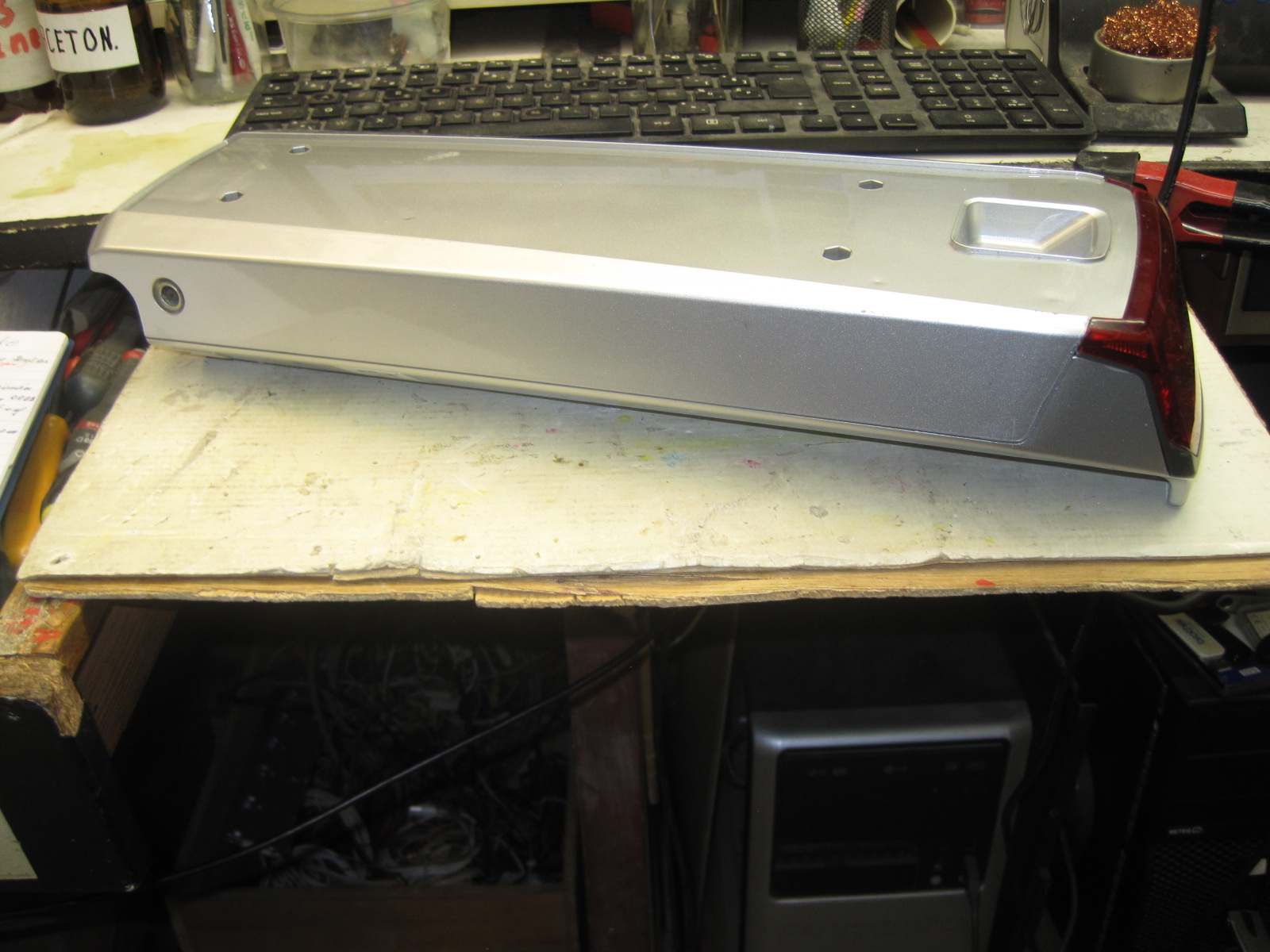

Mijn fiets die reeds een vijftal(of meer) oud is(WTU 277DH0318H).
De batterij hiervan ( Trek BionX Ride+ R220/R420 48V- coax laderaansluiting-39 cellen) is denk ik aan vervanging toe. Ik kan nog een 20-tal km rijden.
Ik wou eens kijken of ik dat zelf kan. MAAR ik krijg deze batterij niet zo maar open na verwijderen van vijzen. Waarschijnlijk heeft dit met waterdichte afsluiting of lijm te maken. Iemand een idee hoe ik deze open krijg?

Alle vijzen zijn verwijderd ( 4 maal voor het hoofd-deksel en 8x voor de montage-geleider op de fiets). Het deksel beweegt zo goed als niets van de onderplaat, ook afschuiven geprobeerd.

Zit niets anders op dan op de naad voorzichtig open te breken, te beginnen bij de stekker aansluiting.

Ik zie op 2 fotos een grote inbus aan de zijkant. Ik heb geen idee hoe fiets accu pakken zijn opgebouwd maar op de foto lijkt het alsof je dat rode ding eruit kunt trekken nadat je die imbus hebt losgedraaid. Maar als dat zo was had je dat waarschijnlijk zelf ook al gezien.

Dat is geen inbus, maar de oplaadstekker in coax-formaat.

Ik heb jouw raad opgevolgd en de batterij open gekregen. Rest nu nog het cellen-pakket, liefst met de interne verbindingen te vinden( ik heb geen punt-las-apparaat en met tin is het waarschijnlijk uit den boze). Google heeft mij geen raad gebracht voor het cellen-pakket alleen volledige herstellingen (o.a. KWS Seuren).
Kan mij hier iemand helpen zo een pakket van 39 cellen 18650.
