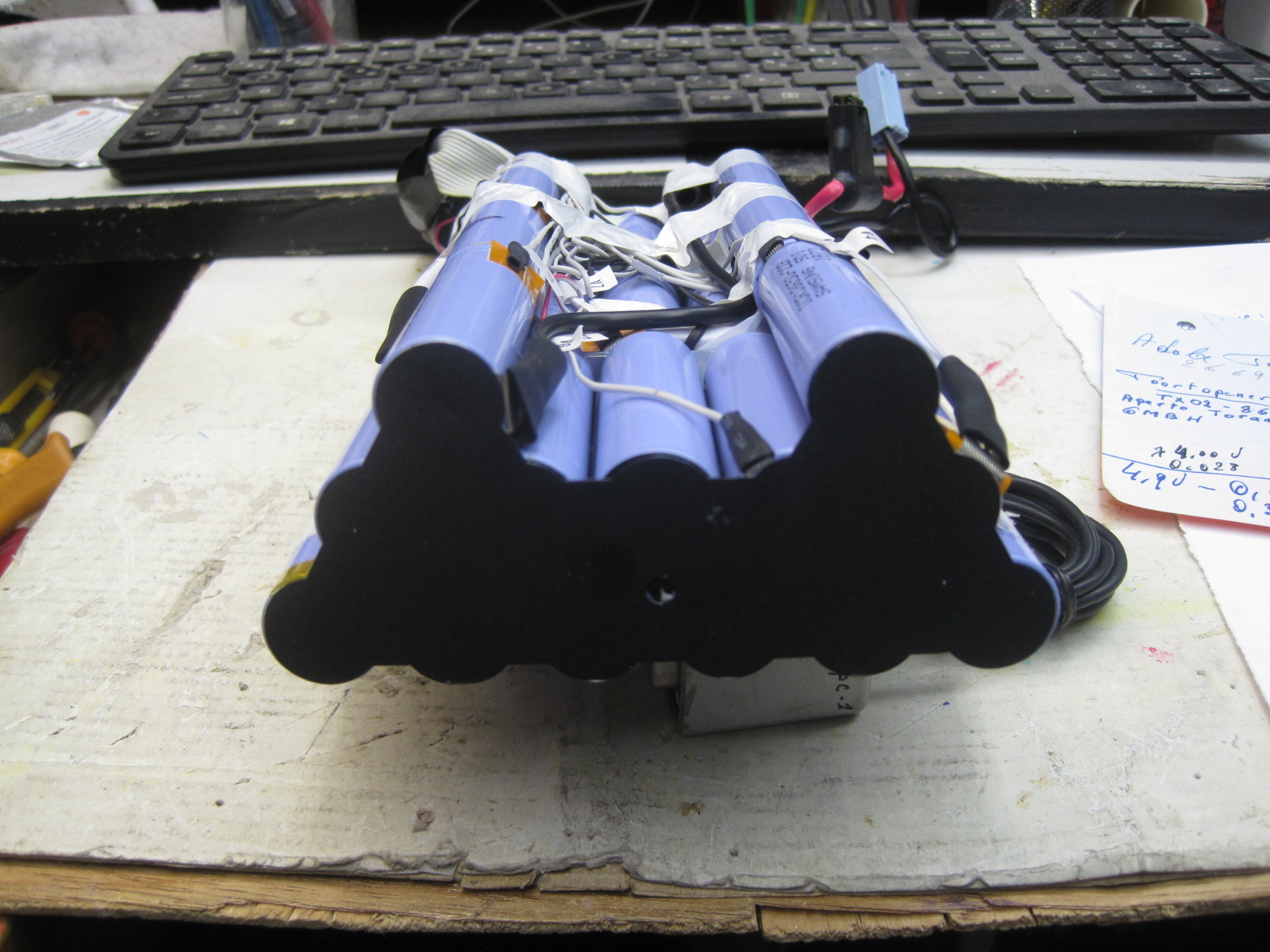

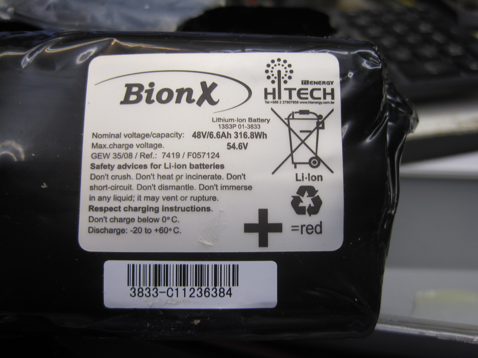

De batterij hiervan ( Trek BionX Ride+ R220/R420 48V- coax laderaansluiting-39 cellen) is denk ik aan vervanging toe. Ik kan nog een 20-tal km rijden.
Ik wou eens kijken of ik dat zelf kan. MAAR ik krijg deze batterij niet zo maar open na verwijderen van vijzen. Waarschijnlijk heeft dit met waterdichte afsluiting of lijm te maken. Iemand een idee hoe ik deze open krijg?

Alle vijzen zijn verwijderd ( 4 maal voor het hoofd-deksel en 8x voor de montage-geleider op de fiets). Het deksel beweegt zo goed als niets van de onderplaat, ook afschuiven geprobeerd.

Zit niets anders op dan op de naad voorzichtig open te breken, te beginnen bij de stekker aansluiting.
Ik heb vorig jaar ook accu pakket laten vervangen. Is goed te doen.

Ik heb jouw raad opgevolgd en de batterij open gekregen. Rest nu nog het cellen-pakket, liefst met de interne verbindingen te vinden( ik heb geen punt-las-apparaat en met tin is het waarschijnlijk uit den boze). Google heeft mij geen raad gebracht voor het cellen-pakket alleen volledige herstellingen (o.a. KWS Seuren).
Kan mij hier iemand helpen zo een pakket van 39 cellen 18650.

Het dubbele van de prijs!! 3 a 4 Euro per cel maal 40= 160€ zonder verzending. De herstelling is 310€ zonder verzending en upgrade. Voor 150€ eigen werk door een gepensioneerde die (alle) tijd heeft??? Inderdaad, ik moet de verbindingen met tin solderen en heb geen garantie. Tussen haakjes, vindt je hier in België gezamenlijke aankopen van elektrische fietsen voor ongeveer 900€. Toch twijfel ik uw raad te volgen.
Met proberen ben ik getrouwd geraakt.
Om alle bedrading weer goed vast te krijgen (met name de bandkabel) lijkt me geen leuk werkje, ikzelf zou daar zeker niet aan beginnen... ;)
Daarbij moet alles nog heel goed vast zitten en geisoleerd zijn. (krijgt nogal wat schokken te verduren, en bij sluiting exploderen de cellen meestal)

Ik ken deze accu's niet, maar hou er rekening mee dat het vervangen van de cellen alleen niet voldoende is om weer kilometers te kunnen maken.
Grote kan dat de staat van de cellen in een slim chipje bijgehouden wordt, waardoor alleen het plaatsen van nieuwe cellen (wat misschien ook nog eens op een speciale manier moet) geen zin heeft.
Het is dat je erg ver weg woont, anders had ik je m'n puntlasser wel willen lenen.
Je kunt eventueel bij nkon eens kijken naar cellen met Z-lippen om zelf te solderen. Maar of dat bij dergelijke aantallen nog een net resultaat oplevert vraag ik me af.

In de streek zit er een batterijen revisor en ook die koopt zijn pakketten bij een gespecialiseerde firma in Duitsland.
Hier solderen ze enkel de bedrading/sensors er terug aan en steken ze dan terug in de behuizing.
Uw pakket is een ramp om dat zelf te doen, Bosch batterijen zitten in een houden, wat op zich beter is maar ook niet voor beginners.

Is er geen firma die enkel de samenstelling van de cellen doet en de bekabeling voor de balansoplading met de 20- polige stekker? Het opnieuw samenstellen in de batterijhouder lukt mij wel. Het eventueel upgraden of aanpassen zijn latere problemen.

Ik heb het pakket volgens een tekening laten maken. Moest zelf de balans draden etc solderen. Niet echt moeilijk.Ik weet even niet of die firma dat nog wil doen en wat de kosten zullen zijn.Indien interesse stuur mij dan een pm . Ik kan dan volgende week ofzo wel bij ze informeren.

dacht 275€ voor de accu, 20€ voor lader en 20€ voor bms. spotgoedkoop, want als je naar fiets accu's kijkt van 36V 20Ah (720Wh) vragen ze al vlot 500-800€ voor dergelijk pack

Oorspronkelijk afgesproken voor een prijs ongeveer een dikke 300€ te betalen na herstelling en voordat de batterij werd opgestuurd, hetgeen weinig is, waardoor ik nogmaals een bevestiging vroeg, met het antwoord dat er nog een paar euro's konden bijkomen bij gebrek aan grondstoffen bij de cel- leveranciers. Een paar dagen later krijg ik opnieuw een antwoord dat de BMS stuk was, supplement 200€ waar ik van in het begin voor vreesde. Bij mijn antwoord waarbij ik melde dat ik elektronicus was geweest en de batterij zelf had geopend en vastgesteld had dat ik tot maximum kon opladen (36V) met de oorspronkelijke lader, waardoor ik zeker was dat de BMS niet stuk was welke allen dient voor de Balance-lading maar dat de capaciteit van de cellen zelf was afgenomen. Ik vroeg dus om voor de oorspronkelijke prijs van 350€ de batterij terug te sturen zonder de BMS te vervangen, hetgeen ze niet wilden. Ze hebben dan mijn niet herstelde batterij terug gestuurd.
