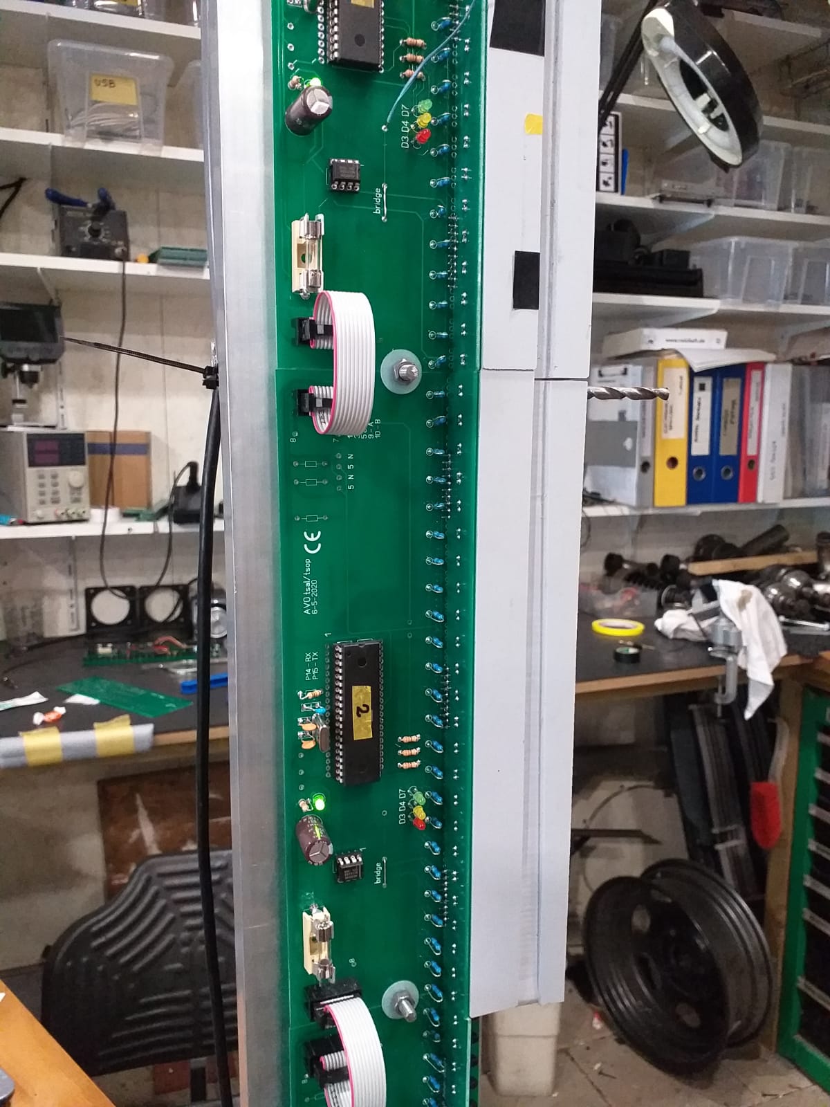

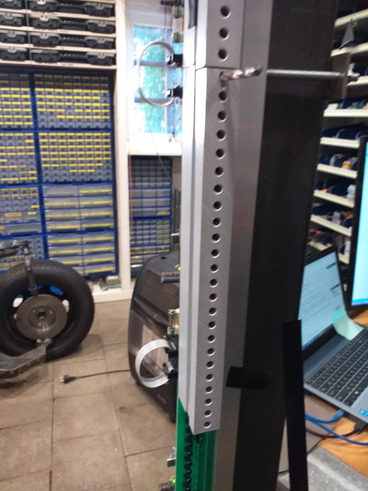

hallo,
ik ben bezig met IR led's (TSAL 6100) waarvan ik de straal hoek wil beperken. (is standaard: Angle of half intensity: ? = ± 10°)
nu zet ik daar een "koker" overheen met een lengte van 40mm, en dat lijkt vooralsnog te voldoen.
alleen is deze koker grijs van kleur (kon niks anders makkelijk aan komen) nu vroeg ik me af in hoever de kleur bepalend is in deze toepassing.
want zou zwart b.v. beter zijn, dan heb ik maar een koker nodig van b.v. 30 mm (i.p.v. 40mm).
foto's voor de beeldvorming: het zijn nu 2stuks 20x20 mm PVC stroken op elkaar (om te testen). en weet iemand waar ik stroken 20x20 mm PVC kan bestellen (waarschijnlijk zwart) ?
bedankt.

Een koker met gaatjes erin zou moeten werken, denk niet dat de kleur veel uitmaakt voor de werking. En qua gezicht zou je ze kunnen spuiten in de kleur die jij mooi vindt.
Je hebt ook lensjes om de afstand te vergroten.
Wat ben je aan het maken, een licht gordijn?

lichtgordijn inderdaad, onderdeel van een redelijk groot project waar hier
verschillende topics over gaan.
afstand is geen probleem, spreidingshoek wel.

Wij hebben een soortgelijk systeem gemaakt, ik neem aan met een andere toepassing.
Let op dat ir licht zich niet zo gedraagt als je precies zou denken. Sommige kleuren kunstof laten heel goed ir door, en sommige niet.
Infrarood camera is daarvoor handig /nodig.

Mijn inziens zal het materiaal/kleur van je koker de IR moeten absorberen. Als dat het namelijk niet doet, dan spiegelt het om een zelfde hoek weer verder.
Of moet moet lensjes gebruiken,maar vind dat maar eens.

Wij hebben toen voor een sprekende prullenbak zwart gebruikt en dat werkt goed. zit een heel klein gaatje in waar de straal door schijnt.

Ik denk dat je geen "hoekbegrenzers" kan maken met wat buisjes ofzo. Als je bundel bij de ir zender een hoek maakt van 10° dan zal die dat ook doen na het buisje, en misschien nog meer (difractie).
Over zeer korte afstanden kan het helpen, maar na enkele cm zal het terug uitdijen. Licht is nu eeenmaal een golfverschijnsel. (jaja, ik weet het 't zijn deeltjes, fotonen, doet hier niet terzake)
Hoeken kleiner maken doe je met lenzen. Jammer maar helaas.
Is het "gewoon" statisch licht, of is het gemoduleerd? Bij dat laatste heb je dan misschien geen lenzen nodig. Wel een "intelligent" systeem.

ik heb eerder wat testen gedaan met een enkele IR led. met een kokertje van 20 mm werd de kijkhoek een stuk kleiner, dus dat bied hoop.
dat van absorberen/reflecteren is wel een goed punt, dat moet ik in de kijk houden, alsmede de kleur.
ik heb een oude smartphone waarmee ik IR kan zien.
van de AGC lijk ik geen last te hebben. de zender/ontvanger TSAL/TSOP is 4mS actief en vervolgens 100 mS rust.
ik zou mischien ook nog een koker over de ontvanger kunnen zetten, maar liever los ik het aan een kant op.

ze gaan niet echt 1 voor 1.
elke PCB heeft 24x zender of ontvanger, op de PCB gaan ze 1 voor 1.
maar wel alle PCB's tegelijk.
als de kijkhoek te groot is, dan zal TSAL #1 van de ene PCB de TSOP #1 van de 2e PCB belichten.
dit is een afstand van ca. 240 mm.

Als ze op 10mm van elkaar komen (uit een van de vorige posts) dan kun je met gewone leds wel vergeten dat een 'aanpalende' TSOP dat niet op zou vangen, die zijn erg gevoelig.
trix
10 mm klopt, alleen is dat geen probleem, die kunnen elkaar niet "belichten"
alleen die v/d volgende of de vorige PCB kunnen worden belicht, en dat is altijd een afstand van ca. 240 mm.
