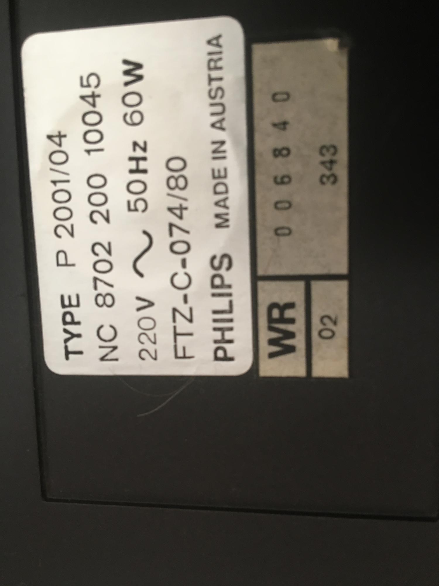

Het lijkt toch wel "een geval apart", op de kast staat gewoon P2000T.
De achterkant lijkt me toch "te veel" connectors te hebben voor een "T" versie, bovendien merkte ik dat de 220V entrée gebroken was.
Overigens onderaan zijn inderdaad maar stickers , geen toetsen.
Hier verder ivm de 5 foto limiet.
De stickers aan de onderkant noemen het een P2001, met wat extra stickers van miniware.

Het grote board boven in is een print van Miniware, dat klopt. Zit een floppy controller en ram uitbreiding op en ik dacht een parallelpoort. Dat ding is toen speciaal voor de P2000T ontwikkeld door hun.
Het kleine printje onderop (beige zonder soldeermasker met de 2 potjes) is de 80 kolom uitbreidingskaart.
Het printje op zijn kant een 16kb dram uitbereiding.
Als het goed is heb ik van alle borden ook de schema's. Ik heb precies dezelfde borden in de P2000T staan (behalve de 16Kb) die ik hier heb.
Is dus een gewone T versie geen dus!
