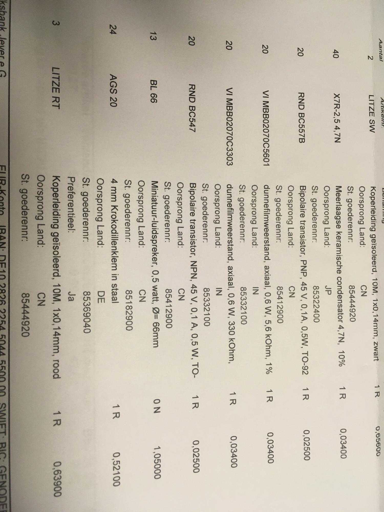

Ik ben een enthousiaste vader die dacht om op het kinderfeestje van zijn zoontje (10) een klein soldeerwerkje te maken met de kids. Ik heb geen inhoudelijke ervaring met schakelingen en dus een schakeling gekozen van 'slimme-handen.nl" te weten: http://slimme-handen.nl/2020/02/aanraakgeluid-muzikale-tekening/.
Ik heb deze opgebouwd om van te voren uit te proberen (feestje is over 2 weken), echter zodra ik de batterij aansluit gaat de speaker tikkende geluidjes laten horen zonder dat ik ook maar iets aanraak.
Ik heb 1 voor 1 de onderdelen vervangen gehad om te kijken of er wellicht een defect onderdeel tussen zat, maar dat mocht niet baten.
En nu weet ik eigenlijk niet waar ik de oplossing zoeken moet...
Kan iemand mij op weg helpen? Ik heb een foto van de lijst met onderdelen, het schema, de schakeling en een filmpje met het ongewenste geluid bijgevoegd.
