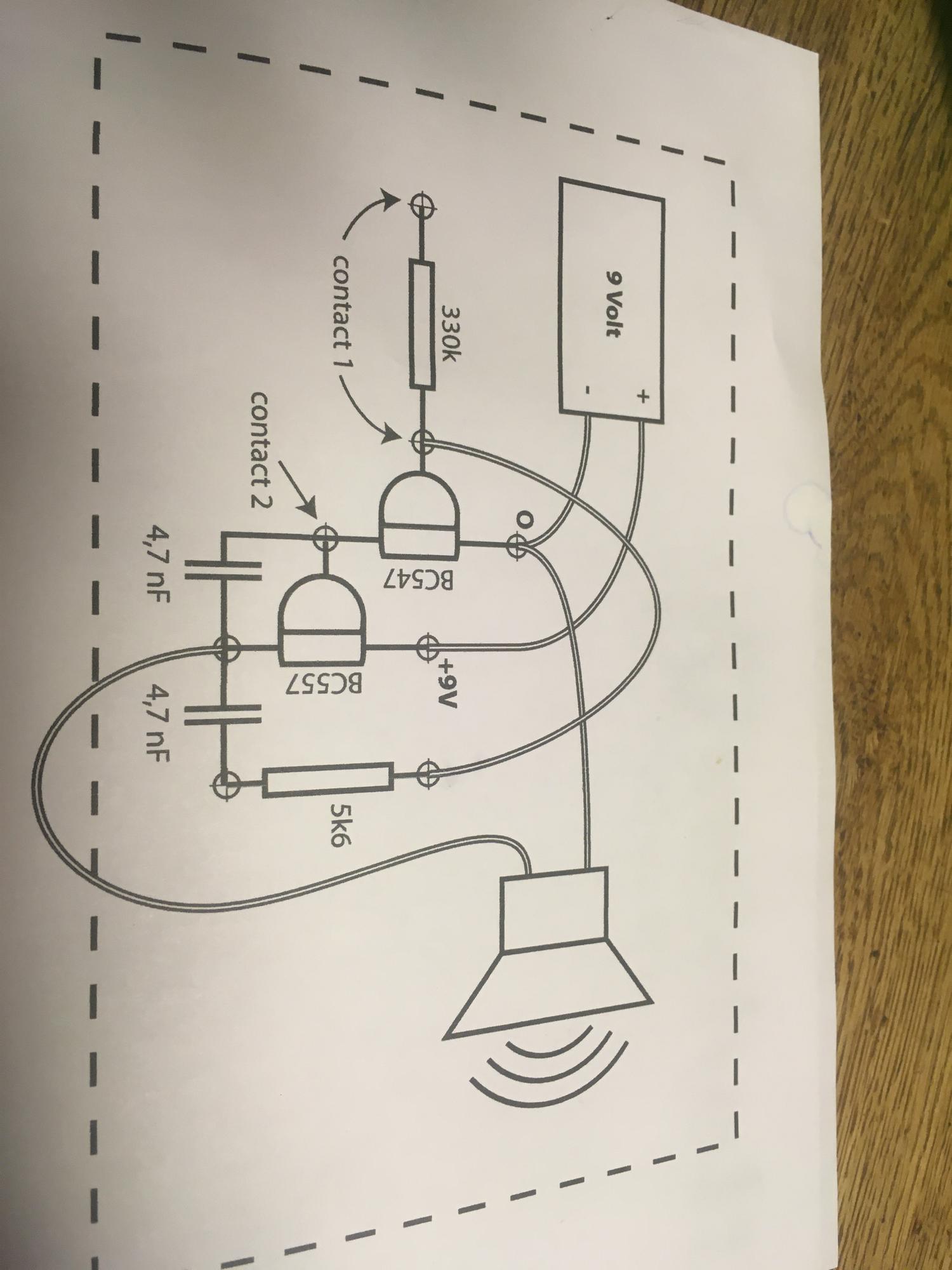

Ik ben een enthousiaste vader die dacht om op het kinderfeestje van zijn zoontje (10) een klein soldeerwerkje te maken met de kids. Ik heb geen inhoudelijke ervaring met schakelingen en dus een schakeling gekozen van 'slimme-handen.nl" te weten: http://slimme-handen.nl/2020/02/aanraakgeluid-muzikale-tekening/.
Ik heb deze opgebouwd om van te voren uit te proberen (feestje is over 2 weken), echter zodra ik de batterij aansluit gaat de speaker tikkende geluidjes laten horen zonder dat ik ook maar iets aanraak.
Ik heb 1 voor 1 de onderdelen vervangen gehad om te kijken of er wellicht een defect onderdeel tussen zat, maar dat mocht niet baten.
En nu weet ik eigenlijk niet waar ik de oplossing zoeken moet...
Kan iemand mij op weg helpen? Ik heb een foto van de lijst met onderdelen, het schema, de schakeling en een filmpje met het ongewenste geluid bijgevoegd.

werkt de schakeling (buiten het tikken) wel? ttz is ze aanraakgevoelig zoals bedoeld? Zoja, dan kan het aan het hout liggen dat iets of wat vocht heeft en daardoor al voor enige vorm van geleiding zorgt. maak de punaise met contact 1 even los van het plankje en luister of het tikken weg is .

De schakelaar werkt verder wel, ze is inderdaad aanraakgevoelig zoals bedoeld.
Ik snap wat je bedoelt, dat is een goede suggestie. Ik zal proberen om hem eens los te halen van het hout, en te zien of dat het probleem oplost. Doe ik morgen of zondag, ik laat hier nog wel weten of het gelukt is.
Opgelost! Ik heb de punaises uit het hout getrokken en dan blijft de schakeling mooi intact. De tik is eruit, dus toch iets van geleiding in het hout.
Als ik de twee punten aanraak krijg ik het (weerstandsafhankelijke) zoem geluid dat de schakeling moet maken (zie de link naar slimme-handen.nl voor filmpjes).

de schakeling is héél gevoelig voor de kleinste geleiding, dus ook van het hout :-) . Je kan die gevoeligheid voor het vocht compenseren door een punaise aangesloten op de - pool van de batterij zo dicht als nodig is bij de contactpunt 1 te plaatsen.

Dank jullie wel. Ik heb het hout vervangen door board en nu is het probleem gelukkig weg.
Nu moet het gaan lukken er een mooi werkstuk van te maken.
