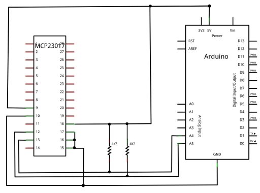

@Jeever Ziet er idd ook goed uit SPlan, voordeel wat ik zo zie is dat binnen Openoffice Draw je maximaal 4 punten hebt naar een image, dat ziet er veel beter uit binnen SPlan, ook mis ik wel de kabel labels binnen Draw, en zo nog wel wat meer dingen, maar opzich is dit ook wel te doen.
Een goede vergelijking!
Het ene vertelt wat je "moet" doen - maar het helpt weinig als het maaksel niet aan de verwachtingen voldoet.
Het andere vertelt wat er gebeurt; daarmee kan men vantevoren inschatten wat er zou moeten gaan gebeuren. En als de verwachtingen dan nog niet worden ingelost, dan kan men beter nagaan waar het "fout" gaat.
Of om het erg lelijk te stellen: het eerste is een ikea-handleiding, het tweede is voor meubelmakers/schrijnwerkers (v/m). En ja, hier gaat het vooral over het ambacht, niet over het samenbouwen van pakketten.
Let wel, er wordt graag hulp geboden als iemand een pakketje niet aan de praat krijgt; maar ik denk niet dat velen hier zich geroepen voelen tot het opmaken van ikeahandleidingen.

BFM zegt het precies goed.
De eerste is voor een aapje wat wat na wil maken zonder enig benul waar het over gaat.
De 2de is voor iemand die het als deel van project wil gebruiken cq. moet snappen waar het over gaat (om bijvoorbeeld een probleem te zoeken). En daarbij neem ik dan maar aan dat je voor het gemak de namen van de pins maar hebt weg gelaten - normaal staan die er wel bij, zodat je ook direct snapt wat er gebeurt. Niet zelden is de layout van een component ook zo aangepast dat er een fatsoenlijk schema mogelijk is. En dus niet de representatie van jouw linker IC... wat toch weer lijkt op 'dit draadje moet op dat pootje'. DAT interesseert me nou weer net niet. Dat de RX van de ene aan de TX van de andere moet wel. En waar dat dan zit, dat zoek ik wel een keer uit als ik het aan ga sluiten of de PCB ga routen (nou ja, dan zoekt de tekentool dat voor mij uit).
Gewoon heerlijk hoe je hier op het forum een beerput open kunt trekken, maar het is me duidelijk, afijn hoeven andere mensen deze vraag niet meer te stellen, en zijn er toch verschillende pakketten over de toonbank gegaan.
Nee was ook geen aanzet tot deze ikea ilustraties voor andere om te maken.
Om niet meer in het luchtledige te hoeven lullen heeft iemand een simpel voorbeeld hoe het dan wel moet ?
P.s. beide schema's zijn super onduidelijk, beide hebben geen chip inkeping, bovenste geen weerstand waardes, onderste klopt helemaal niet, arduino heeft daar geen 5v etc, maar geeft aan hoe makkelijk je kunt afgeven op een schema, want ja super onduidelijk zo
EricP
mét CE
Er hoort ook helemaal geen chip inkeping bij. Die is niet relevant.
Kijk nou gewoon eens in de datasheet van een chippie. Zo teken je zo'n ding. Pinnen en logisch bij elkaar horen bij elkaar. Waar dat ding fysiek zit, interesseert niemand een bos wortelen. Dan komt wel een keer bij het routen (en dan vertelt de air wire wel waar het heen moet of de autorouter doet het zelfstandig).
Datasheet er ff bij gepakt. Pagina 2. Zo teken je zo'n ding. In je schema dan bij voorkeur ergens onopvallend met pin nummers (dat gaat in die datasheet niet omdat ze verschillende packages hebben). En het hoeft niet eens. Maar op deze manier snap ik wat het geheel doet.
Een chip met een inkeping is net zo bagger als de bovenste tekening: je hebt er niks aan. Niet een beetje niks. Gewoon, helemaal niks...

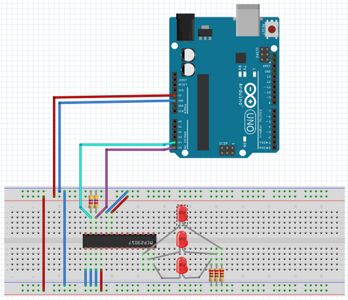

Ik heb ook grote voorkeur voor het onderste schema, maar de bovenste is voor veel, vooral jongere hobbyisten en beginners een uitkomst. Ik denk dat het ook een hele nieuwe generatie hobbyisten heeft voortgebracht. Of het heeft wel geholpen.
Laten we het de Arduino generatie noemen, kan hiermee snel en makkelijk een schakeling opbouwen, zonder zich heel diep te moeten verdiepen in de techniek. Waar de oude garde (ik zelf dus) vroeger alles zelf moest bouwen, kant en klare sensor printjes waren er niet. Ik weet nog goed dat voor het eerst gebruiken van een LCD schermpje op een processor een hele klus was. Kant en klare bibliotheken bestonden nog niet. Laat staan wat de kosten waren.
Nu zijn er tig processorbordjes en sensor bordjes beschikbaar, voor een prijs waar we vroeger van droomden. Dit heeft de techniek laag drempelleger gemaakt.
Geen van beide tekenmethoden is dus echt goed of fout. Het gaat om de doelgroep.

Kijken we b.v. eens naar het schema van Jeever op: Gepost maandag 2 november 2020 09:17:33
Dan zien we twee tekeningen, de bovenste is niet zoals het "hoort".
Waarom staat het 230V lampje niet recht onder de schakelaar, waarom worden de blauwe en bruine draden versprongen getekend?
Waarom staat de LH360 voeding niet vertikaal, waarom worden de draden naar de 230V stekker zo dicht op elkaar getekend?
De spanningsmeter wordt met kruisende draden op de stekker bussen aangesloten, waarom? de Ri van de bedrading en de Ri van de meter bepalen de onnauwkeurigheid.
Dus die draden hoeven in het schema helemaal niet op de middelste aansluiting te komen.
Gaan we naar het tweede schema, dat is bijna goed, het zou handig zijn als er bij stond dat de ZPD30a een stroombron is zonder dat dit moet opgezocht worden opgezocht.
Ook bij de 12V voor de ZPD30a staat niet, dat dit de voeding is voor het stroombron printje, voor mij wel duidelijk, maar het moet ook voor anderen duidelijk zijn.
De 1-Ampere met pijltje zou bij de rode draad van de voeding moeten staan.
Onder het schema zou je zoiets als dit kunnen plaatsen: Meten van laag Ohmige weerstanden met LAB voeding, Stroombron en Multimeter.
De bedoeling van een goed schema is dat de gene die dit schema onder ogen krijgt, zo veel mogelijk in één oogopslag begrijpt wat er in het schema gepresenteerd wordt.

een topic voor gebruikers die willen leren hoe je leesbare schema's maakt
Definieer "schema"? Voor de ene is een ikeaprentje een schema, voor de ander juist niet.
Definieer "leesbaar schema"? Dat wordt al helemaal een drakennest, wat voor de meeste oudgedienden alhier "leesbaar" is, dat is dat voor deze T/S juist niet.
Wie heeft er dan "gelijk"? Ik zou het niet weten.
Zien we misschien een conflict tussen een generatie oudgedienden die electronica kennen van binnen en van buiten, of toch minstens vinden dat het alzo hoort, al kennen ze het zelf misschien niet allemaal tot in de diepste diepte; en een generatie die zich al een hele expert(e) vinden als ze een ikea-kastje inelkaar kunnen sleutelen - of het electronische equivalent?

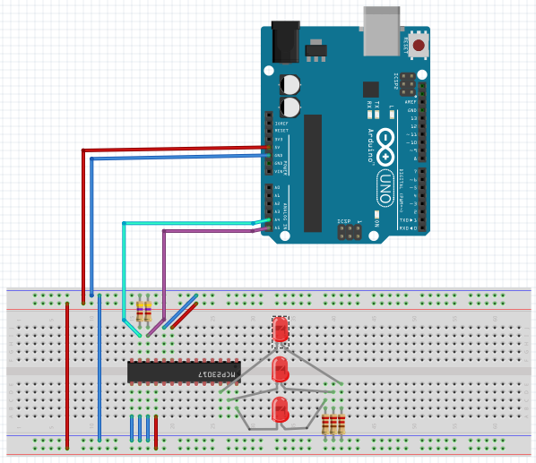

Op 2 november 2020 17:37:43 schreef RvEldijk:
Als ik b.v. een mcp chip aansluit zoek ik naar dit[bijlage]
Ik begrijp dat jullie liever dit hebben
Beide zijn in feite hetzelfde, het is de presentatie van info, 2e plaatje lukt me ook nog wel, maar is meer moeite.
Ik wil ze geen van beide zien, ze zijn allebei een drama. Dat zijn bedradingstekeningen geen schemas.
Verder sluit ik me 100% aan bij blackdog. Schema's goed tekenen is een vak en helpt andere die er mee moeten werken enorm vooruit.
