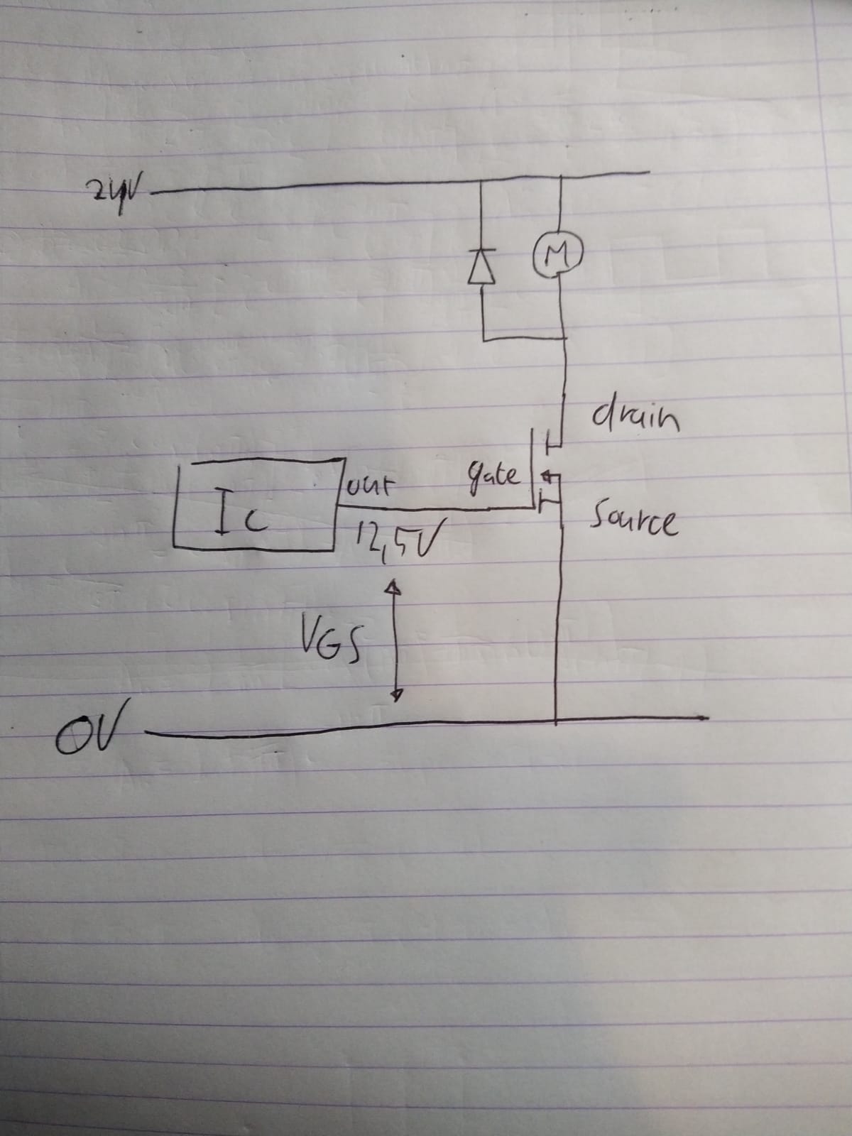

Voor een project moet ik een PWM regelaar ontwerpen die een gemiddelde waarde kan regelen van 0-24VDC. Ik heb een multisim een schema gemaakt met een 555 timer IC. Dit IC werkt echter maar tot 18VDC en is dus te weinig.
Mijn vraag is hoe ik dit nu het beste kan aanpakken.
Het makkelijkste is denk ik een soortgelijk IC dat op 24V werkt maar die kan ik helaas niet vinden in multisim. En ik ben een beetje terug houdend met zelf componenten aanmaken in multisim omdat ik dan bang ben dat ik iets over het hoofd zie waardoor straks de daadwerkelijke schakeling niet werkt.
Zelf zit ik ook nog te denken aan een soort MOSFET of transistor die werkt met 24V van de collector naar emitter en op de gate 5V. Bestaat dit en zou dat werken voor mijn schema?

VOlgens je schema zit je oscilator nu op 24V aangesloten. Ik meen eerder een 12V regelaar gezien te hebben. Ik kan me goed voorstellen dat de NE555 niet tegen 24V kan (als ik het me goed herinner wordt hierboven max 18V genoemd). Maar ook de mosfet zal van 24V op z'n gate niet blij worden. Dus als je het echt gaat bouwen moet die 7812 terug...
Klopt dat bedoelde ik o.a. met links en rechts wat dingen aanpassen en controleren. Als die 555 timer 24 aan kon had mij dat heel wat problemen gescheeld.
Ik heb nu die brug er tussen geschakeld en die geeft 12.5V af.

Hoi @Hugo Welther Volgens mij is er overigens een ding mis met die schakeling? De Gate-to-Source Voltage mag namelijk maar maximaal 4V zijn voor de MOSFET die je gebruikt. Volgens mij wordt er met 12V de gate geschakeld en dat is dus meer als die 4V.
Ik denk daarom dat dit component niet geschikt is voor de schakeling zoals hij daar omschreven staat. Ik ga nu zelf in ieder geval voor de IRL430NPbF. Mischien een beetje overkill maar zou het aan moeten kunnen.

Begrijp je de datasheet niet verkeerd?
MOSFET VGS(th)? Gate Threshold Voltage
The MOSFET VGS(th) or gate threshold voltage is the voltage between the gate and source that is needed to turn on the MOSFET. In other words, if VGS is at least as high as the threshold voltage, the MOSFET turns on.

Deze schakeling is al honderden malen met succes gebouwd. In 18 jaar zouden de problemen met zekerheid boven water zijn gekomen.
Volg het schema en plaats de schakeling met de 7812 tussen a en b zoals aangegeven.
Maar dat mag dan niet te hoog zijn anders blaas je dat ding op of niet?
Dan snap ik denk ik de verwarring want in het schema zal de uitgangsspanning van dat IC wel 5V zijn? Mijn schema is dan iets anders. Ik heb namelijk te maken met een uitgansspanning van 12.5V (Volgens Multisim). Dat zou dus de max VGS overschrijden die volgens jou bron op 5V ligt.

Waarom zouden ze hier een VGS=10V vermelden als dat te veel zou zijn?

Waarden (spanning, stroom) waarboven iets stuk gaat, vind je onder Absolute Maximum Ratings. Daar staat de gate-sourcespanning vast ook bij.
(Als je daar gaat zoeken: het teken ± betekent niet 'ongeveer'; kun je raden wat wel?)

Ik geef aan dat ik niet thuis ben in de elektronica. Ik heb twee verhalen die direct met elkaar in conflict staan. Zeg het maar hoor. Wie heeft er gelijk? Want dat kan ik niet ruiken. Ik wil ook niet alles letterlijk overnemen zoals dat daar staat want daar leer je ook niets van.
Maar zie dit knipsel. Dit komt uit de datasheet van BUZ11-NR4941
@Buckfast_Beekeeper Gate to source Voltage. poort naar bron spanning. Wat dit betekent is denk ik dat de MOSFET een spanning kan verdragen van +/- 20V tussen de gate en de source.
En dan wordt ik ergens op het verkeerde been gezet.
Threshold betekent drempel. De thresholdspanning is de spanning (tussen gate en source) die nodig is om de drainstroom 'over de drempel' te helpen. Daaronder is de stroom nul, en bij de threshold is hij 1 mA - nóg niet veel, maar over de drempel. Bij hogere Ugs zal de Id snel meer worden.
De precieze waarde varieert wat per exemplaar, zelfs bij hetzelfde type. Vandaar de verschillende getallen: minimum, 'typical', maximum, in de datasheet.
buckfast_beekeeper
Zoals Frederick E. Terman al aangeeft zijn er voor heel veel zaken min, typ en max waarden aangegeven. Welke waarde je dient te nemen is een beetje afhankelijk van de waarde die je nodig hebt. Bij VGS(TH) wil het zeggen dat de 'beste' exemplaren al bij 2,1V beginnen te geleiden. Bij 3V mag je er van uitgaan dat het grootste deel in geleiding komt en vanaf 4V zullen ze allemaal geleiden. In dit geval ga je dan uit van het slechtste scenario en zorg je dat er >4V wordt aangeboden maar wel rekening houden met VGS in de absolute max ratings.
Oke duidelijk verhaal. Dat zou dus inderdaad betekenen dat het wel een geschikt component is met een maximale spanning van +/- 20V van gate naar source en een drempelspanning van minimaal 2.1V en maximaal 4V.

Zoals hierboven al gesteld werd, des te hoger je gate spanning word, des te meer stroom kan er door je FET lopen, dus met een erg lage gate spanning is de dissipatie hog, bij een hoge spanning van laten we zeggen 15 Volt is je fet bijna volledig open en je dissipatie veel lager.
