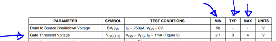

Geef eens wat meer uitleg bij de screenshots van de datasheet.

Ik geef aan dat ik niet thuis ben in de elektronica. Ik heb twee verhalen die direct met elkaar in conflict staan. Zeg het maar hoor. Wie heeft er gelijk? Want dat kan ik niet ruiken. Ik wil ook niet alles letterlijk overnemen zoals dat daar staat want daar leer je ook niets van.
Maar zie dit knipsel. Dit komt uit de datasheet van BUZ11-NR4941
@Buckfast_Beekeeper Gate to source Voltage. poort naar bron spanning. Wat dit betekent is denk ik dat de MOSFET een spanning kan verdragen van +/- 20V tussen de gate en de source.

Threshold betekent drempel. De thresholdspanning is de spanning (tussen gate en source) die nodig is om de drainstroom 'over de drempel' te helpen. Daaronder is de stroom nul, en bij de threshold is hij 1 mA - nóg niet veel, maar over de drempel. Bij hogere Ugs zal de Id snel meer worden.
De precieze waarde varieert wat per exemplaar, zelfs bij hetzelfde type. Vandaar de verschillende getallen: minimum, 'typical', maximum, in de datasheet.
buckfast_beekeeper
Zoals Frederick E. Terman al aangeeft zijn er voor heel veel zaken min, typ en max waarden aangegeven. Welke waarde je dient te nemen is een beetje afhankelijk van de waarde die je nodig hebt. Bij VGS(TH) wil het zeggen dat de 'beste' exemplaren al bij 2,1V beginnen te geleiden. Bij 3V mag je er van uitgaan dat het grootste deel in geleiding komt en vanaf 4V zullen ze allemaal geleiden. In dit geval ga je dan uit van het slechtste scenario en zorg je dat er >4V wordt aangeboden maar wel rekening houden met VGS in de absolute max ratings.
Oke duidelijk verhaal. Dat zou dus inderdaad betekenen dat het wel een geschikt component is met een maximale spanning van +/- 20V van gate naar source en een drempelspanning van minimaal 2.1V en maximaal 4V.

Wat niet wil zeggen dat je met 4V de mosfet op een ideale manier gebruikt.
Zoals hierboven al gesteld werd, des te hoger je gate spanning word, des te meer stroom kan er door je FET lopen, dus met een erg lage gate spanning is de dissipatie hog, bij een hoge spanning van laten we zeggen 15 Volt is je fet bijna volledig open en je dissipatie veel lager.
