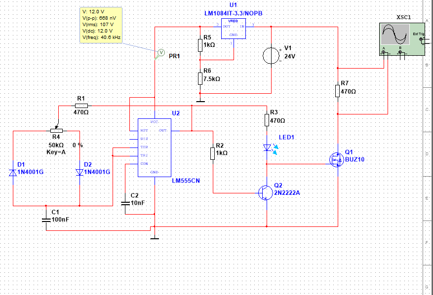

Suggesties voor een totaal andere manier zijn trouwens ook welkom. Het gaat mij er om dat ik dat signaal kan regelen.
Bestandsformaten als .ms14(?) en .docx zijn niet erg handig, beter een plaatje of pdf.
Je kunt achter die 555 toch een extra mosfet zetten?
@Arco: jij bedoeld dus zo iets als dit. Het probleem hiermee is dat hij errors weer geeft.
Error: Unable to converge during transient analysis. Consider increasing the ABSTOL, VNTOL, and RELTOL options
Ik weet niet wat dat betekent.
@Hugo: Ja precies. Maar het IC kan ik niet vinden in mijn simulatie programma. Dat is wel echt een vereiste voor het project
Ik ben er voor nu even klaar mee kijk morgen weer verder.
Tja, dat wordt even zoeken op internet naar een model van de NE555 voor multisim. Zal vast wel ergens rondzwerven.
Geen idee wat dat betekent. Gewoon aan Google vragen. Die weet het vast wel. Ook kan je de help-file van Multisim doorlezen. Daar zal vast wel iets staan over ABSTOL en overige woordjes
Ik ben al weer iets verder denk ik. Het probleem zit het hem in de MOSFET. Of nou het programma maakt er een probleem van. Om een, een of andere reden springt MULTISIM in de stres als ik een MOSFET aan de schakeling toevoeg.
Edit: Error is opgelost: https://knowledge.ni.com/KnowledgeArticleDetails?id=kA00Z0000019RqVSAU…
2e Edit: Gelukt!
Probleem zat hem in het simuleren. Moet nog een paar ding links en rechts aanpassen en controleren of het daadwerkelijke componenten de spanningen etc aan kunnen maar op papier heb ik in iedergeval een werkend schema. Dat is een last van mijn schouders bedankt voor de hulp.

VOlgens je schema zit je oscilator nu op 24V aangesloten. Ik meen eerder een 12V regelaar gezien te hebben. Ik kan me goed voorstellen dat de NE555 niet tegen 24V kan (als ik het me goed herinner wordt hierboven max 18V genoemd). Maar ook de mosfet zal van 24V op z'n gate niet blij worden. Dus als je het echt gaat bouwen moet die 7812 terug...
Klopt dat bedoelde ik o.a. met links en rechts wat dingen aanpassen en controleren. Als die 555 timer 24 aan kon had mij dat heel wat problemen gescheeld.
Ik heb nu die brug er tussen geschakeld en die geeft 12.5V af.

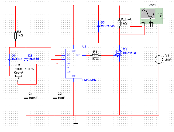

Hoi @Hugo Welther Volgens mij is er overigens een ding mis met die schakeling? De Gate-to-Source Voltage mag namelijk maar maximaal 4V zijn voor de MOSFET die je gebruikt. Volgens mij wordt er met 12V de gate geschakeld en dat is dus meer als die 4V.
Ik denk daarom dat dit component niet geschikt is voor de schakeling zoals hij daar omschreven staat. Ik ga nu zelf in ieder geval voor de IRL430NPbF. Mischien een beetje overkill maar zou het aan moeten kunnen.

Begrijp je de datasheet niet verkeerd?
MOSFET VGS(th)? Gate Threshold Voltage
The MOSFET VGS(th) or gate threshold voltage is the voltage between the gate and source that is needed to turn on the MOSFET. In other words, if VGS is at least as high as the threshold voltage, the MOSFET turns on.
(bron)
Deze schakeling is al honderden malen met succes gebouwd. In 18 jaar zouden de problemen met zekerheid boven water zijn gekomen.
Volg het schema en plaats de schakeling met de 7812 tussen a en b zoals aangegeven.
Maar dat mag dan niet te hoog zijn anders blaas je dat ding op of niet?
Dan snap ik denk ik de verwarring want in het schema zal de uitgangsspanning van dat IC wel 5V zijn? Mijn schema is dan iets anders. Ik heb namelijk te maken met een uitgansspanning van 12.5V (Volgens Multisim). Dat zou dus de max VGS overschrijden die volgens jou bron op 5V ligt.

Waarom zouden ze hier een VGS=10V vermelden als dat te veel zou zijn?

Waarden (spanning, stroom) waarboven iets stuk gaat, vind je onder Absolute Maximum Ratings. Daar staat de gate-sourcespanning vast ook bij.
(Als je daar gaat zoeken: het teken ± betekent niet 'ongeveer'; kun je raden wat wel?)

Ik geef aan dat ik niet thuis ben in de elektronica. Ik heb twee verhalen die direct met elkaar in conflict staan. Zeg het maar hoor. Wie heeft er gelijk? Want dat kan ik niet ruiken. Ik wil ook niet alles letterlijk overnemen zoals dat daar staat want daar leer je ook niets van.
Maar zie dit knipsel. Dit komt uit de datasheet van BUZ11-NR4941
@Buckfast_Beekeeper Gate to source Voltage. poort naar bron spanning. Wat dit betekent is denk ik dat de MOSFET een spanning kan verdragen van +/- 20V tussen de gate en de source.
En dan wordt ik ergens op het verkeerde been gezet.
Threshold betekent drempel. De thresholdspanning is de spanning (tussen gate en source) die nodig is om de drainstroom 'over de drempel' te helpen. Daaronder is de stroom nul, en bij de threshold is hij 1 mA - nóg niet veel, maar over de drempel. Bij hogere Ugs zal de Id snel meer worden.
De precieze waarde varieert wat per exemplaar, zelfs bij hetzelfde type. Vandaar de verschillende getallen: minimum, 'typical', maximum, in de datasheet.
buckfast_beekeeper
Zoals Frederick E. Terman al aangeeft zijn er voor heel veel zaken min, typ en max waarden aangegeven. Welke waarde je dient te nemen is een beetje afhankelijk van de waarde die je nodig hebt. Bij VGS(TH) wil het zeggen dat de 'beste' exemplaren al bij 2,1V beginnen te geleiden. Bij 3V mag je er van uitgaan dat het grootste deel in geleiding komt en vanaf 4V zullen ze allemaal geleiden. In dit geval ga je dan uit van het slechtste scenario en zorg je dat er >4V wordt aangeboden maar wel rekening houden met VGS in de absolute max ratings.
Oke duidelijk verhaal. Dat zou dus inderdaad betekenen dat het wel een geschikt component is met een maximale spanning van +/- 20V van gate naar source en een drempelspanning van minimaal 2.1V en maximaal 4V.
