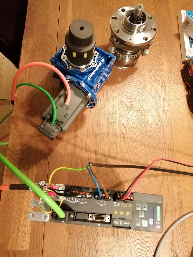

Goedenavond,
Laat ik even van tevoren aangeven dat ik mechanisch monteur ben met interesse in elektronica. Ik kan een simpele frequentieregelaar aan de gang maken en heb klein beetje ervaring met bijvoorbeeld de V20 serie van Siemens gekoppeld aan smartphone om deze te diagnosticeren of parameters in te stellen.
Nu wil ik een experimentele opstelling maken omdat ik iets in gedachten heb wat ik graag eerst zelf wat zou willen testen alvorens er een dure programmeur op te zetten.
Vol goede moed een startkit besteld van Siemens;
En nu druk doende de manual te lezen en in schriftje belangrijkste zaken op te schrijven.
Ik ben nog in afwachting van Siemens USB kabel en heb dus nog niets ingesteld, ook niet via basis operator paneeltje.
Mijn vraag is de volgende;
Wat heb ik nog meer nodig om de servo straks op variabele snelheden te laten lopen? Is een PLC s7-1200 met bijvoorbeeld KT300 echt noodzakelijk of is er nog een manier om via de digitale ingangen bijvoorbeeld 4 verschillende toerentallen in te stellen? (werkt met de V20 wel zo).
Reden dat ik het hier even vraag is de volgende; ben erg druk op zaak door ziekte collega's en wil indien noodzakelijk proberen voor de kerst dan nog snel iets te bestellen zodat ik tijdens de kerststop thuis al vast wat kan experimenteren "aan de keukentafel".
Ik zie door de bomen het bos niet meer, krijg de indruk dat voor programmeren S7 weer TIA licentie vereist is en dat kost ook weer de nodige centen naast PLC en HMI.
Wellicht wil een van jullie de minimum uitrusting aan hardware en software even aangeven dan weet ik waar ik op rekenen kan om de boel aan de gang te krijgen.
Ja, beter had ik dat tevoren uitgezocht maar iets te druk en iets te overmoedig ;-)

Volgens de datasheet kun je de driver gewoon aansturen met een puls-trein.
Bekijk de datasheet eens rustig.
Je zegt dat het een starterkit is, je zou verwachten dat er dan ook software bij zit om het één ander in te stellen. :)
Dat is een mooi documentje Lambiek, ziet er overzichtelijk en leesbaar uit.
Zo leesbaar dat de laatste hoop zelfs binnen paar seconden de grond in geboord is om de drive zonder profinet aan te sturen. :-(
Daarvoor had ik de PTI (pulsetrain) versie moeten hebben. Die heb ik dus precies NIET.
Ik wacht nu even de USB-kabel af welke nog onderweg is om ingebruikname met PC uit te voeren. Mede aan de hand van de indrukken die ik daar van krijg zal ik dan besluiten of ik het pad van Siemens verder zal bewandelen of dat ik eerst een andere oplossing zoek waarbij niet een scala aan randvoorwaarden en benodigdheden om de hoek komen kijken.

Een servo op een standaard reductor is bijzonder onverstandig om meerdere redenen.
Een standaard kast kan vaak niks met de dynamiek van een servo. Daardoor gaat een deel van de voordelen van een servo overboord, of je kast gaat stuk.
Dit is een worm, maar een tandwielkast heeft normaal een overbrenging met een oneindig aantal cijfers achter de komma. Onbruikbaar voor veel servo functies. Een kast met een overbrenging met een mooi afgerond getal slijt echter veel sneller en moet dus aan veel hogere eisen voldoen, vandaar dat zo'n kast een stuk duurder is.
Door de speling komt de tuning wat nauwer. Zeker met een wat ouderwetsere sturing kan een servo hierdoor gaan oscilleren. Een standaardkast is dan binnen de kortste keren ontdaan van zijn tanden.
