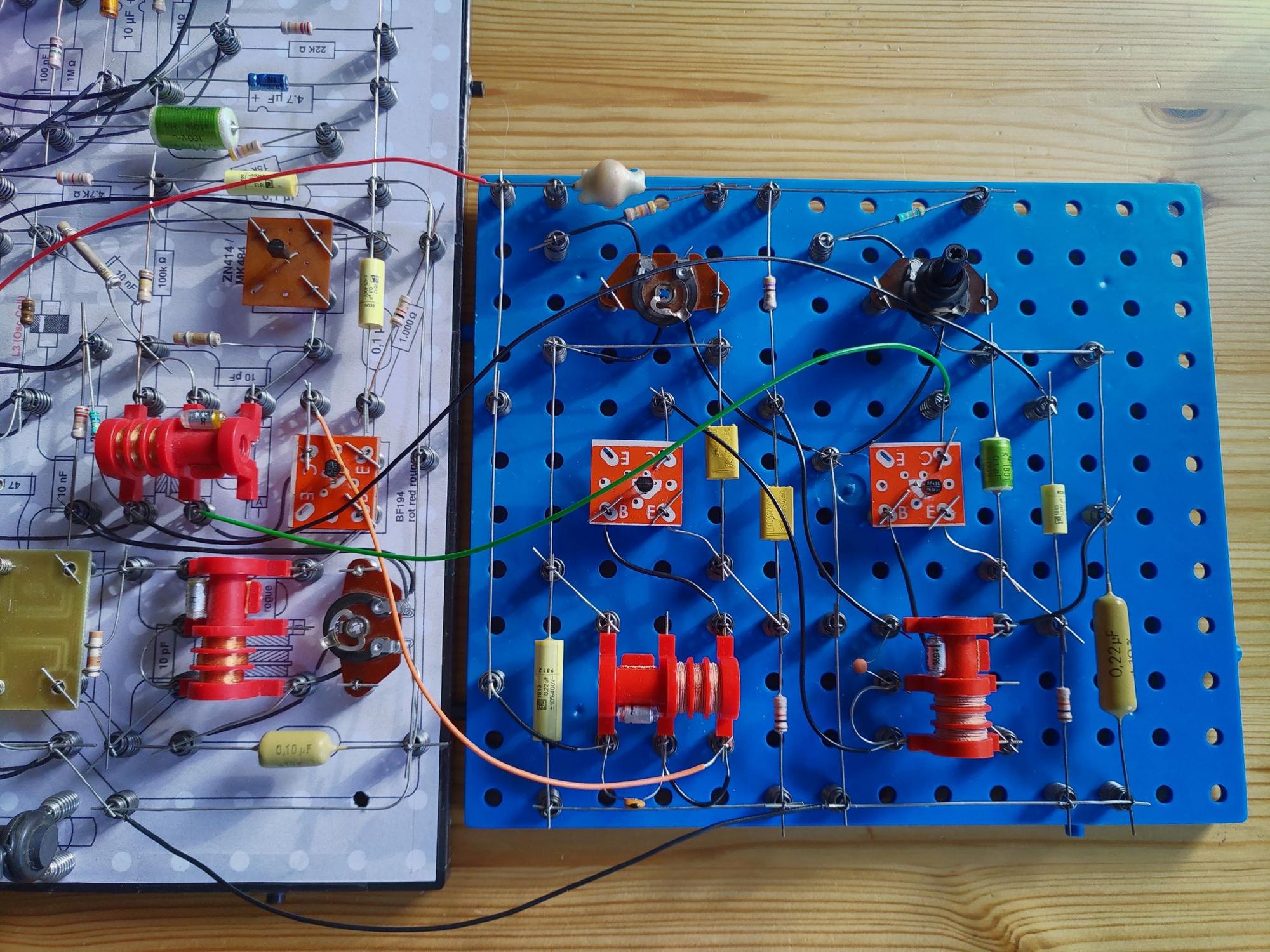

Dank. Het kost veel tijd om zover te komen (bijvoorbeeld het ontwerpen van het bouwplan in Philips EE formaat) maar het resultaat mag er dan ook zijn. Als "luxe" toevoeging eindelijk ook eens de achtergrondverlichting voor de knoppen toegevoegd, inschakelbaar via een eigen druktoets in de console:
Nu ben ik zelf niet zo van het toevoegen van andere onderdelen dan die uit de EE-dozen.
Mee eens, maar de SA612A was populair als eerste trap in de radio-zelfbouw en bovendien vond ik de MK484 als IF-detector een interessante toevoeging, dus ik wilde deze combi eens proberen
Alhoewel ik ook met mijn oscillator toch ook wat anders moet gaan bedenken. Ik ben ook nog bezig met een Duitse mede experimenteerder die ook de middengolf ontvanger bouwt. en verbazing wekkende goede ontvangst heeft.
Ik ben beniewd! Het blijkt dat mijn ontvanger wel heel gevoelig is (geen externe antenne nodig) maar niet een extreem goede scheiding van de zenders heeft, maar dat mag ook niet verbazen met slechts 2 IF-trafo's. Ben dus benieuwd naar het ontwerp van Sven, mogelijk kan ik een derde IF-filter nog in mijn ontwerp meenemen.
Wat mij verbaasd is dat jullie zo'n goede ontvangst hebben op alleen de ferriet antenne. Ik zal wel in een heel slecht gebied zitten denk ik, want het is hier echt minimaal.
Ligt dat misschien aan de afregeling van de gelijkloop? Ik heb gemerkt dat de gevoeligheid sterk afhangt van de instelling van de padding caps en de exacte positie van de spoel op de staaf. Om die reden heb ik de padding caps apart op de bouwplaat toegankelijk gemaakt zodat ze met een trimsleutel makkelijk in te stellen zijn (heb daarbij de trimmer caps op de varco op minimale stand gezet). Na een aantal uren (!) zoekwerk heb ik nu een goede instelling te pakken denk ik. C31 = 2.7p lijkt hierbij een geschikte waarde.

Op 22 december 2020 22:35:03 schreef Sjakos:
Het ziet er goed uit Jurjen. ... Ik ben ook nog bezig met een Duitse mede experimenteerder die ook de middengolf ontvanger bouwt, en verbazing wekkende goede ontvangst heeft.
Mijn ontvangst met slechts een ferrietstaaf is inderdaad heel goed; overdag kan ik nog steeds een enkele BBC-zender goed ontvangen alsmede enkele lokale piraten (ééntje dendert binnen) , sávonds worden het er 35+ vanuit heel Europa (met name Spanje en Italie zijn goed vertegenwoordigd) en enkele afrikaans/arabische landen over het hele afstembereik; daarmee wordt het een leuke wereldontvanger. Ook hier loont het om de ontvanger een kwartslag te draaien, dan heb je een nieuwe verzameling stations (wegens de richtinggevoeligheid van de ferrietstaaf)
Maar misschien heb ik een (deel)oorzaak gevonden: ik ben net bezig geweest met het toevoegen van een extra IF-trap in het ontwerp, en heb daarbij naar jouw schema gekeken. Jouw IF-trappen (en dus ook de mijne) lijken een kopie te zijn van de EE2005-superhet-ontwerpen, op één puntje na, n.l. de plaatsing van de terugkoppelingscondensatoren (C36 in het plaatje hieronder):
In jouw ontwerp is de collector van de rode BF494 transistor direct gekoppeld aan de 0.1uF condensator (die zelf weer via de elco naar massa is gekoppeld). In het Philips-ontwerp (en het mijne) is de collector eerst via de kleinere 47nF en dan pas via de 0.1uf condensator aan de elco gekoppeld (en het punt van terugkoppeling zit tussen beide C's in). Ik kan me daarom voorstellen dat in jouw geval het ontvangstsignaal aan de collector te sterk via de 0.1uF C direct naar massa afgevoerd wordt (en daarmee ook de terugkoppeling veel minder sterk is). Zou dat een mogelijke verklaring kunnen zijn, en is een - makkelijk te herstellen - foutje? Heb je de schakeling nog operationeel om te kunnen testen?
Groet!
/Jurjen
In het oorspronkelijke schema zat een foutje inderdaad. Ook na de detector had ik het niet goed aangesloten in de tekening. Sven attendeerde mij daar al op. Ik zal het gecorrigeerde schema nog een keer meesturen.
Ik heb ook nog even geëxperimenteerd met C36 anders aan te sluiten, maar dit maakt geen verschil. Overigens is het wat vreemde constructie door philips ooit. In feite ligt C35 voor de wisselstroom gewoon aan massa en staat parallel over R16 heen. C36 ligt dan ook weer via C35 en C37 aan massa. Waarom ze dat ooit zo aangesloten hebben? misschien kwam het op de montage plaat beter uit.
Ik denk dat ik de ferriet ontvangst problemen meer moet zoeken in de spoelen op de op de ferriet kern, Mogelijk lopen deze niet gelijk met de oscillator en worden deze dus naast de afstemfrequentie.
Maar dat ga ik nog een keer uitzoeken.
Op 16 januari 2021 11:22:44 schreef Sjakos:
Dat zou heel goed kunnen. Enkele overwegingen hierbij:
  • Met mijn ontvanger heb ik een goede ontvangst met het bereik 570 - 1500 kHz. Dit is dus iets beperkter dan het "moderne" officiele AM-bereik, vooral aan de bovenkant (gaat nu tot 1850KHz als ik het goed heb). Mijn vermoeden is dat de Philips MW-spoel is ingesteld op de oude definitie van het AM-bereik omdat deze relatief veel windingen heeft (70 vs de 50 die ik ook wel eens tegenkom in andere (niet-EE) ontwerpen). Misschien is het dus een goede eerste stap om je oscillatorbereik aan te passen naar dit ontvangstbereik (omdat dit op mijn ontvanger goed werkt): Als je een oscilloscoop hebt om het bereik van je oscillator op te meten en daarnaast een behoorlijk nauwkeurige schatting hebt (of maakt) van de IF-frequentie waarop je rode spoelen zijn afgesteld, dan zou dit moeten lukken.
  • Zoals in mijn fotos is te zien, zijn mijn padding caps voor de dubbele varicap extern gemonteerd (vlak bij de console) en heb ik deze op de varicap zelf "onklaar" gemaakt. Deze instelling, alsmede de positie van de spoel op de ferrietstaaf (vlakbij het eind van de staaf) is bijzonder sensitief en belangrijk.
  • Bevat jouw ontwerp naast de MW-spoel ook nog steeds de LW-spoel? Zoals eerder bediscussieerd op het rigert.com-forum, blijkt deze combi voor veel mensen niet goed werkend te krijgen, en dat heeft ook mij parten gespeeld. Ik gebruik daarom tegenwoordig alleen de MW-spoel
Ben benieuwd naar je updates!
Groet, Jurjen
Tja dat is ook zo'n merkwaardigheid. De LG spoel en MG spoel worden in het originele schema parallel gezet. Het signaal werd dan van de aftakking van de LG spoel afgehaald. Dat dit geen ideale situatie voor de MG is lijkt mij duidelijk :-)
Maar ik vind de LG ook leuk om te ontvangen. Ik heb nu dus een combinatie. Met de FET als ingang ben ik wel van het eerste probleem af.
Dus ik moet nog eens alles nog even goed doormeten en een digitale oscillator toevoegen. Ik heb een oscilloscoop (SIGLENT SDS-1204X) en functie generator (SDG 1062X) dat is ook erg fijn om mee te werken.

Heb een uitbreiding van de SA612A/MK484 superhet gemaakt met twee extra, vrijwel identieke IF-trappen (en heeft daarmee in totaal nu 3 of vier IF-trappen):
Uit de testen blijkt dat:
  1. De 3-traps versie een duidelijke verbetering geeft wat betreft de scheiding van zenders (en nog een beetje versterking), waardoor de ontvanger nu "volwaardig" overkomt. De AGC-werking van de ZN414/MK484 blijkt nog steeds voldoende, geen tweede AGC-circuit voor de regeling van de IF-trappen nodig.
  2. De 4-traps versie nog net iets meer scheiding geeft, geen extra versterking, maar echter vooral ook een mindere geluidskwaliteit; de hoge tonen vallen weg hetgeen aangeeft dat de bandbreedte van het geheel van IF-filters te klein wordt.
Hieruit blijkt dat drie IF-trappen het perfecte aantal vormen. Bijkomend voordeel is dat er op het blauwe bordje dan ook plek is voor een BFO (met de vierde rode spoel op te bouwen) zodat de ombouw van AM naar kortegolf mogelijk wordt inclusief SSB-ontvangst. Wel moet het blauwe bordje bovenop het main board geplaatst worden. Lekker veel uit te zoeken dus, zoals het een mooi ontwikkelingsproject betaamt!
Jurjen
