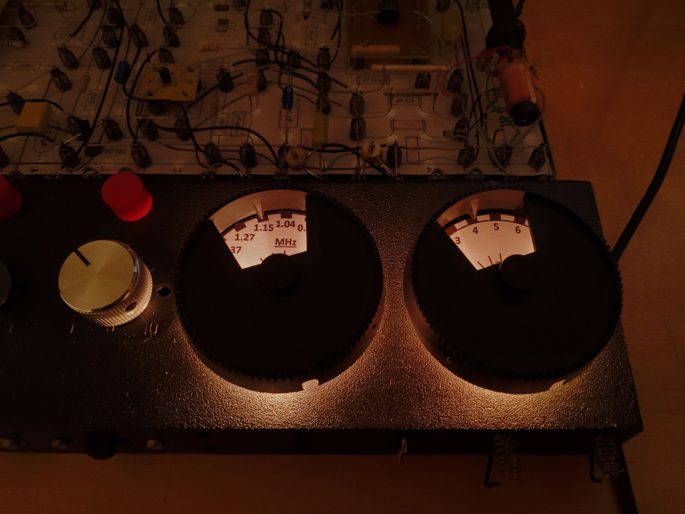

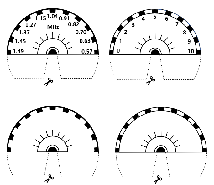

De verlichting draait overigens op de originele Philips-EE gloeilampjes (3.8V, 0.05W), geeft een erg mooie zachte kleur ..., en de binnenkant van de knoppen is met wit vilt bekleed om een goede uniforme lichtverdeling te bereiken.
Wie zelf achtergronden zou willen maken (i.e. naar eigen smaak aan te passen voor deze of elke willekeurige Philips EE radio) kan misschien van mijn sjablonen gebruik maken, zie bijgesloten PPTX-file (update: nu met witte stroken onderaan de schaalfiguren om ze gemakkelijk met plakband vast te kunnen plakken aan de console zonder dat dit opvalt - is dan geheel afgedekt door de knop - en geen lijm nodig. Ook helpen de stroken met het reflecteren van het licht):
Hier is de PPTX-link, met afbeelding op correcte grootte:
Schaalverdeling Philips EE.pptx
/Jurjen

Wat betreft een retrofit upgrade die veel energie-zuiniger is maar toch de oorspronkelijke Philips EE vorm behoudt:
Heb een LED-versie van de klassieke E10-gloeilampbehuizing gevonden die in de EE1000 en EE2000 serie standaard wordt gebruikt; eigenlijk een moderne LED die zich voordoet als een klassiek gloeilampje: https://www.conrad.nl/p/beli-beco-led-lamp-e10-warm-wit-led-1548996?va…
Heb besteld, gekregen en getest met en zonder voorschakelweerstanden; deze LED kan zonder voorschakelweerstand worden aangesloten op max 4.5V:
  • Bij 4.5V zonder voorschakelweerstand brandt deze fel, duidelijk feller als het 3.8V/50mA lampje uit de EE2040 onder zelfde conditie. Stroomverbruik is dan rond 15 mA
  • Met 220 Ohm voorschakelweerstand: brandt ongeveer even fel als het EE2040 lampje direct verbonden met batterij, maar het stroomverbruik is dan 3.5 mA ipv. 50 mA voor het oorspronkelijke gloeilampje. Het oorspronkelijke gloeilampje brandt totaal niet in deze situatie.
  • Met 470 Ohm voorschakelweerstand: nauwelijks minder fel, stroomverbruik 1.8 mA
  • Met 1000 Ohm voorschakelweerstand: nog steeds prima bruikbaar als indicator, stroomverbruik 1.0 mA.
Natuurlijk kan men een technisch ideale oplossing maken door in een Philips EE lamphoudertje twee LEDS in antiparallel schakeling met 470 voorschakelweerstand te solderen. Ik vond het echter leuk om een lampje te kunnen gebruiken in de oorspronkelijke vorm, die echter veel energiezuiniger is. Bovendien is de kleur van bovengenoemd LED-lampje warm-wit en licht dicht bij de kleur van het oorspronkelijke lampje.
Deze LED-lampjes gaan o.a. in de console als schaalverlichting gebruikt worden.
