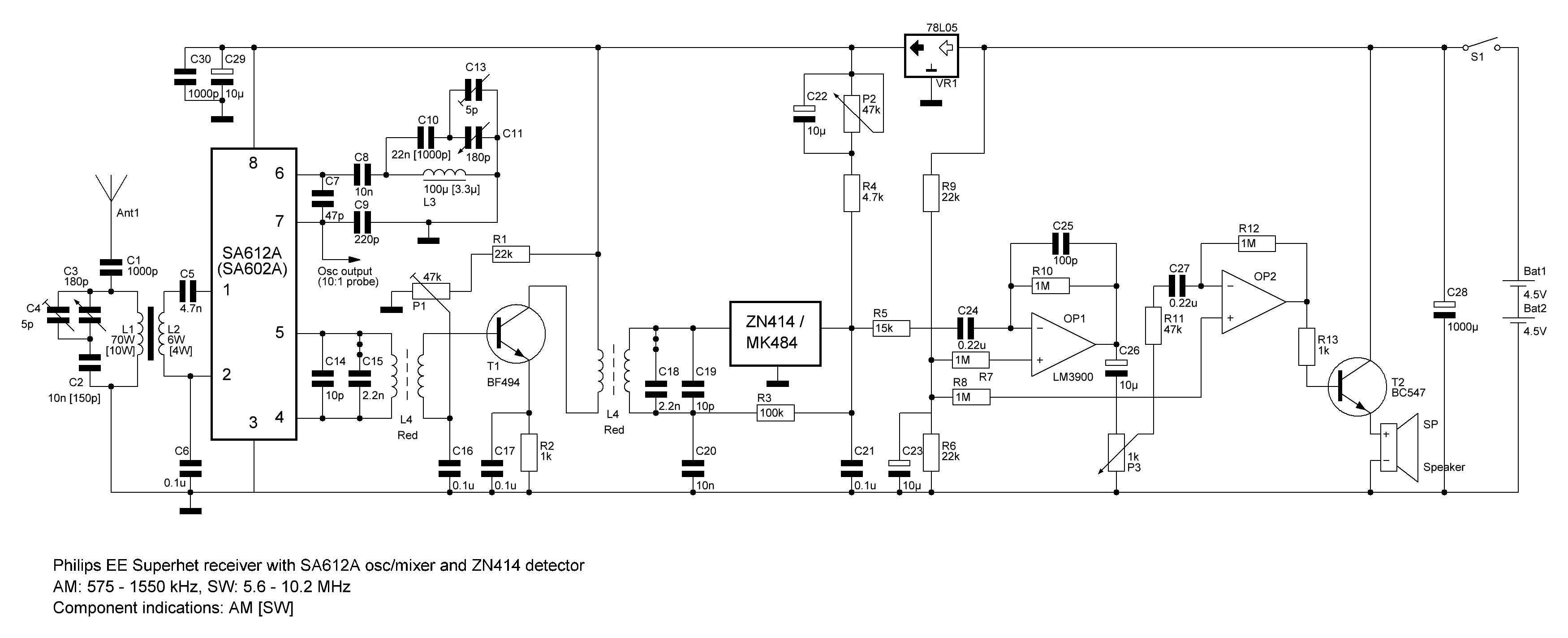

Voor evt. geinteresseerden, hier het schema en het Philips-bouwplan van de eerdergenoemde superhet (gebaseerd op de SA612a mixer/oscillator). Volgende stap is het inbouwen van de FET-impedantieomvormer tussen antennespoel en mixer-ingang zoals door Sjakos voorgesteld: er kan nog ruimte op de plaat gemaakt worden (kan de IF spoelen nog een rijtje naar beneden schuiven) en ik ben benieuwd of dit ook hier een voordeel brengt (ingangsimpedantie van de SA612A is relatief laag: 1.5kOhm, dus ik verwacht van wel)
superhetsa612a_zn414_lm3900_AM.pdf
Jurjen
Update van bovenstaande ontvanger met extra FET-trap tussen ferriet-antenne en SA612A mixer voor impedantie-aanpassing (geinspireerd door Sjaak/Sjakos vanwege relatief laag-ohmige mixer-ingang). De primaire spoel kan nu direct aan de FET-ingang gekoppeld worden, en de vrijgekomen secundaire spoel kan nu voor optionele antennekoppeling worden gebruikt. Er was nog plaats genoeg op het bord, dit laat mooi zien hoe flexibel het EE1000/2000/3000 systeem eigenlijk in essentie is, lijkt door echte technische lekkerbekken ontwikkeld te zijn ... . Ben benieuwd welke mate van verbetering kan worden bereikt met de FET-trap. Wordt een mooi projectje voor de kerstdagen, wie bouwt er mee?
De rood aangegeven componenten zijn variabel afhankelijk van het type ontvanger (AM of SW, zie circuit diagram). Padding cap C31 is nog onbepaald, nadere info volgt. De groene pijlen geven de positie weer van de externe padding-trimmers
superhetsa612a_zn414_lm3900_FET_layout.pdf
PS: Dit is een afbeelding die groter is dan A4, Adobe Acrobat kan gebruikt worden in poster printing mode om dit diagram in ware grootte op 2 A4-tjes te krijgen.

Heb de bovenstaande schakelingsvariant met FET-buffer opnieuw opgebouwd, en het verschil is als dag en nacht: zelfs overdag komen nu diverse stations door! Sjaak, dank voor deze suggestie, het lijkt nu een behoorlijk gevoelige ontvanger te zijn geworden. Bovendien geprobeerd als een kunstwerk op te bouwen, hieronder wat impressies:
Er bleek nog een klein foutje in het bouwschema te zitten, hier is de finale versie:
Nu de padding-afregeling nog analyseren, dit is afwijkend wegens het gebruik van een Colpitts-oscillator in de SA612A.
/Jurjen

Het ziet er goed uit Jurjen. Nu ben ik zelf niet zo van het toevoegen van andere onderdelen dan die uit de EE-dozen. Alhoewel ik ook met mijn oscillator toch ook wat anders moet gaan bedenken. Ik ben ook nog bezig met een Duitse mede experimenteerder die ook de middengolf ontvanger bouwt. en verbazing wekkende goede ontvangst heeft.
Wat mij verbaasd is dat jullie zo'n goede ontvangst hebben op alleen de ferriet antenne. Ik zal wel in een heel slecht gebied zitten denk ik, want het is hier echt minimaal.
