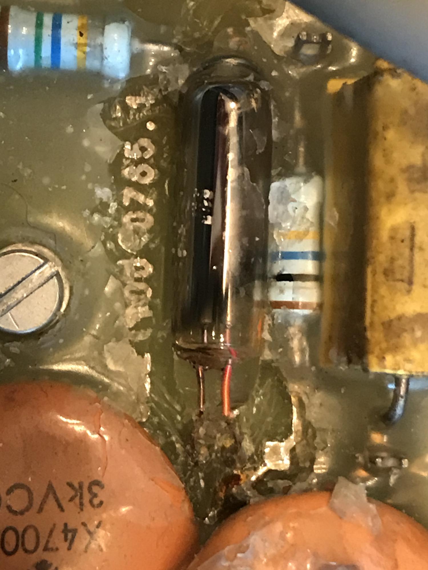

Ik heb een pm3262 werkte goed totdat er een sissend geluid kwam,en daarna natuurlijk geen beeld en een beetje rook.
in het voedings gedeelte wat het raster aanstuurd,zit een glazen buisje wat heel even oplicht bij het inschakelen.
Verder zijn er geen defecte elco's tezien.
Onderdeel volgens de manual is een V103.r2.
heb dit al eens op google gezocht maar helaas.
Iemand een idee
Ziet er uit als een hoogohmige weerstand (100MΩ of meer)
Dacht op't oog dat het zo'n weerstand was en V103.2r het typenummer.
Het is een neon spanningsstabilisatiebuisje Staat het typenummer ergens in de manual (componentenlijst)?

Dit is ie: https://www.radiomuseum.org/tubes/tube_v103r2.html
Meer info: https://www.vintage-radio.net/forum/showthread.php?t=162689
Staat in de BOM in de manual bij V2029. Zonder _ of punt.
Maar het probleem zal waarschijnlijk/vrijwel zeker elders zitten.
Niet heel ver weg misschien, want het buisje zit in het hoogspanningsdeel en niet in het rasterdeel.
Sissen en roken is bij dit soort apparaten altijd eerst een visuele inspectie van RIFA-condensatoren en netfilters, maar als die stuk zijn dan speelt het toestel meestal nog gewoon.
Het idee om in de voeding en het hoogspanningsdeel te zoeken, is inderdaad een goede tweede stap. Het buisje licht nog op en kan niet sissen of roken, dus is niet overduidelijk defect.

Buisje is familie van de ook door Philips in sommige apparaten gebruikte (en wat bekendere) ZZ1000...

Kleine update.
Tijdens het meten aan het buisje kreeg ik weer beeld.
En zag ik soms kleine lichtflitsen(zie foto's)op de print.
Dus ga ik eerst deze slechte verbindingen herstellen.
denk dat het overslag is, daarom blijft dat buisje ook oplichten. als het naar ozon ruikt en met omgevinglicht uit is het blauwig, dan is er doorslag/overslag.

R2049 was door gebrandt.Heb hem vervangen.Maar nu is mijn lijn op het beeld nogal breed en veel te helder.
Op de laagste stand van focus.Denk dus dat ik alles opnieuw moet afstellen ( calibreren)?
Het lijkt mij dat de intensity wel wat teruggedraaid kan worden, op de foto met die "felle streep" staat die op ±75 a 80%.

De intensity is niet af te stellen. Ik heb een vermoeden dat de nieuwe weerstand doorslaat. Het is een 22K 1/4W metaalfilmweerstand.
er zit in het schema midden boven
een (instel)pot R2071 waar intens bij staat.
m.i. regelt die de intensiteit.

Die originele weerstand rookt niet zomaar uit, daar is waarschijnlijk nog wat anders kaduuk.
Ik doorzie overigens de helderheidsregeling niet, dat hele stuk is enkel via condensatoren gekoppeld.

G1 is de helderheidsregeling (pen3 van de buis) ik gok dat een condensator daar, of aan de kathode het loodje gelegd heeft.
Kijk ook eens naar de diode tussen G1 en de kathode.

Sine je zat goed met de diode tussen G1 en de kathode.
Deze is idd defect.
Plus C2017 en C2018 deze waardes kloppen ook niet meer (zijn nu 7n6 ipv 4n7).
En R2077 heeft het ook te warm gehad.
Als de nieuwe onderdelen erin zitten meld ik me weer.
