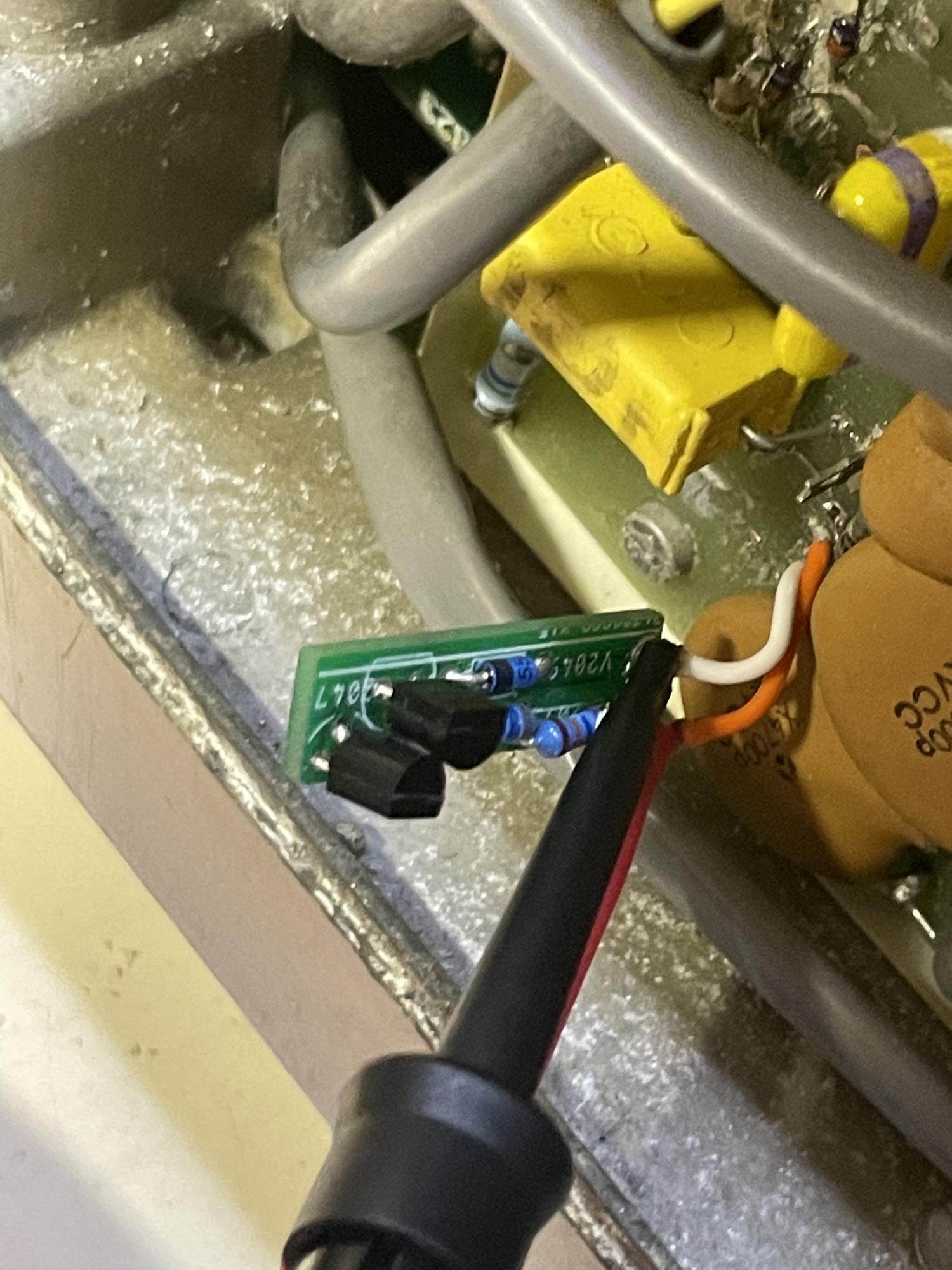

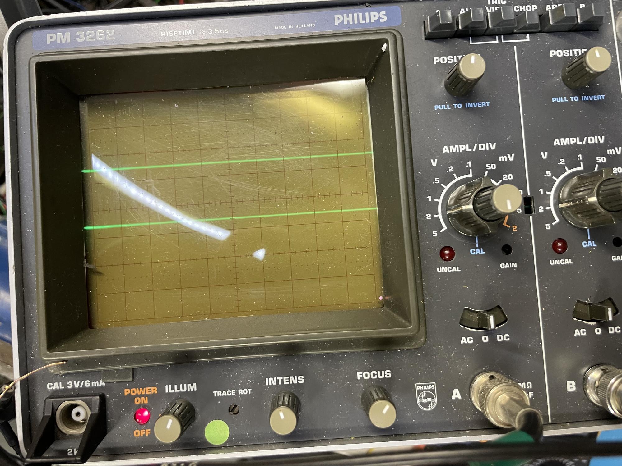

Vanavond heb ik de spanning over het buisje gemeten , en die was 102.8 V.
Over het printje gemeten zit ik op 97,3 V.

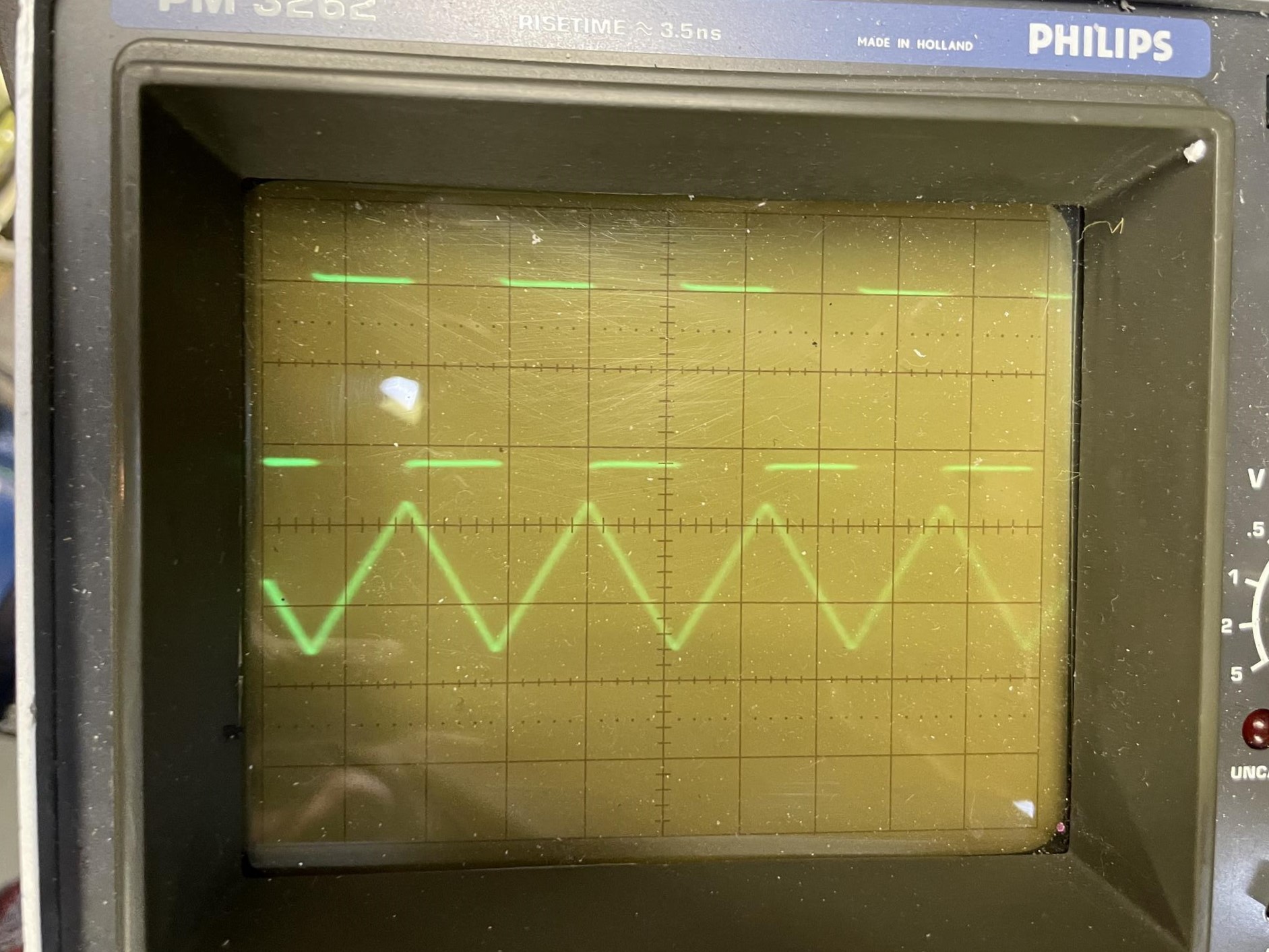

Dan is met 97,3 V , mijn rasterspanning op de scopebuis natuurlijk hoger.
Zodoende dus mijn trace te fel.
Als je nu in plaats van het buisje een zenerdiode zou zetten ,werkt dit dan ook ??

Net nog de stroom door het buisje gemeten 0.22mA .
Stroom door print bij inschakelen 0.25mA na 15sec 0.33mA (felle trace).
Als je de originele waarden van alle onderdelen heb gebruikt, dan zou je op 100,02V moeten uitkomen met de transistor vervanging.
Je zou de weerstand van 86K6 kunnen verlagen om de spanning te verhogen.

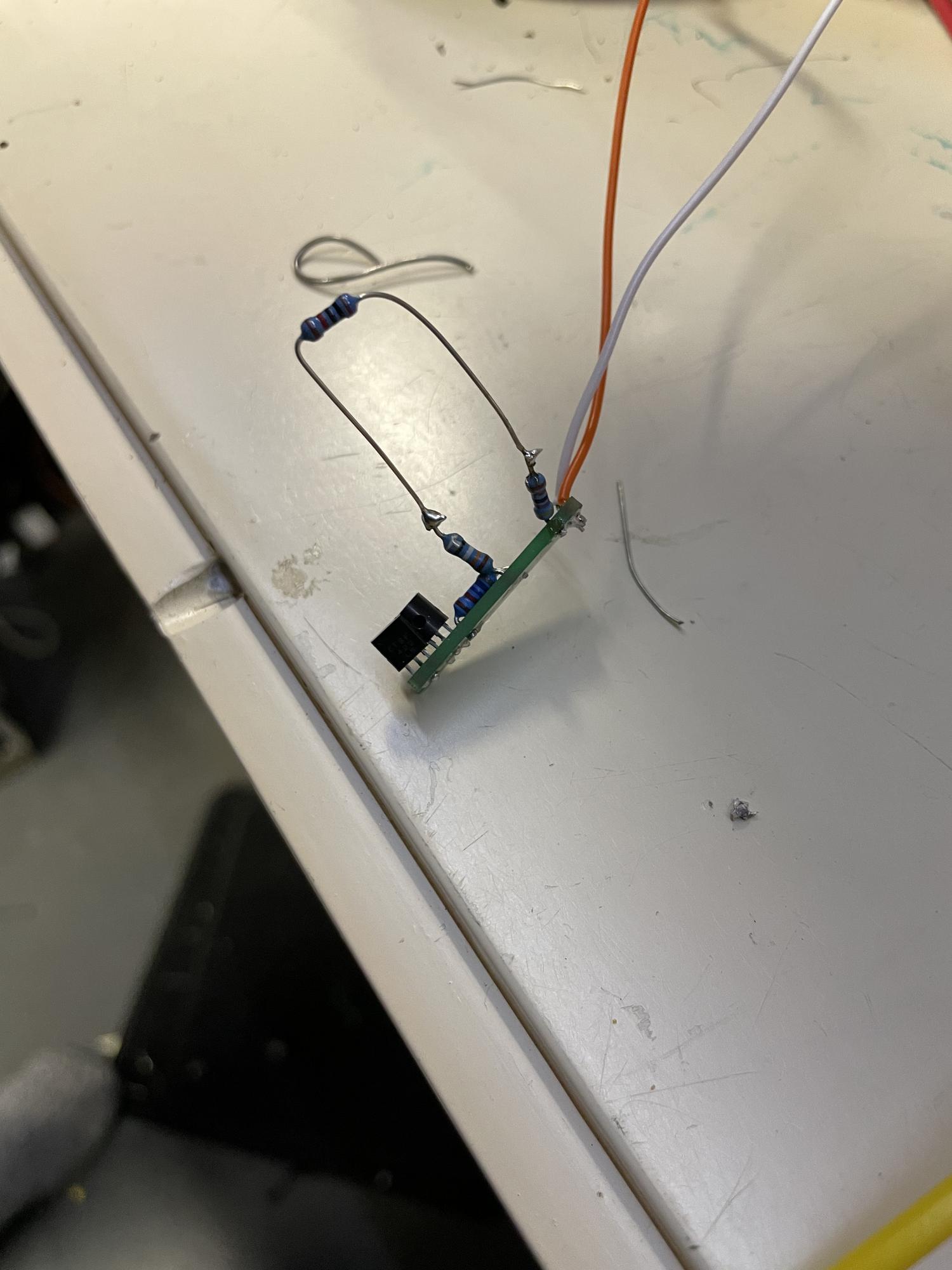

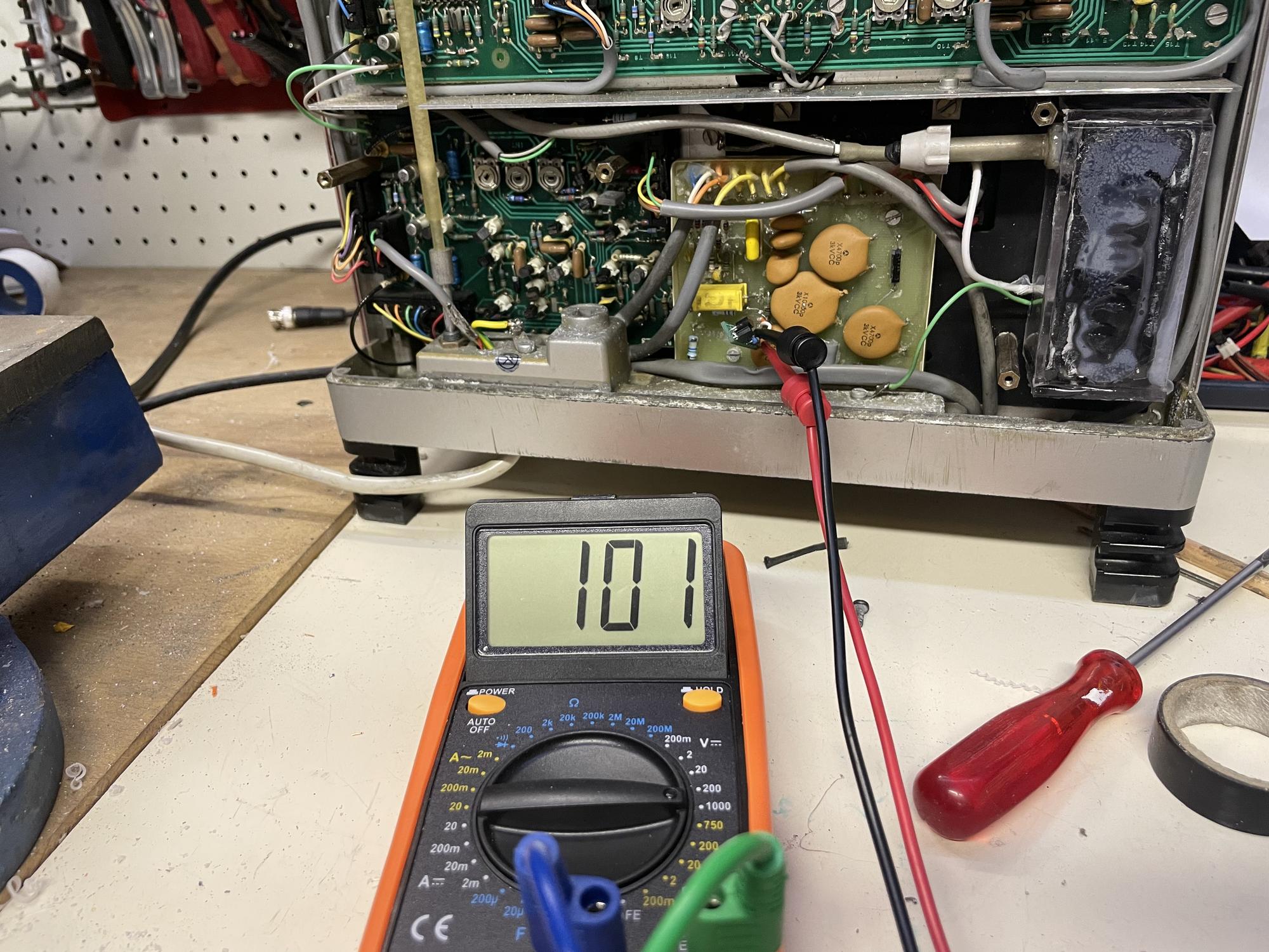

Vanavond heb ik bij de 909k weerstand nog een 47k weerstand in serie gezet.

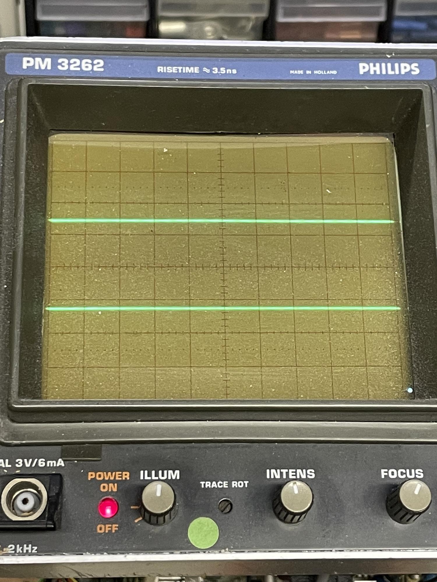

Toen gemeten en de spanning is dan 101.9V en 0.22mA , en de trace is dan normaal.
De vervangingsweerstand is dan een 953k E96 reeks.
Zodra ik deze weerstand heb ga ik weer meten.
En laat het hier weer weten.
Groetjes Pe

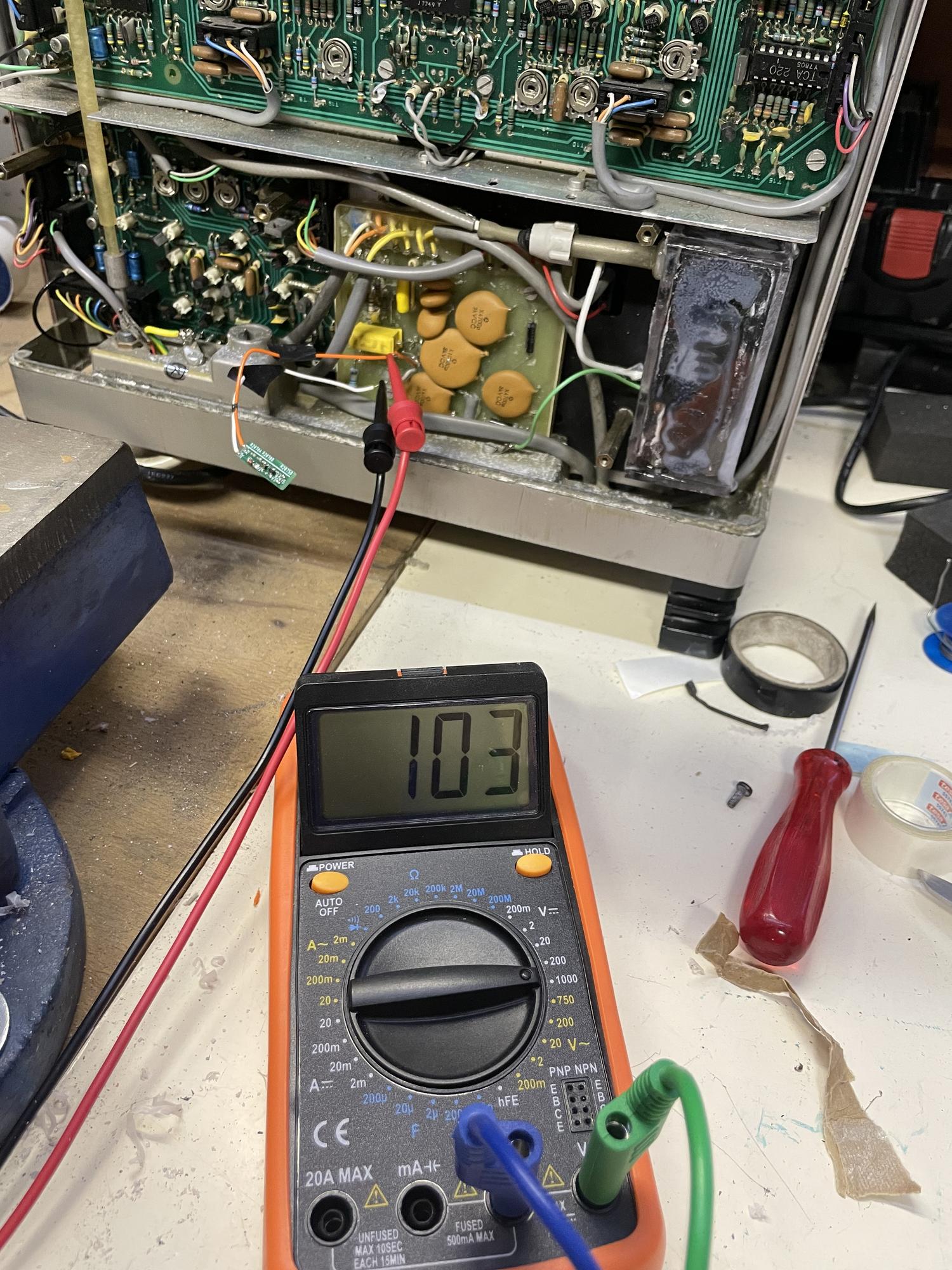

Zou 51k niet meer naar de gewenset 103V toe gaan? (--> 960k)
[Bericht gewijzigd door Tidak Ada op (10%)]
Op de mod sheet staat 103V +/- 2V dus ik denk dat dat niet veel uitmaakt want je zit er nu al prima binnen die marge in.
Het is heel aannemelijk dat het door het VBE verschil van de transistoren + de tolerantie van de zener wordt veroorzaakt dat je de weerstanden iets moest bijstellen.
Dat zou ook zo zijn als je nog een tweede exemplaar bouwt met andere exemplaren van de torren + zener.
Dat roeept dan weer bewondering op voor die V103 buisjes!
Zo'n kleine tolerantie dat de geringste afwijking van torren en/of zeners die al ovrschrijdt....
Dat zal dus torren en zeners slctereren worden, of inderdaad net als nu, weerstandjes uitproberen.

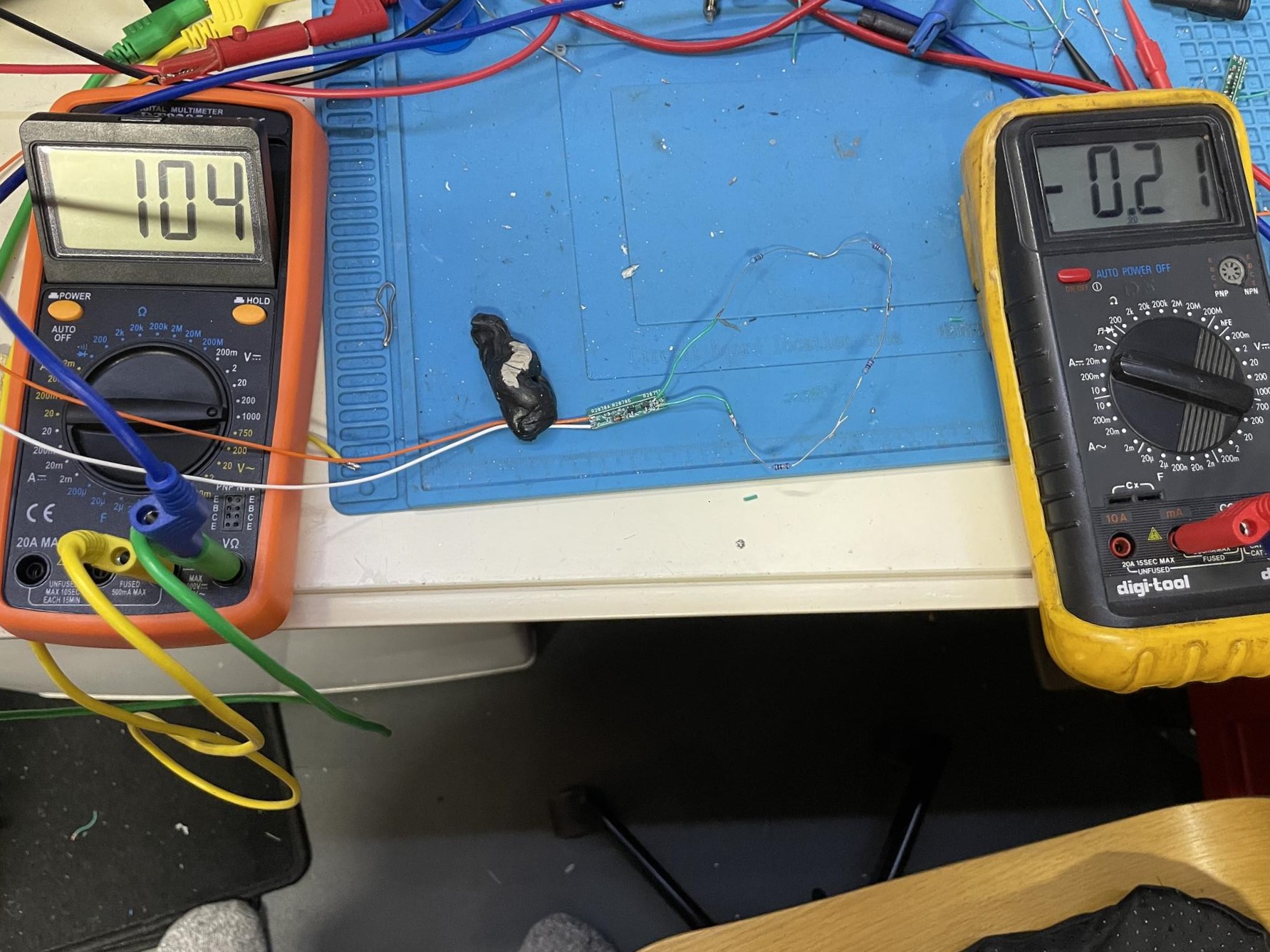

Vanavond aan de smd print gemeten.
Hier ook de weerstandswaardes moeten aan passen .
De 909k naar 390k.
Resultaat 104V 0,21mA.
Ga nu de nieuwe waardes bestellen.
En daarna opnieuw testen.
Groetjes Pe

Op 31 maart 2022 22:45:56 schreef pe:
De 909K naar 390k.
390K? Type fout zeker...

Ja ik heb de weerstand nagemeten was toch 390K
Ik denk toch dat bij deze schakeling , toch de combi diode en deze weerstand
bepalend is.
(K = Kelvin !)
