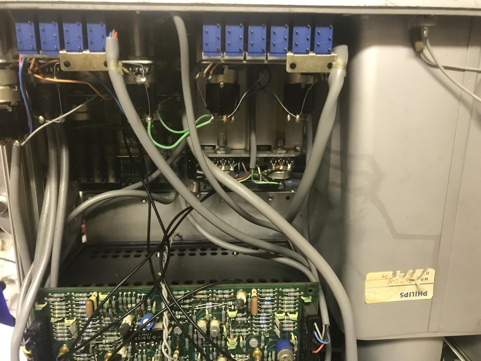

ik neem aan dat kanaal A met de trigger op A ingesteld ook zo blijft? wrs zit dat in de inputverzwakker al fout. je zou dan achter die verzwakker kanaal A met B moeten ruilen en zien of het probleem meegaat. er zitten van die kleine coax stekkertjes in meen ik, die je her en der kunt ruilen van plaats.
De amplitude van kanaal A is vreemd genoeg gelijk aan die van B ....
Met het werkende kanaal B kun je wel goed meten aan je kanaal A

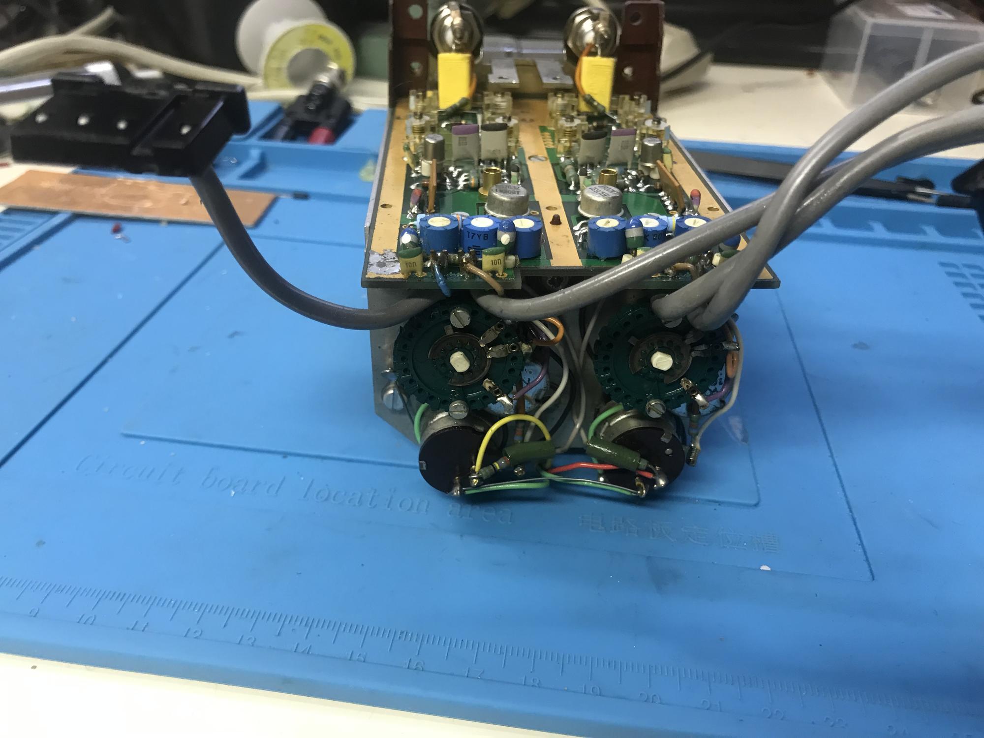

Ik heb kanaal A en B geruild.
En inderdaad het probleem verhuist mee.
Dus het probleem moet in de verzwakker zitten denk ik ?
Deze zal dan er uit moeten om te kunnen repareren .
je hebt het schema al? https://elektrotanya.com/philips_pm3262_service_manual.pdf/download.ht…
kijk bij de a en b attenuators, wrs ligt een fetje eruit of dergelijke. kanaal A is het meest gebruikte en niet zelden is dit veroorzaakt door overspanning op de ingang.

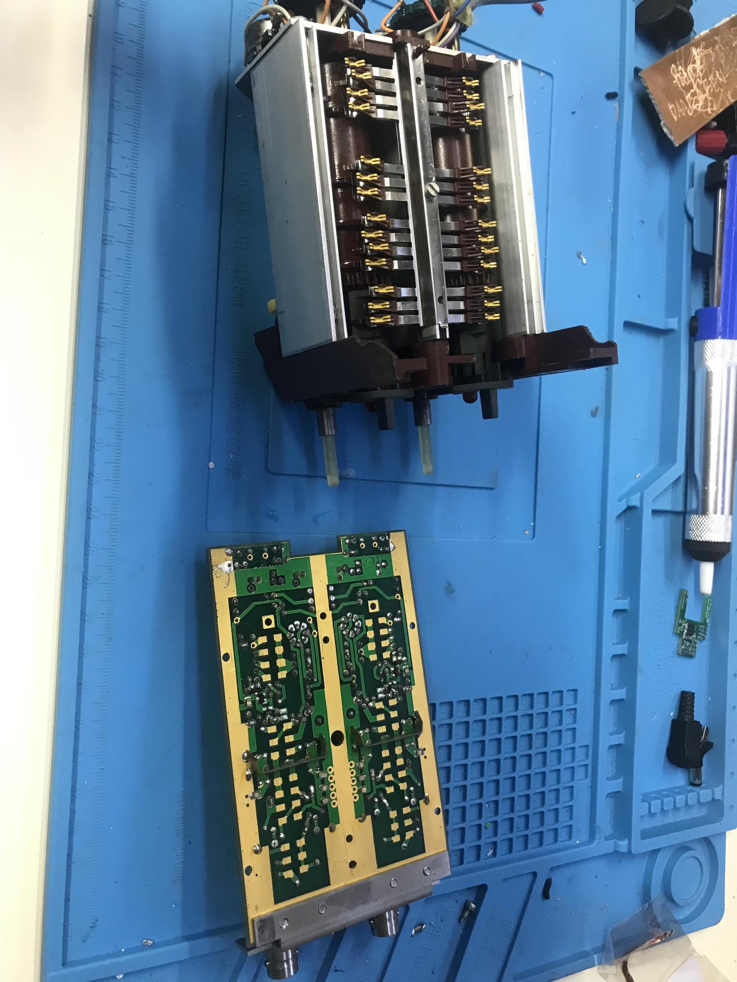

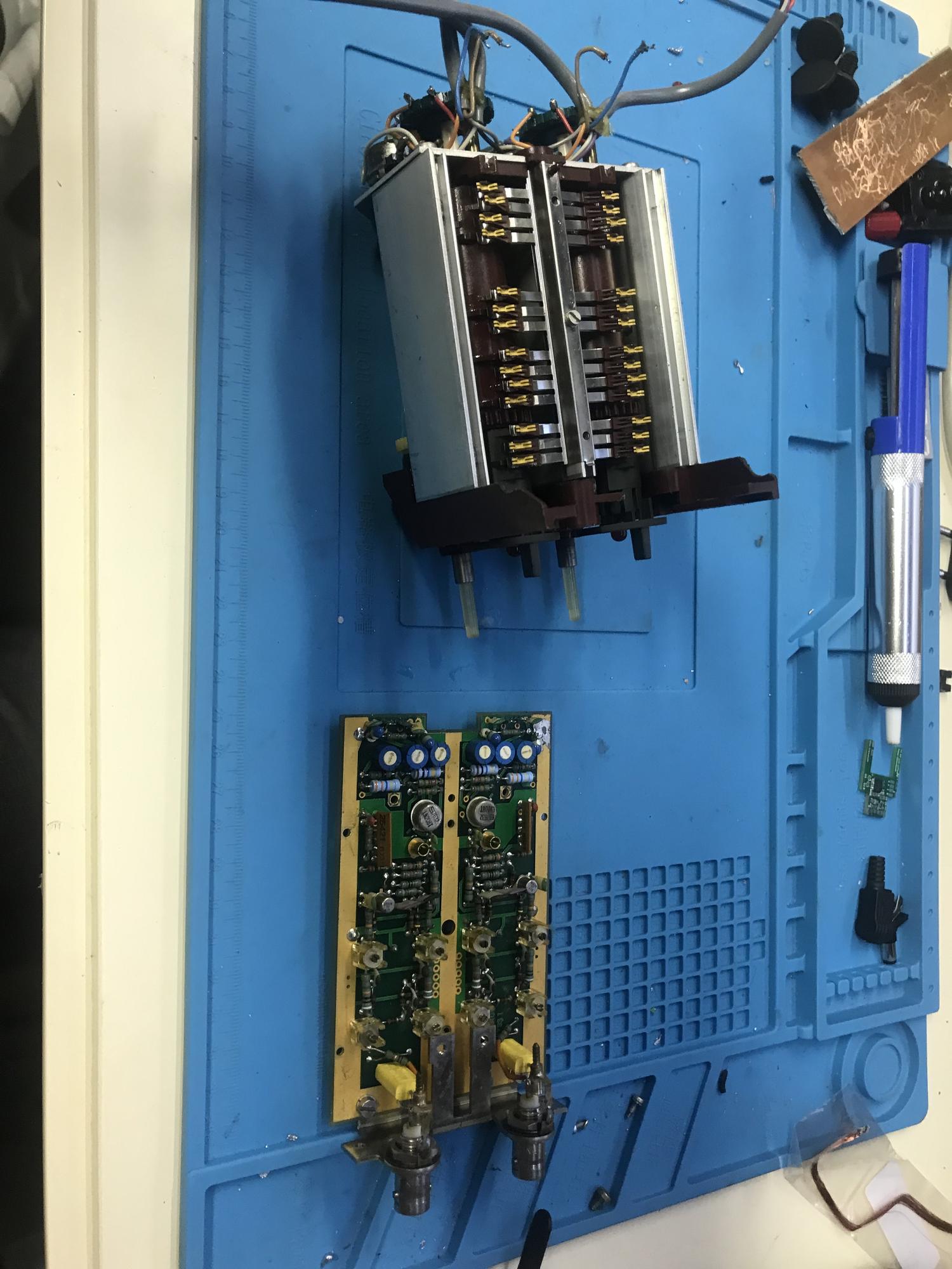

Signalen van kanaal A met Kanaal B vergleken met een andere scoop.
Bij de groene pijl klopt het signaal met het andere kanaal.
Bij de rode pijl klopt het signaal niet en is vervormt.
V104 (bfr92r) is dus de boosdoener.
De signalen aan de andere kant van R121 en R134 kloppen wel met het andere kanaal.
EricP
mét CE
Alhoewel de conclusie voor de hand ligt, zou de ellende natuurlijk ook nog achter de betreffende tor kunnen zitten.

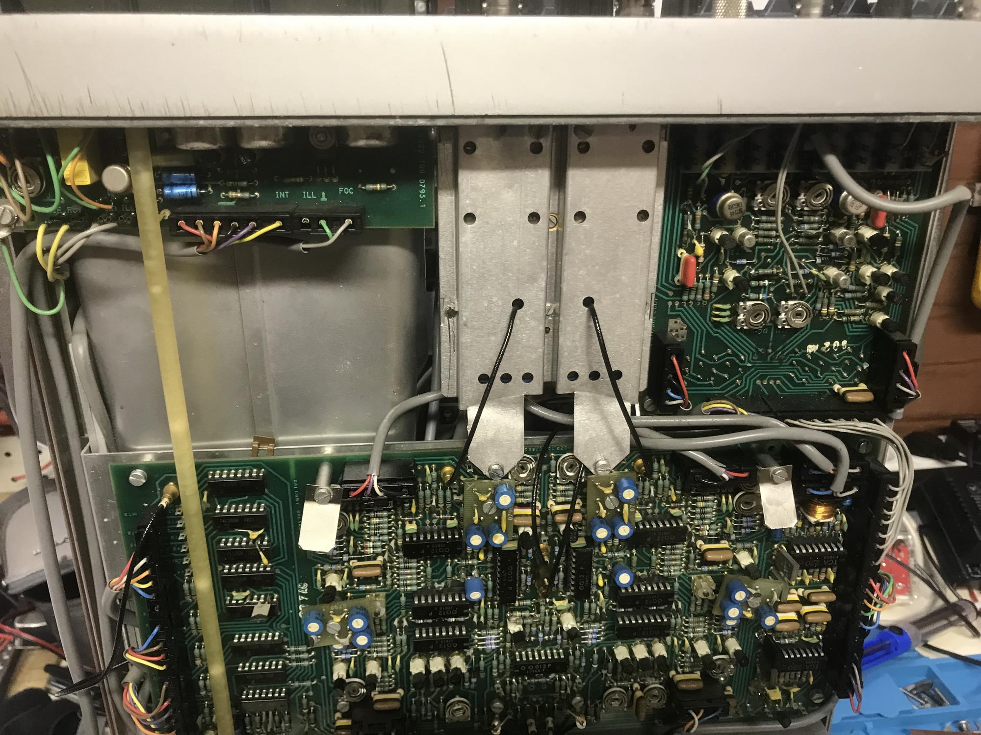

Ik heb nog een PM3262 op mp. gekocht voor onderdelen.
Die had een defecte zekering daarna werkte hij weer(zie andere topic).
En nadat de schakelaar weer gangbaar was gemaakt ,bleek deze dezelfde kanaal afwijking te hebben maar dan op kanaal B.
