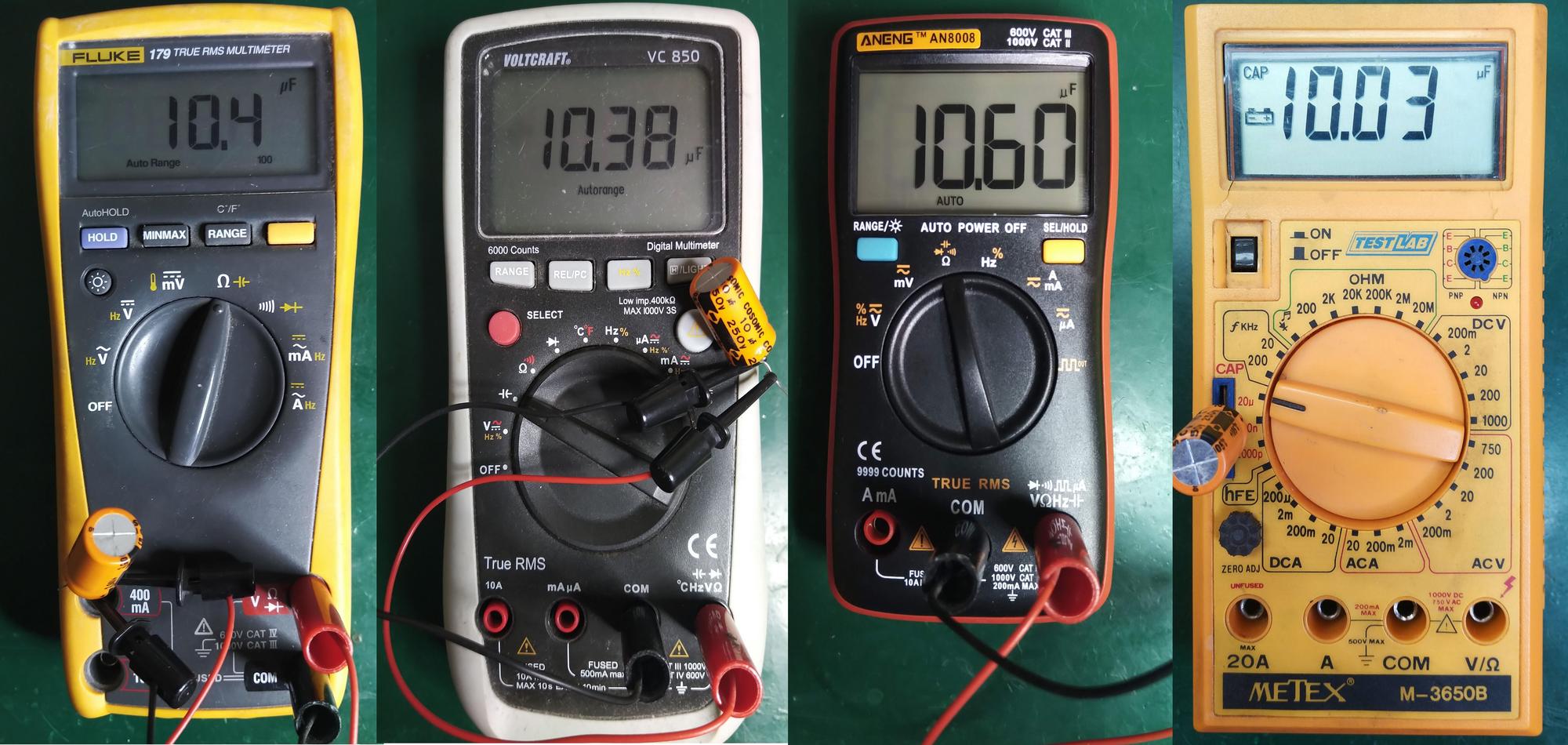

Het verschil is de failure-mode. De weerstandswaarde van een defecte weerstand zal typisch sterk afwijken van de aangegeven waarde. Het eerste apparaat dat niet goed meer functioneert omdat de parasitaire capaciteit of de zelfinductie van een weerstand buiten spec geraakt is moet ik nog tegen komen.
Bij elco's spelen naast de capaciteit ook nog andere parameters een grote rol, zoals bijvoorbeeld ESR. De onderstaande 10µF elco bleek de oorzaak te zijn van het niet correct functioneren van een voeding:
Gemeten met multimeters is er weinig reden om deze elco te verdenken; de gemeten capaciteit kwam nog goed overeen met de aangegeven waarde:
Ook de met een zogenaamde "transistor tester" (die voor een paar euro te verkrijgen is op Ebay/AliExpress/Banggood) lijkt er weinig aan de hand als je enkel naar de capaciteit kijkt. Echter de ESR is veel te hoog:
Gemeten met een LCR meter valt op dat afhankelijk van de meetfrequentie de capaciteit ergens tussen een beetje laag is tot veel te laag uitkomt, en de ESR is dramatisch hoog:
Moraal van dit verhaal; een multimeter is ongeschikt om te bepalen of een elco nog goed is, simpelweg omdat de enkel de gemeten capaciteit (nog even los van hoe een multimeter dit doet) weinig zegt.
