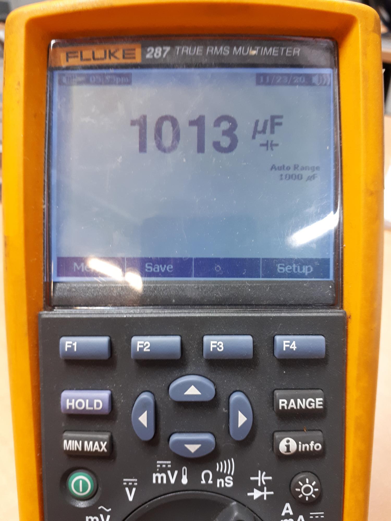

Dat zal er toch vanaf hangen hoe groot de weerstand is die er // over staat. Hieronder respectievelijk een weerstand van 2K en een weerstand van 500Ω // aan 1000uF. Plaats ik de weerstanden in serie dan geeft de meter wel ongeveer de juiste waarde aan. Hoe kleiner de // weerstand des te groter de afwijking.
Natuurlijk rest de vraag wat je onder een goede C-meter verstaat.
2k //:
500Ω //:
Hier onder de gemeten waarde zonder weerstand //:
Deze 'transistor-tester' heeft er geen moeite mee:
470 uF parallel met 1K :
Zonder 1K parallel zakt de Vloss naar 0.9% en de andere getallen blijven hetzelfde.
Toch ook een 'eenvoudig meetintrument'.
[Bericht gewijzigd door deKees op (11%)]
