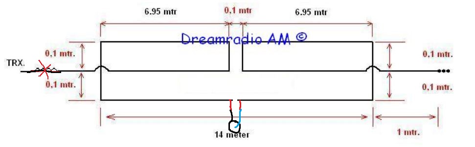

Overigens had ik vandaag een voeding in het midden van die end-fed teruggevouwen half-sloper gemaakt.
Die geeft als 'opendipool een hele mooie swr op 6 Mhz. Wel balen dat er geen KG op de autoradio zit. Want het LG en MG deel is zeer goed van deze (Mazda) autoradio. Evenals het FM deel. :)

Overigens is die halve sloper dus rond de 6 Mhz in resonantie. Ook als ik hem eindvoed zoals oorspronkelijk bedoeld.
Dan zou hij dus totaal 50 meter moeten zijn, want ik had hem iets langer gemaakt. (lange stuk is 16 mtr) dus 16+4*8+2=50.
En midden gevoed is ie dan 2*25 mtr. Want m'n eigenlijke bedoeling was een kortere spoel.
Na ja, nog maar is wat proberen binnenkort.
