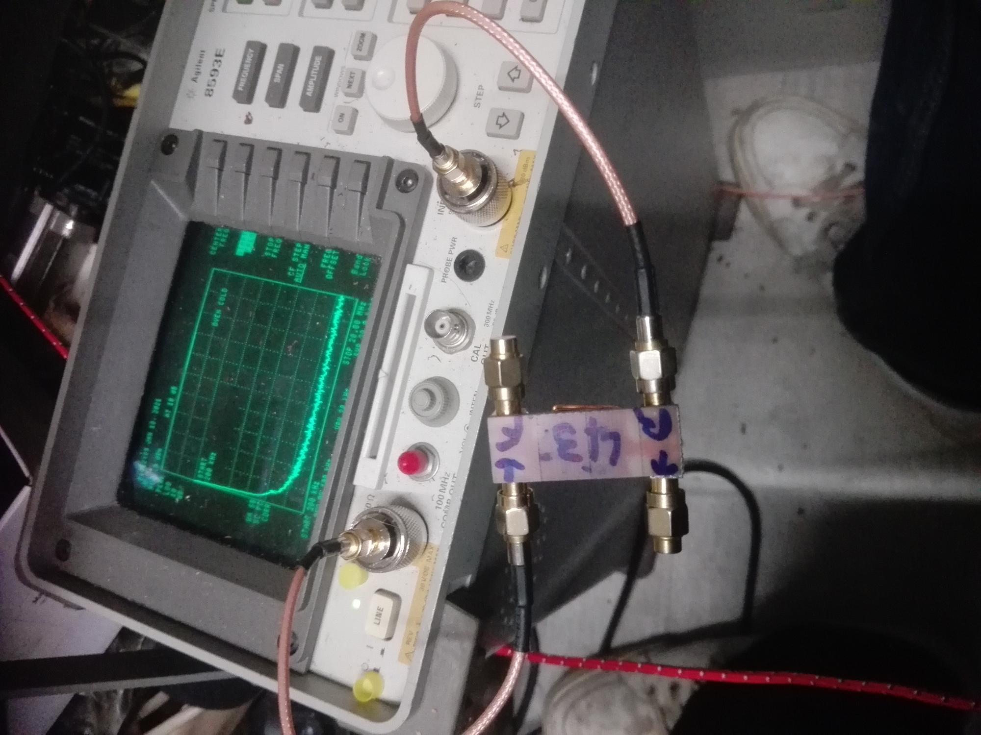

En @ FET, ik heb de met de bridge getracht om onbalans in de trafo's zoveel mogelijk weg te werken. De nieuwe constructie resulteert wel in een veel lagere demping. Was 38 Db, nu 26. En er zit fors verschil in de refelectie tussen 43 of 61 ferriet. 43 loopt door tot 10 Mhz en begint bij 500 Khz met 15 windingen. 61 heeft z'n max in een dip rond de 6 Mhz.
Qua forward is er nauwelijk verschil tussen die twee.
Oh wacht, dus je bent nog bezig met de meetbrug zelf ook. Ik dacht eerst dat je die al voor elkaar had.
Eigenlijk vind ik het een gek idee, de beide trafootjes samen op één ferrietkraal te wikkelen. Er is dan immers koppeling tussen de beide trafo's, wat eigenlijk niet de bedoeling is. Maar als ik de zaak eens in de simulator bekijk, maakt een beetje koppeling niet eens zoveel uit.
Het is wel zo, dat de coupler wel breedbandig kan zijn als je naar de doorlaatdemping kijkt, maar de uitkoppeling FWD klopt maar over een iets kleiner frequentiegebied, en de REF over een nóg kleiner gebied. In het plaatje zie je, van boven naar beneden, de doorlaat, FWD en REF van een Sontheimer zoals hij die hebt met 15 wikkelingen, afgesloten in 50 ohm. (Lees verder onder het plaatje.)
Het precieze frequentiegebied hangt af van de precieze mix en de afmetingen van de kern; dat kun je zelf nog uitzoeken met de informatie die je ervan hebt. Maar je ziet dat de REF-uitgang nogal afhankelijk is van de frequentie. Eigenlijk zou hij overal 0 moeten zijn, dus 'min oneindig dB'; maar er is een optimum, en onder en boven dat punt wordt de 'directivity' slechter.
Waarschijnlijk zit je dus met de ene kern hoger, met de andere lager op de flank aan de lage kant van het optimum.

Nog even over je foto van de trafo let er op dat je trafo vrij van de print is ik kan dit niet goed op de foto zien.
En het is niet verstandig om beide trafo's op een kern te wikkelen dit beperkt de bandbreedte door de capaciteit aanzienlijk.

Oh wacht, dus je bent nog bezig met de meetbrug zelf ook. Ik dacht eerst dat je die al voor elkaar had.Eigenlijk vind ik het een gek idee, de beide trafootjes samen op één ferrietkraal te wikkelen. Er is dan immers koppeling tussen de beide trafo's, wat eigenlijk niet de bedoeling is. Maar als ik de zaak eens in de simulator bekijk, maakt een beetje koppeling niet eens zoveel uit.
Wat jaren geleden heb ik wat zitten meten aan directional couplers en varkensneuzen. Vooral aan de onderkant van het frequentiegebied maakte het enorm veel uit voor de directivity of je een enkele neus neemt of twee losse, gelijke neuzen. Mijn idee was toen ook dat er toch veld van het ene gat overloopt naar het andere. Bovenin maakte het niet veel uit.
Enige verschil dat ik gemeten heb in mijn range is de demping. Samen op één neus +/- 26 Db en twee losse gelijkwaardigen +/- 38 Db demping.
Mits buitenom gewikkeld. Indien de één wikkeling langs de andere (15x) loopt is de demping ook +/- 26 Db. Dus tussen de gaten zit kennelijk 12 Db demping.
De soort ferriet maakt wel veel verschil in hoe vlak het bereik op de lage frequentie loopt. 43 werkt het best, 61 geeft een dip rond 6 Mhz.
Op het REF signaal dan, voor FWD maakt het weinig uit.
Zie foto's eerder.

Ik verwacht dat beiden ferriet materialen niet goed genoeg zijn maar het is niet anders...
Dat wil zeggen het kan wel anders maar dat ferriet materiaal is voor de amateur niet te verkrijgen.
Het ferriet materiaal wat ik heb gebruikt werd geselecteerd en komt uit Japan de selectie vindt plaats zonder de kern te wikkelen.
Verder is je kern vrij groot dit is niet erg voor een kleine bandbreedte maar maakt de draad lengte al snel lang.
Het wikkelen moet netjes gebeuren dus niet waar je de kern verlaat over elkaar heen.
Het aantal windingen daar heb ik verder niet naar gekeken ( te weinig tijd ) maar 15 windingen is nog al wat !
Hoe meet je die getallen
je heb de doorgang demping en de reflectie demping bij open uitgang en bij afgesloten uitgang ( 1:1 ) dit is de richt werking.
Die brug is afkomstig van Siemens uit het telegraaf/telefoon verkeer en is een laagfrequente brug die is moeilijk te construeren voor RF met twee keer een trafo met name de fase gelijkheid is niet makkelijk gelijk te maken hierdoor is de bandbreedte zeer beperkt.
En op een trafo wikkelen dan heb je wederzijdse koppeling.

Dat wikkelen ging wel even wat tijd inzitten i.d.d. Alleen al om vouwen van lussen te voorkomen. En om het netjes naast elkaar te leggen i.p.v. over elkaar.
Maar de meetopstelling was 1 watt (hoop ik) uit de lowpass via de bridge in een 50 dB 50 ohm 100 watt verzwakker, gecallibreerd met scoop op de antenne uitgang op 10 volt toptop en de uitgang van de verzwakker hing ook nog aan een RSP-Duo die -20 Dbm aangaf.
De uitgangen van de bridge ging naar een 50 ohm SMA dummy van 2 watt en naar een Agilent 8593E of naar m'n chinese powermeter.
Verder is hij nog gemeten met de trackinggenerator van de Agilent op de ingang van de bridge met op de antenne uitgang van de bridge de 2 watt SMA dummy, een zelfde SMA dummy op de FWD uitgang en ingang analyzer op de REF uitgang van de bridge. Of andersom om de FWD te meten, de dummy hing dan op de REF. Verder i.d.d. open gemeten en dan kreeg ik twee mooie sinusen in tegenfase waarbij de FWD in tegenfase met het originele signaal is en REF in fase. Daar zit nagenoeg geen verschuiving in die dan nog grotendeels wordt veroorzaakt door de capaciteit van de 1:10 100 Mhz probes van de scoop. Das nu opgelost door korte 50 ohm coax te gebruiken en op de scoop af te sluiten met 50 ohm. Daaruit bleek dat de FWD tot 300 Mhz aan de 26 Db verzwakking bleef voldoen. De REF begon na 10 Mhz op te lopen en had bij 30 Mhz al 10 Db afwijking omhoog.
Maar dat hoort ook bij het hoge aantal wikkelingen, die weer nodig zijn als je ook lage frequenties v.a. 100 Khz wilt kunnen meten.
De langere coax is van de FWD en gaat naar de powermeter die 50 ohm is.
Freq: 6055 Khz, 250 mW zonder modulatie.
Boven FWD 200 mV/sectie.
Onder REF 20 mV/sectie
Scoopbeeld is met mod.
Grappige bijkomstigheid: Ik kan nu op de scoop zien aan de REF of het zachtjes waait, want draadantenne.
I.i.g. doet water er kennelijk wel toe qua 'aarding' want nu het buiten wat natter is, is draadantenne van 6055 Khz naar 5851 Khz verhuisd qua optimale SWR.

Grappig dat je dat in de smiezen heb maar ik denk dat je counterpoise niet robuust genoeg is
Welke aarde gebruik je nu ? en uiteraard zal er verstemming zijn door de luchtvochtigheid.
Wat meet je waarschijnlijk de staandegolf verhouding ?
Ik ben nog je meetmethode aan het bestuderen een tekening zou sneller gaan maar het lukt wel.
Henk.
Op dit moment is ie endfed met trafootje zonder aarding. Enige aarding is waarschijnlijk de 20 meter coaxmantel die over de grond naar het voedingspunt met trafo loopt.
Maar het viel dus op toen het begon te regenen, de swr ineens rap omhoogschoot.
Op dit moment is het weer even 'droog' en is de waterfilm op de grond weer weg en is hij weer terug op 6055 Khz.
Tekeningetje moet ik ff fabrieken.
Mijn Dynatekjes hebben de optie 50 ohm niet. Vandaar het t-stuk met dummy. Ik hoop volgende maand m'n SMA T-stukken binnen te hebben. Want die BNC's zijn een beetje onhandig groot.
