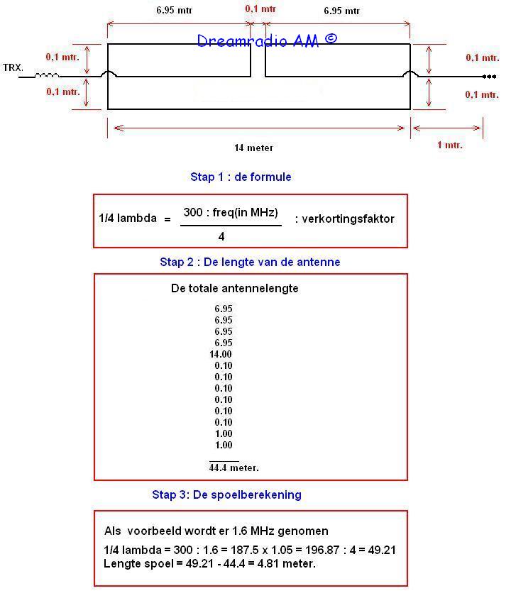

Over die antenne:
Dit heb ik wel meer gehoord, dat die antenne niet resonant te krijgen was!
Ik hou het bij een draad van ongeveer 16 meter(helaas niet recht gestrekt!) –
met een grote spoel gemaakt om PVC met zwart VD draad met aftakkingen.
Dat is niet 100% perfect maar voor mij voldoet het!

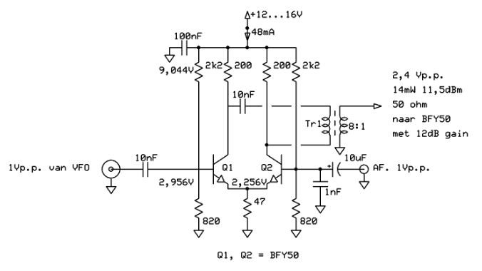

Die modulator lijkt een beetje op een dubbelzijband modulator zoals ik die bouwde voor een klant van mij.
Intussen heb ik iets anders bedacht om dat met een BFY50 of een 2N2219 te doen. Waarvan hier het schema:
Hoe dit werkt is onbekend want ik heb het nog niet in de praktijk kunnen brengen.
Die antenne voor de middengolf vind ik heel interessant, deze lijkt op een Meander antenne (google maar).
Heb je ervaring met die antenne, hoe werkt dat?

Zo iets had ik al eens geprobeerd om de audio via de andere kant van het verschilversterkertje er op te zetten. Maar dan krijg je dus audio met RF er op i.p.v. AM modulatie.
Dingetje van mij moduleert via de BC-tor de versterking. Het origineel had een ringkerntje (FT37-43), maar die wilde niet zo goed meer werken boven de 3 Mhz. Een fase tappen gaf vervorming, vandaar het schakelingetje met de fet's, die maken het netjes unballanced en halen ook DC-rumble en andere infase-rommel weg. Werkt goed tot 10 Mhz i.i.g. Daarboven gaat m'n AD9833 kuren vertonen.
Ding is wel erg gevoelig voor variaties in de voeding. Komt door R 4, 5 en 6. Had ik eerst met een zenertje, maar dan nog hoorde je van alles terug op je voedingslijn. Dus dan maar een 78L09 er op. Fetjes kunnen eventueel wel direct aan de 12 tot 15 volt. Die trekken ook de meeste stroom (40 tot 60 mA)
Ow en de Ali-amp niet hoger insturen dan 0 Dbm, anders gaat het eerste trapje (een MMIC SBB-2089Z) stuk.

Geintje. Ik ga het meander verhaal eens goed doorlezen. Lijkt er i.d.d. wel veel op. Maar ik ben ook al benamingen als cobra-antenne tegengekomen.
Eerste metingen gaven overigens wel aan dat mijn antenne met z'n geschatte 45 mtr totale lengte netjes resonant was op 6.2 en rond de 12 Mhz. Daar geeft ie ook goede SWR. Jammer dat m'n autoradio geen KG heeft. Dus zal hij wel 49 mtr zijn. Was lastig uit te meten tijdens het bouwen in de tuin.
Temeer ook omdat ik de draad uit één stuk door de dragers heb geregen.
Volgende ontwerp wordt dus een met 'losse' elementen draad en verbindingsstukjes van 10 cm en 20 cm.
Voor opspannen ga ik dan spanbandjes
gebruiken i.p.v. nylon touwtjes.
Bedoeling is i.i.g. dat ie direct resonant is op 1395 Khz.

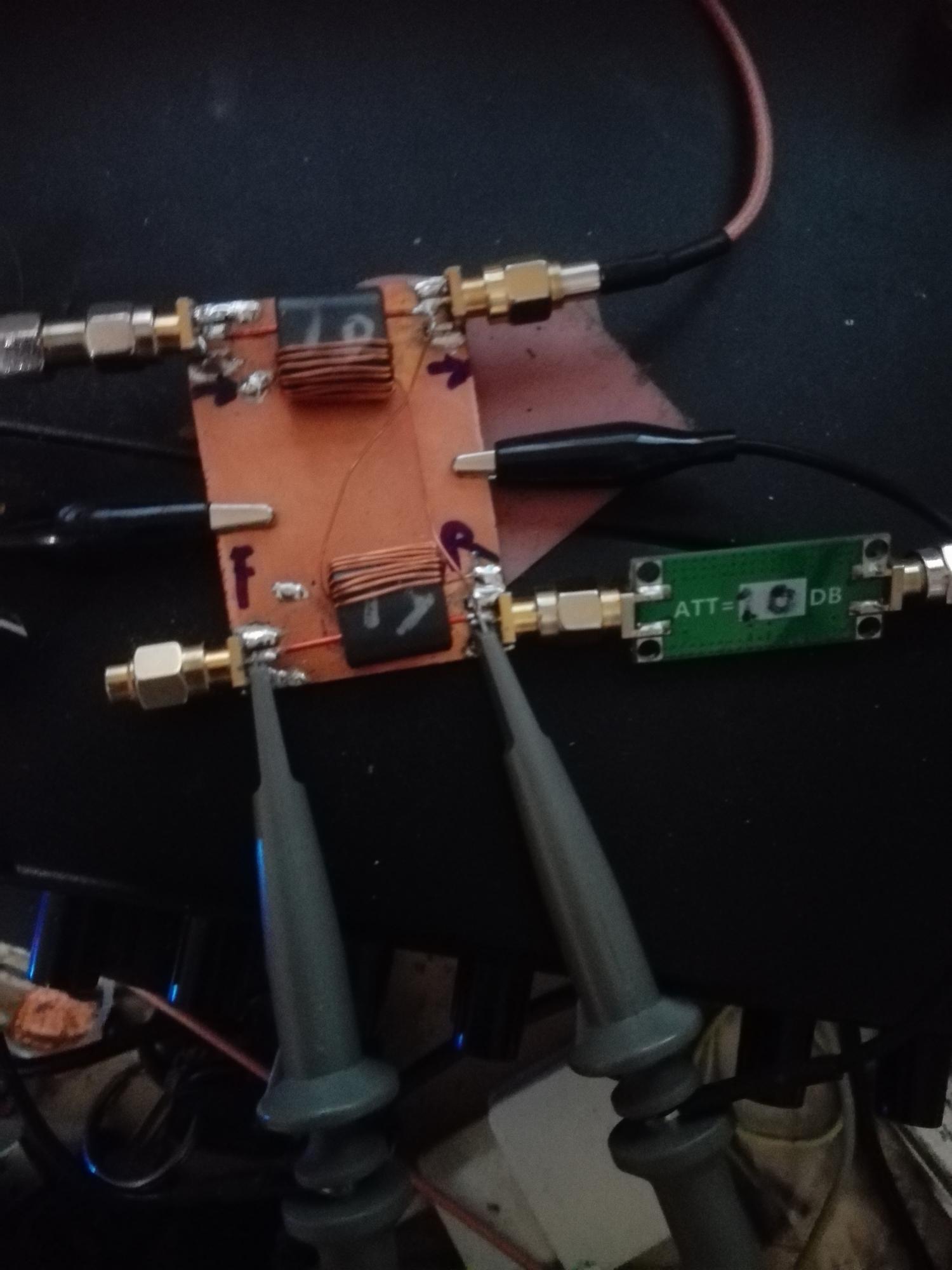

Goed. Foto's
Hele geval
Afstellen topcap door alufolie opschuiven of afscheuren.
Spoel
BNC,tje

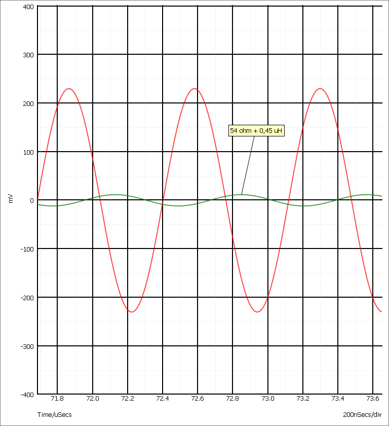

SWR op scoop. Wat opvallend is dat op het optimale resonantiepunt de reflectie in fase is. Op de dummyload is de ref lager maar in tegenfase.
Dit is op 1395 Khz.
Waar het moederbord het meeste rookt, loopt ook de meeste stroom!
En als we dan toch bezig zijn...
SWR brug. Vanaf 100 Khz tot i.i.g. 10 Mhz. ongeveer 38 DB demping
Lowpass 1600 Khz
1 watt ali amp
Ingeblikt modulatortje plus Uno en ad9833
Met modulatie op 1395 Khz
[Bericht gewijzigd door harry64 op 3 januari 2021 19:10:29 (85%)

Op 3 januari 2021 18:25:13 schreef harry64:
Bij jouw Sontheimerbrug betekent in fase dat de belasting lager is dan de 'systeemimpedantie' (50 ohm), en in tégenfase dat de belasting hoger is. In elk geval is de antenne dus wel ohms (klopt, want in resonantie); hier blijkbaar iets onder de 30 ohm (groene lijn).
(Maar dat is dus inclusief verliezen. De stralingsweerstand is te klein om zo te bepalen).
Als de brug netjes 50 ohm is, dan zou je dummyload dus iets hoger dan 50 ohm zijn (zie voorbeeld: blauwe lijn).

Ik heb net een 'stralingsonderzoek gedaan' met 5 watt/20 watt PEP en een tl buisje op 10 cm afstand:
Ik weet niet of dit een 'goed' resultaat is qua afstraling. T' is niet geijkt of zo natuurlijk.
Verder heeft deze spoel van VD draad een spatie van ongeveer 1.7 mm door de isolatie.
Verder geen idee wat het verschil bereik van 100 mw/400 mw PEP op een halfwavedipool of dit apparaat zou zijn. Ik heb helaas geen weiland bij de hand. :P

Nee, daar gaat het niet om. De stralingsweerstand wordt bepaald door de afmetingen, en die zijn gewoon klein. Praktisch alle weerstand die je meet, is verliesweerstand. Met een grotere spoel heb je meer verlies en is de aanpassing dus beter, maar daarmee heb je geen beter signaal.
Met een zó kleine antenne kun je alleen maar hopen de verliezen zo klein mogelijk te houden. Daarvoor moet de spoel klein, waardoor je meer capaciteit nodig hebt. Je capaciteiten hebben praktisch geen verlies, maar de spoel wel, zodoende.
De totale voedingsweerstand wordt daardoor erg laag. Je zult dus moeten aanpassen, en daarbij dan weer hopen dat de verliezen in het aanpasnetwerk weer niet te hoog worden.
Dat bij jou de weerstand ca. 28 ohm is, volgt uit je eigen meetresultaten. Kijk maar naar het scoopbeeld van FWD en REF, en vergelijk met mijn grafiek in mijn vorige post.
Dat bij je dummyload REF achteraf dus niet in fase blijkt te zijn met FWD, is interessant. Daaruit zou volgen dat óf je dummy niet ohms is, óf dat de meetbrug 'niet deugt'. Maar dat valt wel mee: het gaat maar om een heel kleine reflectie, overeenkomend met een SWR van ca. 1,1.
Hieronder heb ik je scoopbeeld wat 'rechtgetrokken', om er gemakkelijker aan te kunnen meten.
Als je brug ideaal zou zijn, en je dummy 54 ohm in serie met 0,45 uH (bijv. 0,5 mm aansluitdraden van 16 cm), dan zou je hetzelfde beeld krijgen.
Het maakt voor een analoog of digitaal meetinstrument niets uit, of de gereflecteerde golf in of uit fase is, het gaat immers om de hoeveelheid spanning wat er wordt gemeten.
Bij toeval heb ik een verkorte antenne voor de middengolf, ontdekt/uitgevonden waarvan ik hier even verslag van wil geven.
Ik heb een actieve loop antenne voor de middengolf gebouwd, speciaal voor ontvangst.
De afmetingen van het raam zijn 140 bij 140cm, ieder vlak van het raam is √2x70cm = 99cm afgerond.
Daarop heb ik 11 windingen is een lengte van 43,55 meter.
De tussenliggende spatie tussen de draad wikkelingen is 30mm.
Dit blijkt te resoneren op de piratenband ca. 1620kHz.
Weliswaar bestaat de loopantenne uit twee in serie geschakelde spoelen met daaroverheen een afstem condensator aan parallel.
Dus er is wel enige capaciteit over de spoel nodig maar slechts in de orde van enkele picofarads.
Mijn vermoeden is dat wanneer de spoel nu precies een kwart-golflengte zou zijn, de spoel resoneert op de gewenste frequentie.
De afstem condensator komt dan te vervallen, de parallel capaciteit voor de zelfinductie bestaat uit de eigen capaciteit van de spoel om in resonantie te komen met de gewenste frequentie.
Je kan dan wel TL buis laten branden in het induktieveld van een antenne, maar dat zegt niets over de afstraling.
Mijn advies is pak een draagbaar radio'tje en kijk tot hoever het signaal komt, dat zegt meer als een TL buis te laten oplichten.
Wat je meet is een spanningsveld echter dat veld bevind zich in het induktie veld van de antenne en dat spanningsveld is op enige afstand niet meer meetbaar.
Het verre veld dat is op meerdere golflengten (2-10) van de antenne en dat is hier van belang.
