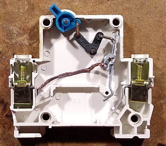

Die 1,47 kun je jezelf besparen. BigClive heb ik nog nooit kunnen betrappen op ene hoax.
Hoewel als je de merknaam ziet moet je toch wel lachen StiLON???
[Bericht gewijzigd door Robvansuilen op (28%)]
Opzich kan hij het als schakelaar wel doen, dus de apparatenfabrikant kan hem zo gebruikt hebben. De opdruk C6 is misleidend, maar even kijken of ik de complete opdruk scherp kan zien in het filmpje.
-> IEC60898-1 gaat inderdaad over zekeringautomaten, dus pure misleiding.
[Bericht gewijzigd door maartenbakker op (31%)]
Jinny
Je ziet van afstand al dat de opdruk op de automaat is van een zekeringautomaat.
Plus C6 erbij en je zou zomaar kunnen denken dat het een 6A C kar automaat is.
Is niet eens misleiding, is oplichting.
Volgens mij staan er in China zeer hoge straffen op iemand die bewust uit winstbejag een product op de markt brengt die een gevaar vormt voor personen of de maatschappij.
Denk bijvoorbeeld aan het melkschandaal waarbij een aantal mensen zelfs de doodstraf kregen.

Opzich kan hij het als schakelaar wel doen, dus de apparatenfabrikant kan hem zo gebruikt hebben. De opdruk C6 is misleidend, maar even kijken of ik de complete opdruk scherp kan zien in het filmpje.-> IEC60898-1 gaat inderdaad over zekeringautomaten, dus pure misleiding.
Het symbool laat ook vrolijk een thermisch en magnetisch deel zien.

Dat dacht ik al maar wist dat niet zeker, het nummer van de norm opzoeken was een snellere manier

Op 1 februari 2021 08:16:48 schreef Sine:[bijlage]
Maar het klopt toch met wat er op staat?
Bij 4500A zal die draad wel zijn doorgesmolten hoor
