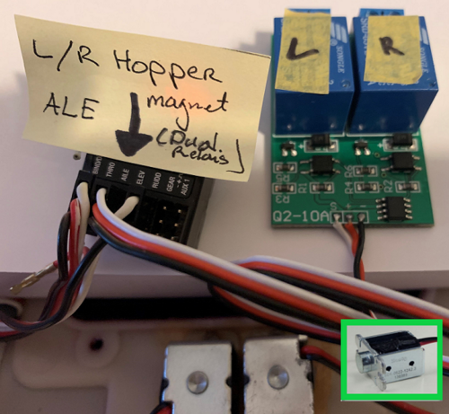

Ik ben mijn voerbootje aan het herstellen en zou graag een LED indicatie willen tijdens het aansturen van de voerkleppen. Ik maak gebruik van een 1CH 2Way PWM relais wat op zijn beurt een linker en rechter set elektromagneten bekrachtigd.
Het mooiste zou zijn als de LED lamp 3 keer knippert en dan weer uit gaat, 1 cyclus is dan ook voldoende.
Hopelijk kan iemand mij uitleggen hoe ik dit het beste kan oplossen.

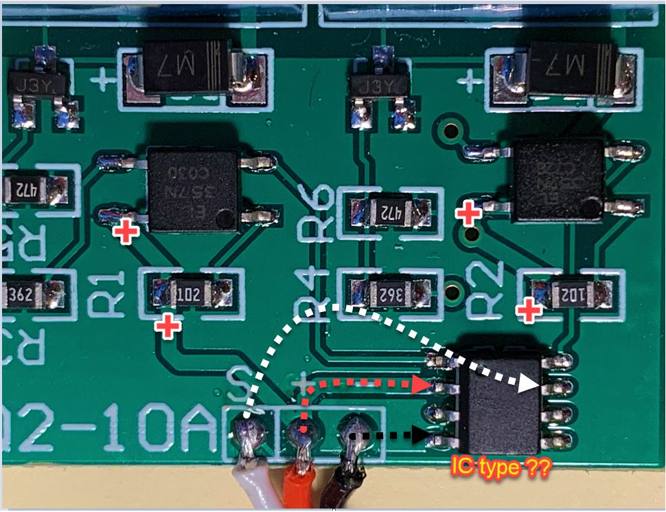

Mag ik vragen welk IC met 8 pootjes er op die relaismodule staat?

Er staat niks op die Chinese IC natuurlijk 8)7 .
Hierbij een screenshot met de verbindingen.
De af fabriek gemonteerde printplaat was defect en daarom omgebouwd naar Brushless.
Maar toch bedankt voor het aanbod Zonnepaneeltje ;)
Dat is een µC, een opamp met een ingangsfilter kan het niet zijn wegens het ontbreken van condensatoren.

Zo'n klep heeft een elektromagneet. Die krijgt een korte puls.
Als je een knipperledje neemt, hoef je die puls alleen nog maar te verlengen. Dat kan met een MMV.
Een Monostabiele Multi Vibrator kan je maken met een 555 of een HEF4538.
idd het zal een pic worden want je moet uitgaan van het servosignaal.
Onder de 1.5ms is het de ene klep en boven de 1.5ms is het de andere klep.
Wat je ook kunt doen is contacten op de kleppen zetten, dan hoef je het servosignaal niet te gebruiken maar dan heb je nog een schakeling nodig om de leds te doen pinken.
Je kunt dan ook knipperleds gebruiken met een 555.

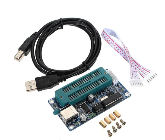

Ik ben overigens in het bezit van zo'n PIC programmer toolje waar je een IC in kunt spannen.
Geekcreit® K150 ICSP USB PIC Automatic Develop Microcontroller Programmer

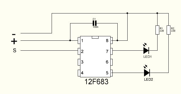

Prima zo, dan post ik morgen de hex file die je in zo'n pic12F683 kunt programmeren met uw alaam ;)
De aansluitingen zie je op het eerder gepost schema.

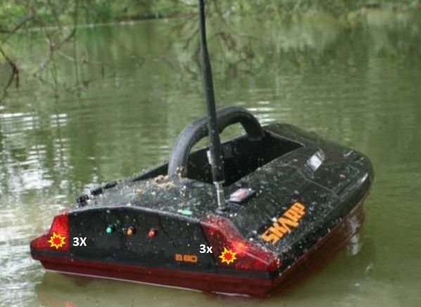

Gebruik leds die een helder en brede stralingshoek hebben want op het water ligt de boot niet altijd recht voor u.

Ik was van plan om de ledjes in de achterlicht reflectoren te bouwen. Dat moet vast goed komen. :)

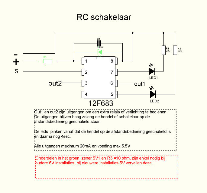

Hier het programma om uw 12F683 te programmeren.
Ik heb er iets bijgevoegd zodat je deze schakeling ook voor andere doeleinden kunt gebruiken.
De 2 uitgangen out1 & out2 werken zoals uw relais, je kunt ze dus op andere kanalen gebruiken om bv een sirene en zwaailicht op uw boot te monteren :)
De leduitgangen werken zoals je gevraagd hebt, pinken bij lossen en daarna nog 4seconden.
Als er iets is wat niet lukt meldt het maar.

Dit overtreft al mijn verwachtingen, te gek!
Tijd om spulletjes in te kopen en bouwen maar :9.
Ik zal je een terugkoppeling geven zodra ik dit voor elkaar heb.

Ik vraag mij af of je die programmer aan de praat zult krijgen ;)

Goedeavond MPG,
Na wat zoekwerk is het gelukt om het HEX bestand naar de PIC Processor gekopieerd. Ik heb alles op een breadboard gestoken volgens de schema maar er gaan niks branden of knipperen ;(.
Heb ik iets verkeerd aangesloten misschien?
Volgens de foto zitten de leds waarschijnlijk verkeerd aangesloten.
LDmicro user.
De platte kant van de rode led is niet te zien, die zit igg verkeerd om.

Misschien kun je eens onderstaand programma inladen, het laat zondermeer beurtelings de leds oplichten, verwijder het servosignaal, wel de voeding laten zitten.
Dan ben ik zeker dat je een chip kunt programmeren met die K150 en kunnen we verder zoeken.
Dus gewoon het programma inladen, servosignaal verwijderen en leds zouden moeten pinken als ze goed zitten (pinnen 5, 7 )

Dat werkt perfect!
