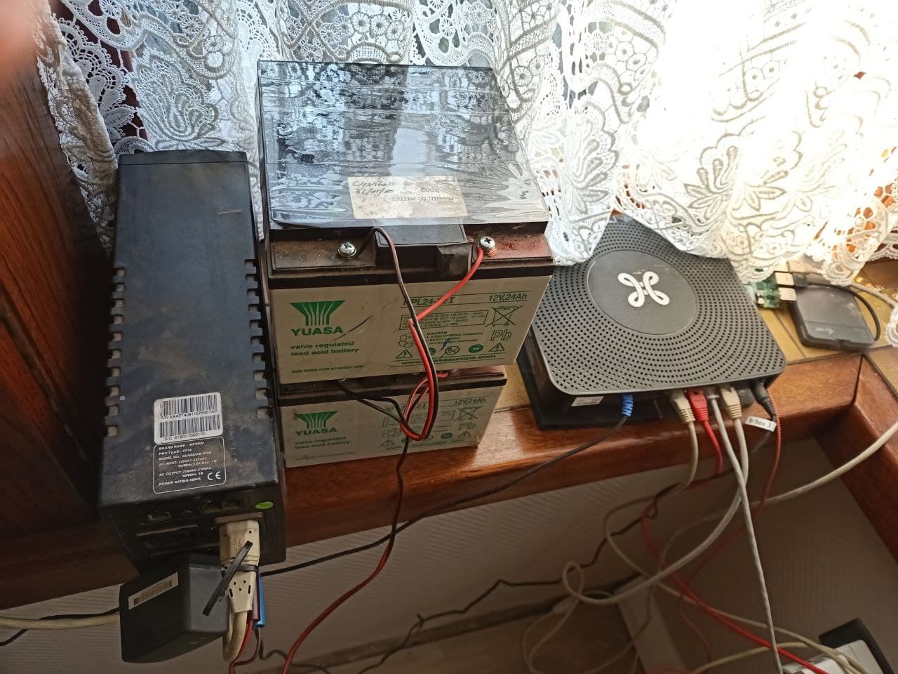

ik heb destijds gewoon 4x 1.2V nimh C cell batterijen aan de GND en +5V geknoopt. werkte gewoon perfect.
daarna heb ik mijn rpi en internet modem aan +12V gehangen rechtstreeks op een 12V 24Ah lood accu. de rpi via DC/DC converter (LM2596 rommel). daar een serieuze server uitval gehad doordat die DC converter was beginnen verlopen naar 4,2V.
al laatste de voeding vervangen door een laptop adapter 19,5V 4,6A die ik had aangepast dat die 13.6V af gaf.
zodoende bleef de internetmodel met wifi alsook de rpi in de lucht.
nu heb ik gewoon een kleine UPS zitten waar ze samen in zitten. die UPS wel uitgebreid met 2x 12V 24Ah er naast (origineel 12V 7Ah binnenin). vorige week mijn electriciteitskast vervangen waardoor alles 5-6uur zonder spanning stond, maar alles bleef werken en accus waren ontladen naar 12.4V
werkt gemakkelijk, geen omkijken naar en de boel blijft uren draaien als de spanning is weggevallen.
ik ben ook al lang bezig met een li-ion UPS (alles opgeladen houden tot 4.00V en dit in 3S om 12V te maken), maar door verhuis nu zal ik weer een aantal maand(jaar) er geen tijd voor hebben

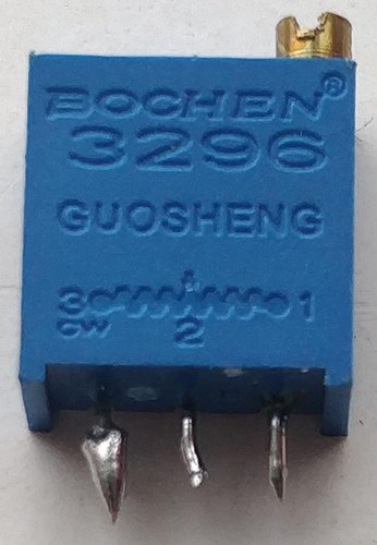

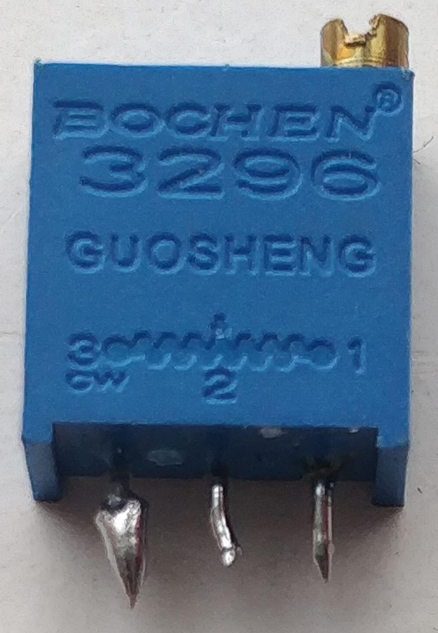

Op 28 februari 2021 14:12:27 schreef fcapri:
... een serieuze server uitval gehad doordat die DC converter was beginnen verlopen naar 4,2V...
Die Chinese DC-DC converters met een LM2596 werken prima zolang het maar niet te lang ligt. Ik heb dezelfde converters aan mijn ledstrips zitten die ik onder de keukenkastjes heb geplakt. Na een jaar of drie liep de spanning aanzienlijk terug. Ik heb die kleine blauwe potmeter vervangen door 2 weerstanden nu is het weer in orde.
Dit hieronder is dus goedkope Chinese troep die je beter kunt vermijden:
Je kunt er nog net de converter mee afregelen, daarna snel uitsolderen, meten en een paar weerstanden er in.

Er is niets mis met zo'n LM2596 spanningsregelaar. Ik gebruik ze ook al jaren.
Ik belast ze als voeding voor de ledstrips maar tot maximaal 500mA.
Toen de strips minder licht gaven zette ik de schroevendraaier op de potmeter om ze opnieuw af te stellen. Gelijk sprong de spanning weer naar 11.5V
Ik hoefde de schroef alleen maar aan te raken, duidelijk een kraak contact in de potmeter. Gelukkig verloopt de spanning naar een lagere waarde, anders waren de leds al kapot geweest. Ik sluit er in ieder geval geen prijzige apparatuur meer op aan zonder de instelling met weerstanden vast te zetten.
Op zich geen gek idee om, als de spanning toch vast moet liggen, de potmeter door weerstanden te vervangen. Kan je ook geen fout maken met verkeerd instellen als je er aan moet werken.
Op 28 februari 2021 19:21:23 schreef nijhuisr:
Ik heb er ook nog een stapeltje van liggen maar bij mij staat er Bourns op.
Zo heb ik juist een stuk of 10 Bourns meerslagen potmeters liggen (op voorraad, 20 jaar oud?, 2cm diameter met 6mm as) die allemaal waardeloos contact maken. Ze zijn afgesloten maar zit me af te vragen of ze te redden zijn door ze open te maken en ze te reinigen.
Maar ik had meer verwacht van zo'n kwaliteitsmerk.
