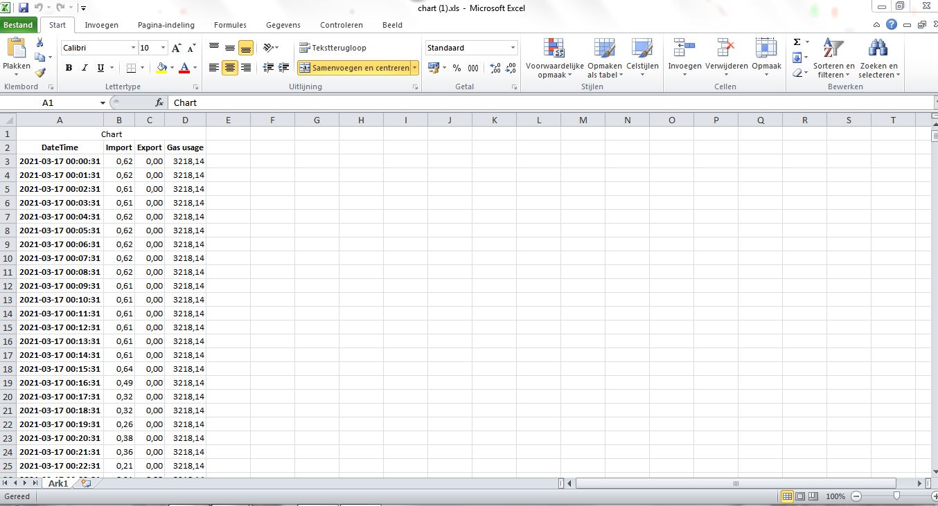

Hoi Bedankt Eric P,
Hierbij nog even de methodiek om RAW data uit mijn slimme meter te halen:
Hoi,
Hierbij nog een andere (heel simpele en goede) oplossing die goed voor mij werkt:
https://earn-e.com/
Deze firma levert:
hardware (P1 poort Dongle, €30.-),
plus APP, (Android of Apple)
plus Netwerk server Data acquisitie platform ( € 1 / maand):
plus PC gebaseerd platform (web based) waar plots van energie verbruik worden gemaakt en waar je ook je Raw Data uit de Slimme Meter kunt downloaden in o.a XLS en CSV formaat.
De Dongle wordt uit de meter gevoed vanaf de P1 poort (RJ12) en kost je geen energie.
De Energie verbruiks Data (Elektriciteit: 1 meting/min, Gas 1 meting/ 5 minuten worden op een webserver opgeslagen; je hoeft dus geen Raspberry met memory te hebben om de gegevens op te slaan.
Heel simpele aansluiting en installatie van de Android / APPL E APP op je telefoon en/of Tablet en meer uitgebreid platform op je WINDOWS/Imac/LINUX PC.
Geen hardware kennis of programmeerkennis vereist!
Zie voorbeeld plaatjes, maar ook de website.
https://wijkie.energynxt.eu/Devices/Device/3055/Telemetry
Veel gemakkelijker dan de suggesties die werden gegeven op mijn vraag in mijn thread, hoe ik RAW data uit de "Simme meter" kon trekken.
(toen wist ik nog niets van de : Slimme meter") :
https://www.circuitsonline.net/forum/view/153605
Zeker het overwegen waard als je snel resultaat wil, en knutselen aan Hardware (Raspberry) en/of software niet je hoofddoel is!).
Dit is inderdaad het overwegen waard als je om wat voor reden dan ook zelf geen tijd/kennis kunt of wil investeren.
Wat sommigen (hier) als nadeel kunnen ervaren is dat je data nu bij een externe partij opgeslagen staat.

Hi Eric P,
Bedankt voor je reactie.
Dit EARN-E systeem ( https://earn-e.com/consumenten/ ) is in totaal 30 minuten (netto) volledig functioneel.
Somma van alle handelingen:
* Tijd voor bestellen van Hardware / Registratie van account,
* Pakje aannemen/uitpakken,
* Dongle aansluiten op P1 RJ12 Poort van de slimme meter
* APP installeren op Android of Apple Telefoon of Tablet
* "Installeren" van het server based platform (WEB Based) op je PC/Laptop (Windows, LINUX, MAC).
NB.
Dit systeem is helemaal niet (alleen) afhankelijk van een WINDOWS Platform, maar universeel.
Het kan bv. net zo goed op een IMAC of LINUX installatie (Ubuntu, Kanotix of whatever) werken, zolang je maar een Internet Browser en Internet aansluiting hebt (en wie heeft dat niet, tegenwoordig)?
Ook kan de APP net zo goed draaien op een ANDROID (telefoon of tablet) als op een Apple (telefoon of tablet).
En ik daag jou uit jouw systeem (met dezelfde functionaliteit) in die 30 minuten volledig draaiend te krijgen.
En dan denk ik zelf dat de aanschaf van de Raspberry alleen die 30 minuten al volledig opgesoupeerd heeft en dan heb je niet eens een mooi/veilig kastje en connecties.
