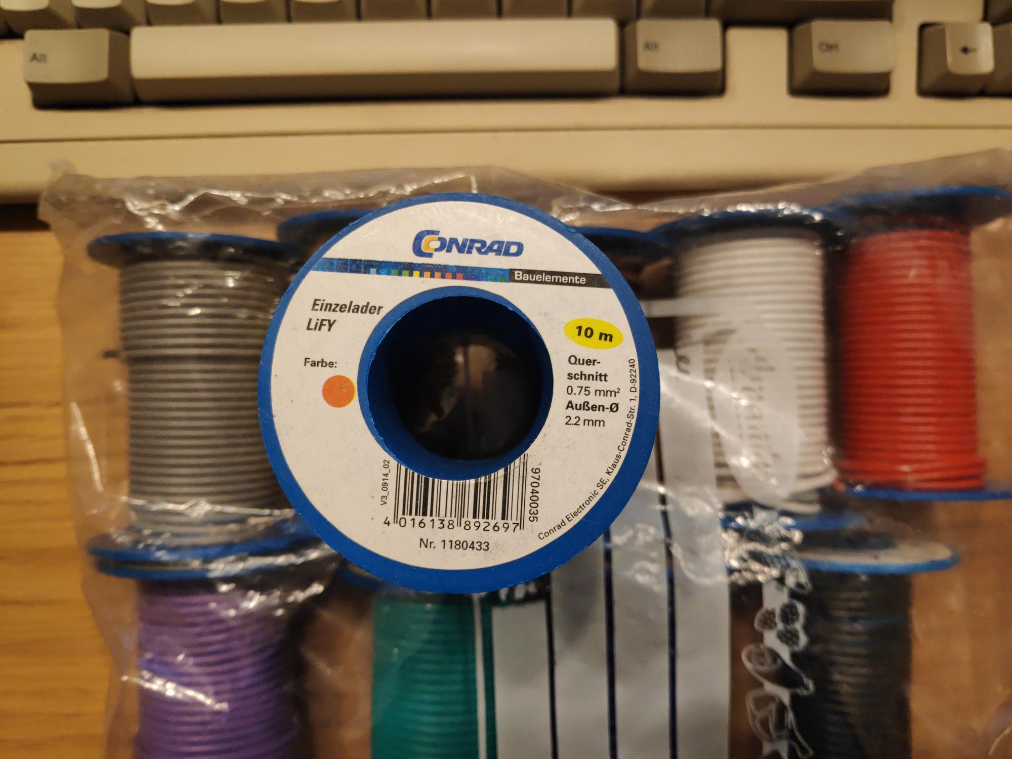

Ik ga binnenkort wat meetsnoeren maken, nu weet ik dat het "beste" spul het siliconensnoer is wat EOO ook verkoopt/verkocht. Iemand nog een tip wat 2nd best zou zijn ? Ik gebruik ze zeker niet dagelijks, eerder maandelijks.
Kruimel
Voor een project zoek ik dit soort moertjes:
Ze zijn bedoeld om in een PCB geperst te worden, dus het randje is ~1,5mm. Deze is M4, maar M3 mag ook (het bord is nog niet ontworpen).
@bprosman: Ik heb voorheen LiFY 0,75mm2 draad van Conrad gebruikt omdat het in veel kleuren te krijgen was (ik heb 10 verschillende kleuren). Het is heel soepel omdat de verdrading heel fijn is. Ik kon het op de site niet meer vinden, maar zoeken op de Conrad site is nooit echt super geweest. Ik geef niet veel om siliconensnoer, alles blijft er aan hangen en de voordelen zijn voor mijn gebruik klein.
Andere aanrader vind ik een artikel op AliExpress:
Bron: Cleqee P1045 5PCS Test Hook Clip To 4mm Stackable Banana
Niet heel goedkoop (voor AliExpress), maar een ordegrootte beter dan mijn laatste experiment met testdraden van Ali. De draden lijken echt koper (90mΩ voor twee in serie) en de banaanpluggen hebben veren die ook wat doen zodat ze daadwerkelijk geschikt zijn voor de geclaimde 5A.
