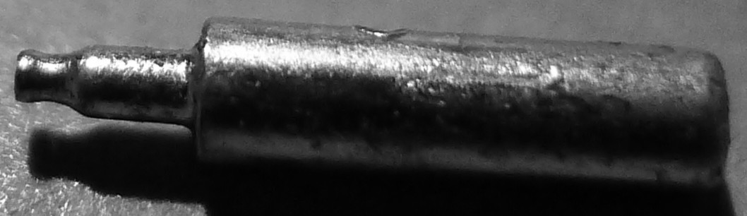

Een contactbusje, binnendiameter ongeveer 1mm, buitendiameter 1,95mm,lengte zonder aanhangsel 7,10mm. Binnendiameter was een beetje lastig met de schuifmaat.
Het piemeltje is niet van belang, het gaat puur om het gaatje (that's what she said). Deze busjes worden in een Italiaans designarmatuur op de fitting van laagvoltgloeilampen gesoldeerd om er een spaghetti draad of stekertje in te steken.
Nou ben ik ook benieuwd naar de oorspronkelijke toepassing, dat kan ook een weg zijn om er aan te komen.
Op 26 maart 2021 02:08:02 schreef maartenbakker:
[bijlage][bijlage]
ik zou zeggen, worden geknepen, solderen aan de voet van een halogeentje is niet bijster verstandig..

24V 15W A60 E27 ;-) Sorry, vergeten erbij te zetten.
