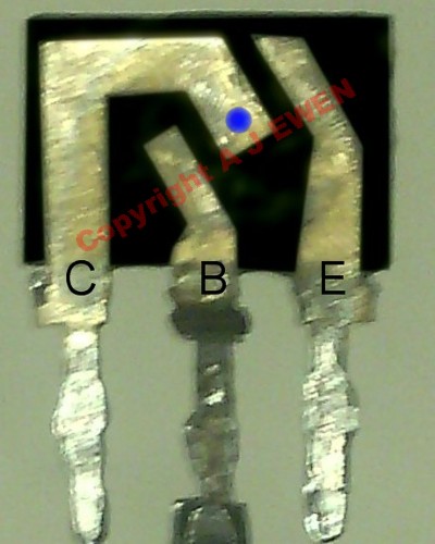

1,8 volt op de basis en 0 V op de emittor in deze schakeling.. transistor is overleden of zit toch niet in de juiste positie of het is geen NPN of BJT..
Of toch een vergissing bij het omzetten van de BF254 aansluitingen naar de BF194.
Volgens mij is omzetten niet nodig, pootjes omhoog platte kant naar je toe.
BF254 heeft vlnr B, E, C in een driehoekje.
BF194 heeft vlnr B, E, C in een driehoekje.

De Tor bleek inderdaad verkeerd aangesloten. Verschillende datasheets geven verschillende pinouts. Nameten bleek inderdaad gelijk aan de originele.
Overigens was het vervangen van de tor niet afdoende.
