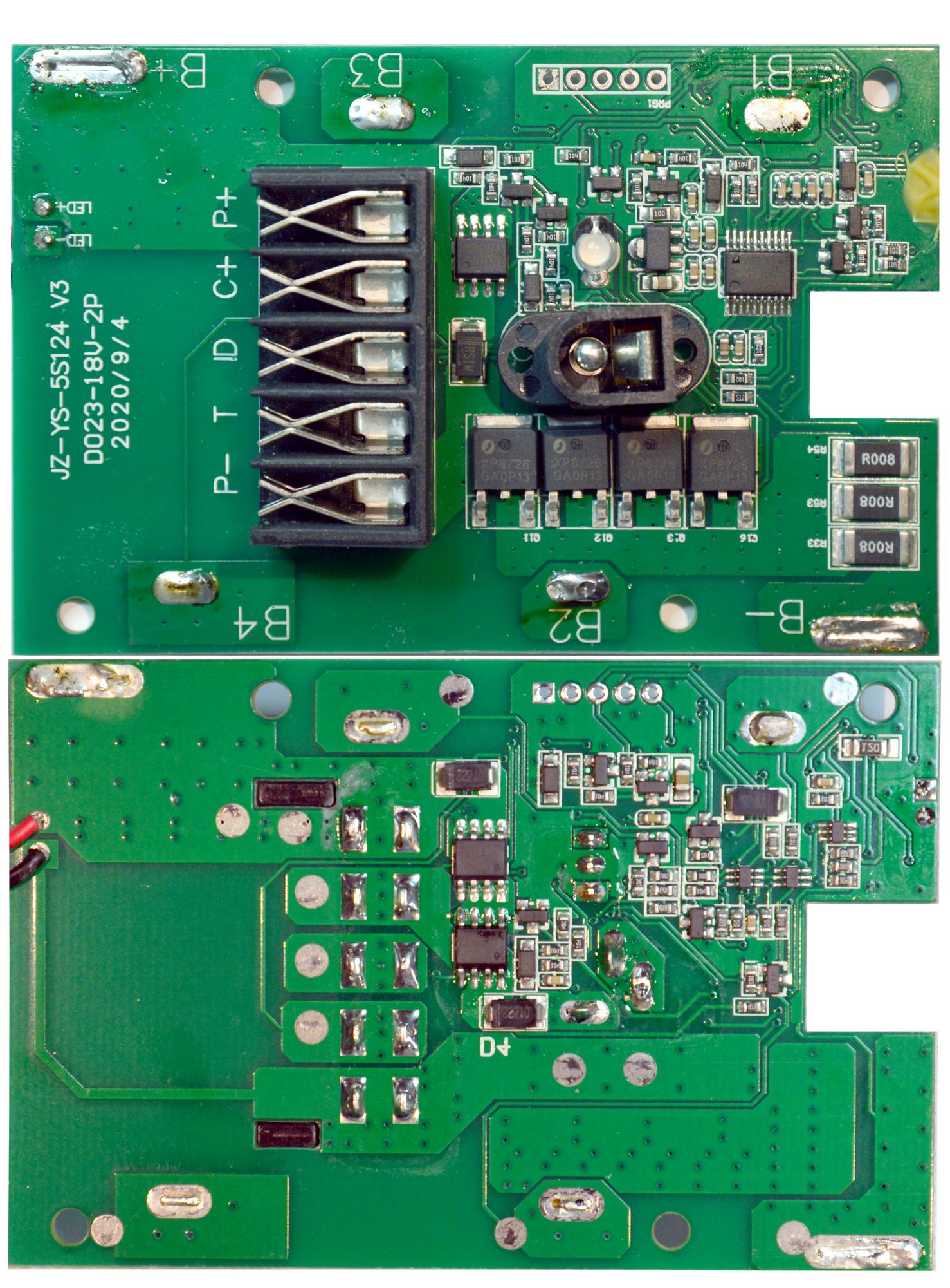

Sparky je hebt zeker gelijk als je zegt dat je bij zelfbouw meer controle hebt over wat de elektronica wel of niet doet. Bij platformen van Makita, Ferm, Parkside etc. is het toch een beetje een Black Box die je een moet revers engeneren.
Daar staat tegenover dat ik bij zelfbouw ook een behuizing voor de accu een accu voet een lader en behuizing voor de lader etc allemaal van de grond af aan moet opbouwen.
Plus dat dit platform spul toch enigzins veilig moet zijn, aangezien het consumenten spul betreft (laten we aub hier geen discussie over het nut/wel en wee van keurmerken etc starten), vandaar dat voor mij de weegschaal toch een beetje de platform kant op helt.
Concrete vraag. Kun jij uit de foto's op Tweakers opmaken of de cellen gebalanceerd worden of hoe de elektronica in elkaar steekt? Wat mij opvalt is dat er twee plus pinnen zijn 1 voor de verbruiker en één genaamd C+ die aan de lader zit (de normale + zit niet aan de lader)
Ik heb zonet de lege accucellen gemeten (voor zover dat gaat terwijl het pakket nog aan elkaar zit)bij dit 4ah pakket zitten er tekens twee cellen parallel, dus echt nauwkeurig is het niet. 4 van de vijf setjes zat rond de 3,25 en 1 set zat op 3 volt.

Net klaar met opladen via de snellader zaten alle setjes rond de 4,1V (4,09 tot 4,13)
zou er dan toch gebalanceerd worden?

Ik heb een zooi van de foto's geplaatst op Tweakers (Ferm accu en Parkside accu printen), maar verder (nog) niets getest en geen Ferm lader om wat te testen.

@r-p heb jij uit de gesloopte ferm accu's nog de printjes bewaard. Misschien kunnen we daar wat mee testen?
Wellicht kun je nog eens scherpe hoge resolutie foto's van voor en achterkant maken zodat de forumgurus hier er wat uit af kunnen leiden?

SparkyGSX
Het zou helpen als je component nummers van alles met meer dan 3 pootjes opgeeft; een SOT23-5 DW01x is vrij gangbaar, maar soms zie je ook generieke microcontrollers of andere specifieke ICs voor batterij management.

Niet gezien... Ja ik heb de print volgens mij nog wel. Zal eens kijken of de 48M pixel camera van mijn budgettelefoon er met een statief iets moois van kan maken

@sparky zouden gedetailleerde foto's ook voldoen?
@r-p top, wellicht valt er wat over de functionaliteit uit te herleiden.
SparkyGSX
Dat zou een begin zijn, maar als je van ons verwacht dat we dingen gaan analyseren lijkt het me niet onredelijke als je dat gemakkelijk maakt, zodat wij niet naar foto's hoeven te turen om nummers te lezen.
Veel beter krijg ik ze even niet. Statief voor telefoon is foetsie dus lag op een doosje...
(Ook veel foto's buiten gemaakt met overdaad aan licht maar dan is de belettering van de IC's niet te lezen).
Als ik andere manier vind (gewone camera of andere telefoon) dan post ik ze.

hey R-p, nou ja niet helemaal scherp maar allemaal toch redelijk zichtbaar bedankt.
