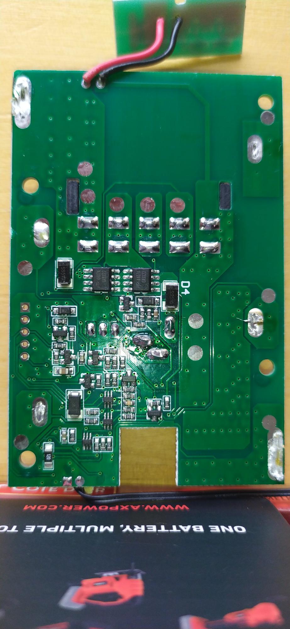

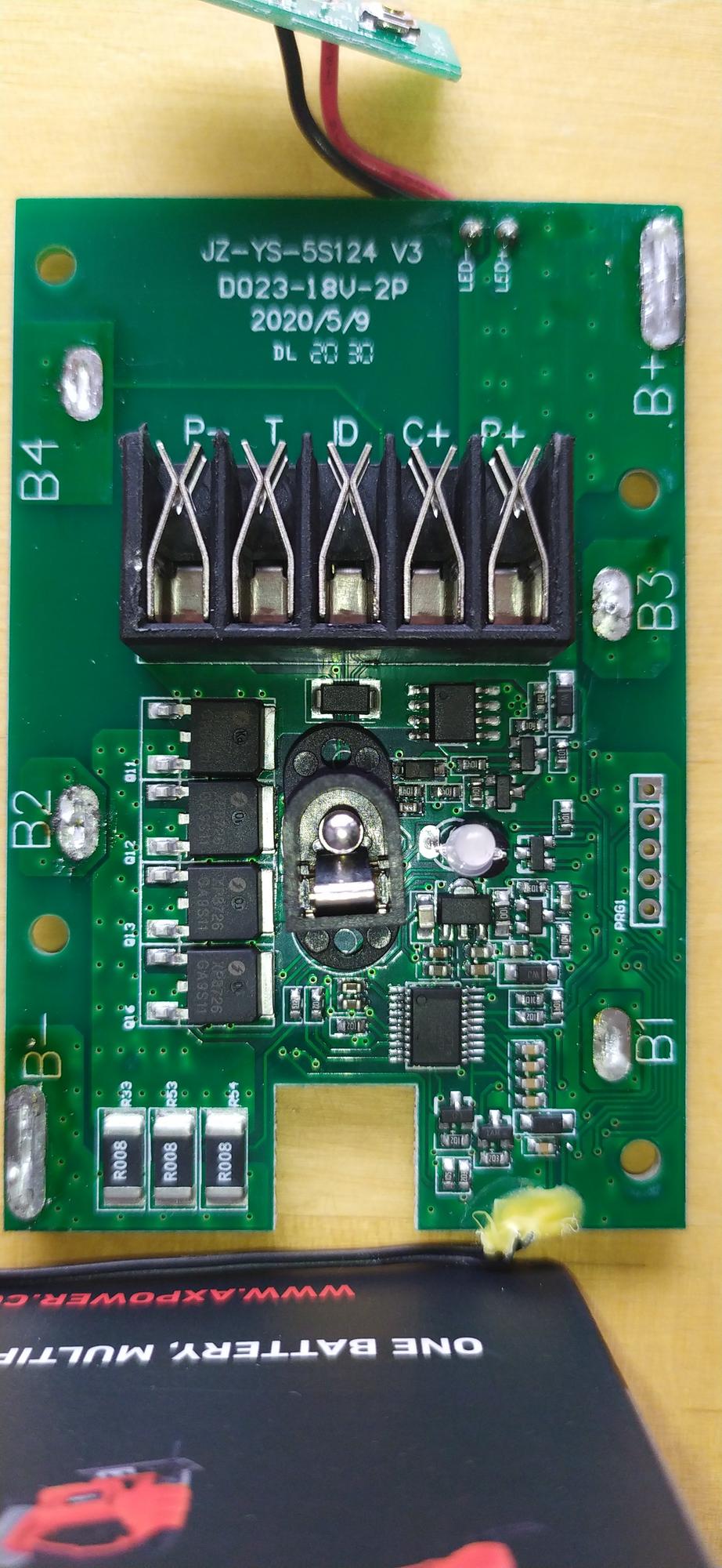

Concrete vraag. Kun jij uit de foto's op Tweakers opmaken of de cellen gebalanceerd worden of hoe de elektronica in elkaar steekt? Wat mij opvalt is dat er twee plus pinnen zijn 1 voor de verbruiker en één genaamd C+ die aan de lader zit (de normale + zit niet aan de lader)
Ik heb zonet de lege accucellen gemeten (voor zover dat gaat terwijl het pakket nog aan elkaar zit)bij dit 4ah pakket zitten er tekens twee cellen parallel, dus echt nauwkeurig is het niet. 4 van de vijf setjes zat rond de 3,25 en 1 set zat op 3 volt.
Net klaar met opladen via de snellader zaten alle setjes rond de 4,1V (4,09 tot 4,13)
zou er dan toch gebalanceerd worden?

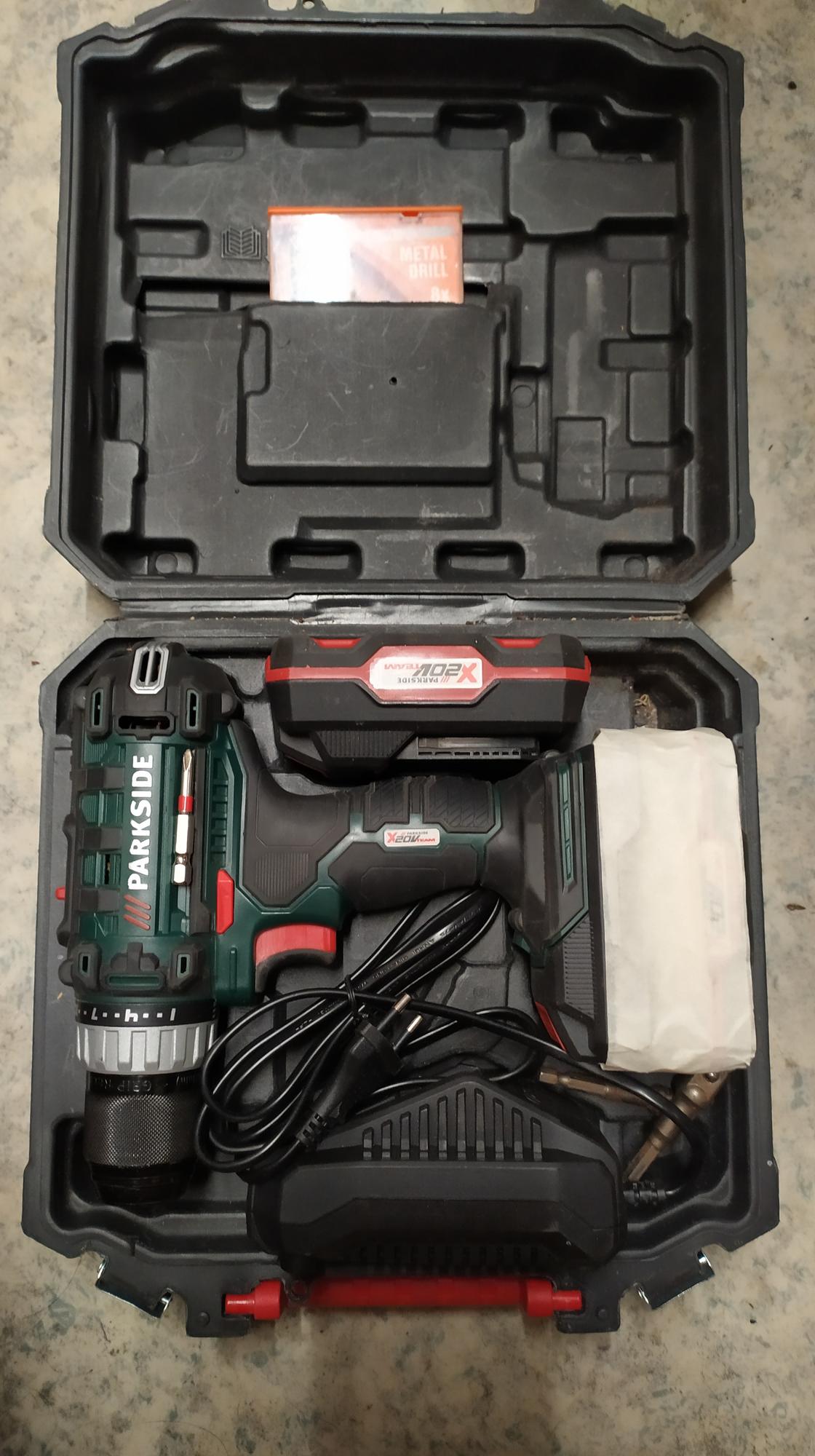

Bedacht me net van de week dat ze* ook prima op twee 18V NiMH boormachines zullen werken... Wellicht zelfs met de bijbehorende lader (Ferms hebben een coax adapter aansluiting).
* Heb één Ferm omgebouwd naar Parkside en nog drie op voorraad (20€/20V 4Ah)

Maar nu past de 4Ah accu in de koffer ;) (en ik heb ook geen 3D printer)
Bedankt voor de link. Ik zie even niet hoe de doorverbindingen gemaakt zijn, mis ik iets? De 6,3mm vlakstekers zijn misschien wel een idee om de stroom uit de accu te krijgen, maar juist de klemmen aan de andere kant zien er mooi uit (en kan ik niet even in elkaar knutselen, dus benieuwd hoe ze die gemaakt hebben).
(Koffer is uitgerust om de 2,0 en de 4,0Ah op de boormachine te hebben (de zelfgemaakte 4Ah zit op de boormachine op de foto) en heeft extra ruimte voor een 2Ah accu.)

@r-p heb jij uit de gesloopte ferm accu's nog de printjes bewaard. Misschien kunnen we daar wat mee testen?
Wellicht kun je nog eens scherpe hoge resolutie foto's van voor en achterkant maken zodat de forumgurus hier er wat uit af kunnen leiden?

Het zou helpen als je component nummers van alles met meer dan 3 pootjes opgeeft; een SOT23-5 DW01x is vrij gangbaar, maar soms zie je ook generieke microcontrollers of andere specifieke ICs voor batterij management.

Niet gezien... Ja ik heb de print volgens mij nog wel. Zal eens kijken of de 48M pixel camera van mijn budgettelefoon er met een statief iets moois van kan maken ;)
@sparky zouden gedetailleerde foto's ook voldoen?
@r-p top, wellicht valt er wat over de functionaliteit uit te herleiden.
Dat zou een begin zijn, maar als je van ons verwacht dat we dingen gaan analyseren lijkt het me niet onredelijke als je dat gemakkelijk maakt, zodat wij niet naar foto's hoeven te turen om nummers te lezen.
Veel beter krijg ik ze even niet. Statief voor telefoon is foetsie dus lag op een doosje...
(Ook veel foto's buiten gemaakt met overdaad aan licht maar dan is de belettering van de IC's niet te lezen).
Als ik andere manier vind (gewone camera of andere telefoon) dan post ik ze.
[Bericht gewijzigd door r-p op (16%)]
hey R-p, nou ja niet helemaal scherp maar allemaal toch redelijk zichtbaar bedankt.
@sparky, bij het napluizen van de parside x20 waren ook foto's de basis.
Ikzelf heb overigens maar 1 accupack. en dat wil ik leiever niet uit elkaar solderen voor een foto van de achterkant van de print.
zelf even wat foto's van de boven en onderkant van de print gemaakt. Onderkant is horizontaal gespiegeld.
