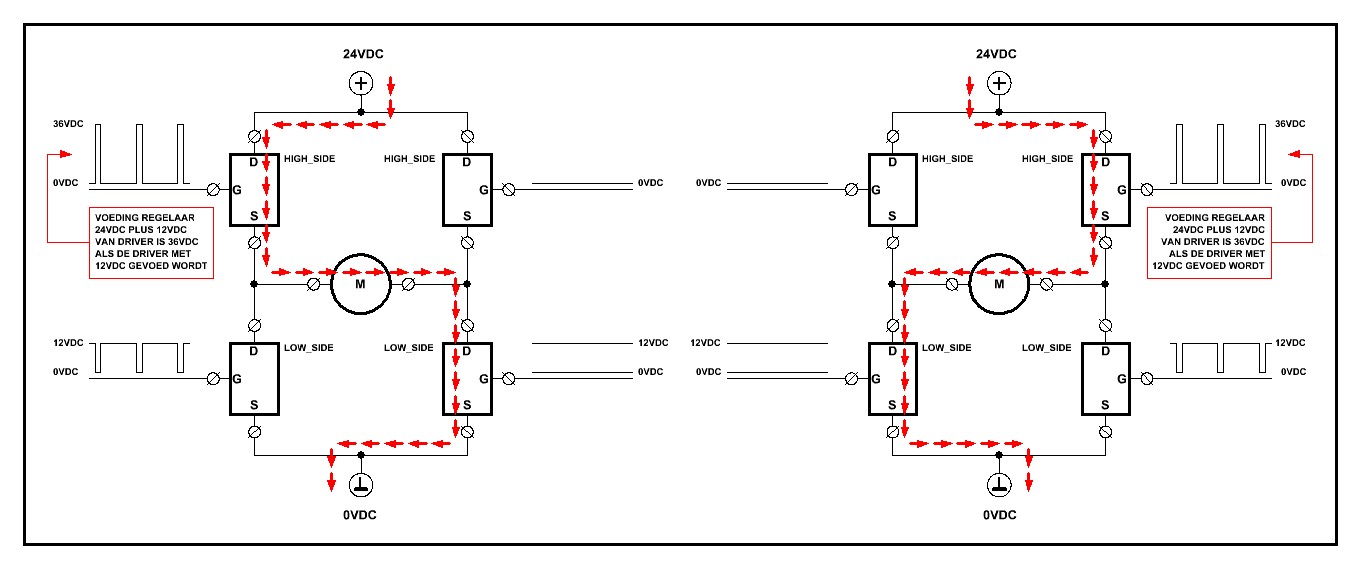

Als het kan zou ik toch graag met jullie terug willen gaan naar mijn vraag.
Ik zal eerst wat meer informatie geven met foto’s:
De motor zit op een actieframe waarvan de bovenkant kan inklappen door middel van een motor.
De motor zal dus niet lang draaien want zodra open of dicht dan zijn er eindschakelaars die de motor stoppen. Deze zitten aan de PIC16F1788 gekoppeld.
Ik heb nu twee verschillende meningen gehoord met een 6 tal verschillende mosfet drivers.
Betreffende 4 x NPN maar ook 2 x NPN en 2 x PNP.
Sommige reacties in dit topic tussen gebruikers zijn mooi om te lezen maar gaan mij helaas ver boven de pet. Knowledge zit hier dus genoeg.
In eerste instantie zag ik de noodzaak van PWM niet in maar (edit) Lambiek wees mij er op dat dit toch wel handig kan zijn omdat dan de motor niet meteen op volle toeren gaat draaien maar iets rustiger op gang kan komen.
Nu heb ik dus nog steeds de prangende vraag; Wat moet ik mij op gaan focussen en gaan maken?
Bijgaand wat foto’s.
En toch zit het me niet lekker. Je kunt wel met een schakelaar 95% gaan PWMmen, maar dan zou ik schakelen tussen 95% aan en 5% uit, en niet tussen 95% vooruit en 5% achteruit.
Dus ik zou voor PWM op een DC motor gaan pulsen in één van de mosfets, bijv linksonder en dan zeker niet de bijbehorende links-boven gaan schakelen. Dus de motor lekker laten freewheelen in de uit-periode.
De tegenoverliggende mosfet rechtsboven blijft dan continue aan. En rechtsonder continue uit. Maar dan wordt de boost-condensator van die gate-driver dus nooit geladen, dus dan heb je een ander soort driver nodig.

Belangrijkste voor een fet in deze toepassing is toch wel de lage Rdson waar tegenwoordig 10mΩ al erg veel is.
4 keer N-channel zou ik niet doen in dit geval.
Want de Fets bovenin hebben dan een stuurspanning nodig die ver boven de voedingsspannig uitkomt (20V of zo). En dan moet je die half-bridge drivers gebruiken. En dat geeft allerlei beperkingen in de aanstuur mogelijkheden om de boostcondensators geladen te houden.
Dus een set 2 x N-channel als low-side en 2 x P-channel als high side met een set low-side gate drivers geeft dan de volledige aanstuur vrijheid zonder enige beperking in timing.

Dus wij zitten hier met zijn allen onzin te verkopen? En waarom werkt het bij ons dan wel? En alle datasheets die bij de drivers staan (met voorbeelden) die kloppen allemaal ook niet?
Je hoeft helemaal niets te timen, daar zorgt de driver voor (tenminste bij mijn schema uit het artikel) Ik kan bijv. met twee pwm signalen (geïnverteerd ten opzichte van elkaar) met één potmeter het toerental regelen en de draairichting omkeren van de motor. Potmeter in de middenstand staat de motor stil, verdraai ik de potmeter gaat de motor naar links of rechts en het toerental loopt op.
En kijk nog eens goed naar het schema. Vooral bij de ingangssignalen op de 4011.
Hier de signalen die op de gate staan, die worden door de drivers gemaakt.
En dit zijn de opties om de regelaar aan te sturen vanuit de controller.
Zoals je ziet zijn er maar twee uitgangen van de 4011 die naar de ingangen van de drivers gaan.

Ik dacht dat TS geen PWM wilde gebruiken. De schakeling van instructables heeft dat nodig om de bootstrapcondensator op spanning te houden.
Ritmeester, je hebt logic level fets. Die kun je direct vanuit een microcontroller pin aansturen. Zelfs met 3.3V logic haal je die 11A en blijft je in het DC gebied van de safe area.
Probeer het eens zo, low side direct vanuit de microcontroller aansturen en high side met de truc van Pros.
Dit kost je 4 pinnen van de controller en de dead time mag je zelf bepalen in je programma.
Wel even opletten met het programmeren dat Q3 en Q4 inverteren.
Welke driver?
In het voorbeeld stuur je de zaak aan met pulsen. Dat zal wel werken als je dat goed doet.
Maar als je de gates statisch aanstuurt dan loopt de boost condensator in de gate driver leeg en dan gaat de high-side fet uit na een tijdje. Dat kun je alleen voorkomen door te gaan pulsen en daar komt timing bij kijken.
Op 13 juli 2021 15:31:50 schreef deKees:
Welke driver?
Welke driver? In mijn geval de IR2184.
Dat werkt zeker ja. Hoe wil jij het doen dan?
We hebben het toch continue over het gebruik van fet drivers of mis ik iets.
Als je het wil doen zoals in het laatste voorbeeld van hennep dan komt er wel timing bij kijken, dat moge logisch zijn. Dan ga je alle vier de fets direct uit je controller aansturen.
In de datasheet van de IR2184 staat niks over het aansturen van motoren. Het woord 'motor' staat er ook niet in.
En als ik zoek op het aansturen van Brushed DC motoren dan stuurt infinion me naar CY96800, eentje met ingebouwde chargepump voor de high-side.
En dan zie ik hele tabellen met gate drivers met interne charge pump die een DC voeding voor de high side genereren zonder dat je daarvoor de fets moet aansturen.
En het is niet de IR2184 die de timing verzorgt van het PWM signaal. Die doet alleen de timing van de dead-time tijdens omschakelen. En dan moet je maar hopen dat de vaste 0.4 en 5 microseconden in jouw geval goed uitkomen.
