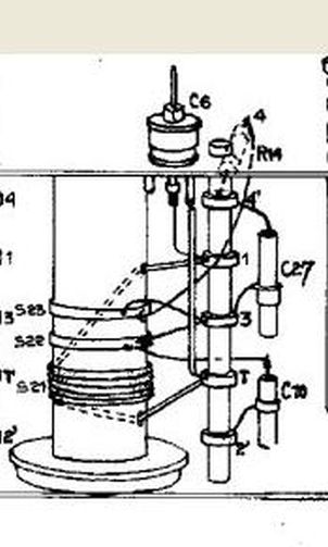

Ik kreeg een oudere meetzender van iemand om eens te bekijken. Dat gaat om een GM 2882, inmiddels al zo'n 80 jaar oud ! Wat me meteen opviel .. de kunstantenne ontbrak en een "handige" knutselaar had een amphenol connector aangebracht als uitgang van de meetzender. Jammer .. is op zich wel handig voor aansluiten van kabels, maar misschien is er ergens iemand die dit deel nog ergens als restant heeft liggen.
Maar .. het apparaat deed niets .. en nu bleek dat beide buisvoeten van de EF50's totaal vernield waren. Natuurlijk door verkeerd uitrukken van de buizen .. in de service staat duidelijk dat de EF50 iets gedraaid moet worden om de buis te vergrendelen in de voet. Dus heb ik de moed gehad om 2 buisvoeten te vervangen, in dit geval voor bij AliExpress gekochte buisvoeten. Zonder de draai procedure, gewoon de buis erin, klaar. Maar dat was een hele klus en om bij de onderkant van de voeten te komen moet er een boel uit worden gebouwd, zoals de afstemcondensator. Nou , het is allemaal gelukt. Toen de teerknollen er uit die, met mijn niet genoeg geprezen, neon lektester als lekkend werden gevonden. En dan na na war meer werk de net-spanning erop, keurig kwam de hoogspanning op en zowaar .. HF signaal op de uitgang. Er zijn 6 bereiken en bij één daarvan heb ik een raar verschijnsel. Gaat om het bereik 10 - 30 Mhz. Startend aan de hoge kant, dus pakweg 28 Mhz en draaiend naar de lage kant, slaat de oscillator af bij ongeveer 12 Mhz. Alsof de variabele condensator sluiting maakt, maar dat is het niet omdat de andere banden wel goed werken. Nu zit het spoelwerk in een roterende "trommel" en de spoel waar het om gaat ziet u hieronder.
Spoel 10 - 30 Mhz. Deze bestaat uit 3 wikkelingen : S21, S22 en S23.
S21 is de anode wikkeling, S22 de roosterwikkeling en S23 de uitkoppeling naar de tweede EF50
Ik kan eigenlijk niet verklaren waarom de oscillator uitvalt. Als ik dus van hoog naar laag draai en de osc. valt bijv. uit bij 12 Mhz dan moet ik wel weer een stuk omhoog .. tot zo'n 15 Mhz om de oscillator weer aan te laten gaan. Draai ik dan weer naar beneden dan weer slaat de osc. af. Op zich zou er iets met de spoel aan de hand moeten zijn. Maar in die fraaie spoeltrommel te gaan rommelen trekt me niet aan. De roosterspoel en de uitkoppelspoel , S22/S23 vormen één wikkeling in serie, waarbij het middelpunt aan aarde ligt.
Hopelijk is het zo duidelijk. Eventueel kan ik ook nog het schema opvoeren. Graag ideeën.

Waarschijnlijk onvoldoende steilheid van de EF50 in de oscillator. Kijk eens wat er gebeurt wanneer je de twee EF50 buizen onderling verwisselt.
Het wordt beter of slechter en daar kun je misschien iets uit afleiden m.b.t. de buizen.
De contacten van de rol-trommel reinigen, lastig denk ik, is misschien ook een advies.
Van 10 naar 30 MHz is een factor 9 voor de condensator; de L/C-verhouding varieert dus ook met die factor over de band, en de kringimpedantie ook.
Verder zitten er, door de constructie, altijd nog wat min of meer willekeurige ups en downs in de kringeigenschappen.
Het zou best eens kunnen dat de EF50 gewoon niet vitaal genoeg meer is om bij lage kringimpedantie, in combinatie met een toevallige 'valse dip', de boel aan de gang te houden.
Vandaar ook dat het weer op gang komen pas bij een hogere frequentie gebeurt.
Verwissel eens eenvoudig de twee EF50's. Gebeurt het af- en aanslaan dan nog? Zo ja: bij dezelfde frequenties?

Beste Bright en ook Frederic
dank voor waardevolle reactie. Dat wisselen van de EF50 buizen heb ik reeds gedaan, die buizen zijn beide, denk ik, van dezelfde leeftijd. Dus moet ik ergens een verse EF50 opduiken. Maar dan nog iets wat me juist nu opvalt .. het gebeurt dus op één bereik, 10 - 30 Mhz. Nu zie ik in de roosterspoel van dit bereik een condensator C10 opgenomen, 47 pF.(spoel S22) Nu is dat alleen het geval bij dit bereik en slechts bij een ander bereik, dat van 3 - 10 Mhz. Daar is ook een condensator als extra in de roosterspoel. Dus die komt dan in serie met de vaste roostercondensator van 560 pF. Die 560 pF zit er in elk bereik in. Dus op de band 10 - 30 Mhz is de condensator dan 47 in serie met 560 pF, dus rest dan iets minder dan 50 pF.
Misschien kan ik iets doen met de waarde van die condensator C10.
Op het hoogste bereik zit er ook eentje.
Inderdaad zou je die C kunnen vergroten. Natuurlijk zou dat een 'lapmiddel' zijn als het 1950 was en je het apparaat voor de boterham nodig had.
Maar nu is het een museumstuk, en zo kun je mogelijk een slappe EF50 toch nog in actie laten komen. Als de buis inderdaad het probleem is, maar dat moet haast wel.
Niet helemaal netjes maar je zou de gloei iets kunnen verhogen met een externe voeding, als experiment. Als het dan wel werkt weet je dat het aan de buis ligt.

Apparaat is zelfs ouder .. omstreeks 1940 , mijn geboorte jaar, hi.
Maar ik kan dat met die condensator eens proberen. Moet weer alles los

Nu zie ik wel iets .. misschien interessant. Volgens de stuklijst moet C27, de condensator die parallel staa over S23, 7 pF zijn. Dat is dus over de uitgangsspoel. Deze is in het apparaat 27 pF. Wat is nu fout .. de onderdelenlijst of de waarde van het gemonteerde onderdeel?
Ik zal een C van ongeveer 12 pF in serie zetten. Uitnemen van de bestaande C is wat lastig. Maar , helaas geen verschil. Afslaan osc. blijft.

Heb het apparaat nu aan de "praat". C10 grotere waarde genomen.

Nu heb ik nog iets vreemds te melden .. het werkt. Als ik in het bereik 10 - 30 MHz snel bijv. vanaf 15 MHz naar 11,5 Mhz draai,slaat de oscillator zo ongeveer af bij zo ong. 12,5 Mhz. Maar ... als ik langzaam draai blijft het goed. Dus .. daar kan ik mee leven. Dat uitvallen gebeurt ook als ik de buis vervang door een fet, BF245C. Wel ga ik nog een andere buis proberen.Ik heb heel goede ervaringen met www.electrontube.nl

Als ik in het bereik 10 - 30 MHz snel bijv. vanaf 15 MHz naar 11,5 Mhz draai, slaat de oscillator zo ongeveer af bij zo ong. 12,5 Mhz. Maar ... als ik langzaam draai blijft het goed.
Wat je dan ziet is dat hij bij lagere frequenties harder gaat oscilleren. Dan wordt er ook meer roosternegatief gemaakt, en de amplitude stabiliseert zich wel weer. Doe je het echter te snel, dan loopt het allemaal wat te hard, het negatief 'schiet door' en de oscillator slaat tijdelijk af. Dan loopt het negatief ook weer weg, zodat de buis opnieuw start.
Blijkbaar is de RC-tijd in het roostercircuit nu aan de hoge kant. Maar ik geloof dat je er in de praktijk weinig last van hebt.
