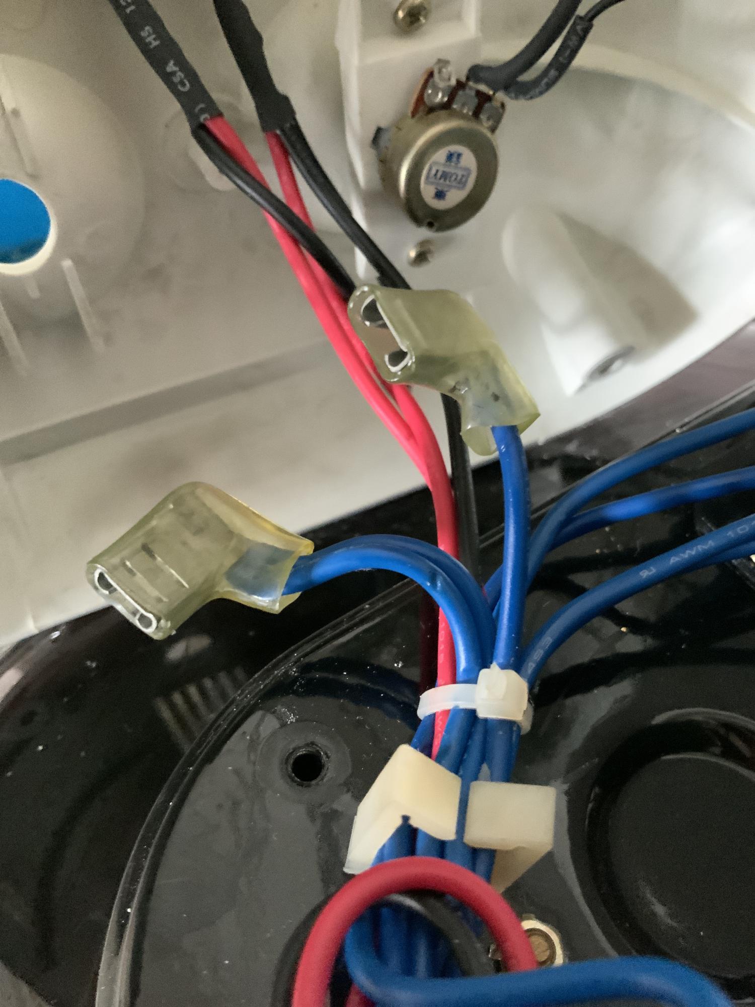

Heb eergisteren bij de kringloop een SMC air grill gekocht. Deze had ik al 100 jaar geleden en was daar erg happy mee. Daar ter plekke stekker erin timerknop gedraaid en het werkte. Mooi…maar na het eerste gebruik met de timer op 5 min vond ik het wel erg lang duren eer deze klaar was en dat klopte ook wel want de schakelklok stond nog steeds op 5 min..met andere woorden die is kaduk en hoorde deze ook niet meer tikken. Nu kan ik deze wel gebruiken met een losse kookwekker maar toch..zou het fijn vinden als deze weer zou werken..ben geen techneut maar heb toch de kap eraf gehaald, een blokje met twee draden eraan. Gezien leeftijd zal deze wel niet meer te krijgen zijn….iemand een idee?

Zou best kunnen dat het een standaard dingetje is. Het loopt helemaal niet….geen seconde. Kan je deze überhaupt openen..?
heb je de klok eerst naar maximaal gedraaid en dan pas naar 5min? vaak werkt het opwind mechaniek anders niet goed.
je kunt er ook een simpel stekker schakelklokje tussensteken, stekker daarin en zo 5min gebruiken. anders klok openhalen en vet vervangen, wrs is dat taai geworden.
Dat zou ook een optie kunnen zijn maar het stopcontact zit onder het keukenkastje in het hoekje en niet echt praktisch, .ga daar woensdag eens naar kijken en proberen om deze te openen en het oude vet verwijderen. Wat voor vet moet daar voor gebruiken?
het zou al kunnen dat de knop te zwaar draait in de behuizing, de veer krijgt deze dan niet meegenomen. kan door aangekoekt vet ed zijn. probeer dus ook eens de timer zonder knop. vet wat erin moet is niet te dik en niet natuurlijk nemen, dat word dik. het kan ook al zijn als de timer in de zon heeft gelegen dat er weer leven inkomt, vet wordt door warmte weer dunner.
Openen hoeft niet altijd. Gewoon even in een bakje IPA dompelen en goed uitspoelen, met wat geluk lost alle ellende die erin zit op...
Als alles dan goed loopt wat siliconenspray erin spuiten.
Het kan ook een kapot tandwiel zijn (vaak kunstof en na tientallen jaren vaak erg bros geworden), dan helpt IPA uiteraard niet (meer)...

Klopt maar had ook geen idee of er nog iets van electronica inzat…helaas was het euvel niet het vast gekoekte vet maar de veer die vast zat en daar kom je alleen bij als je het ding open maakt…tja dan springen de tandwielen je om je oren…?

Bedankt ??. Daar ga ik mij eens mee bezig houden. Deze timer geeft max 60 min.
Zou dat kunnen qua waardes?
Deze is 60 min. en heeft zo te zien dezelfde as: https://nl.aliexpress.com/item/32798146681.html?spm=a2g0z.12057483.det…
