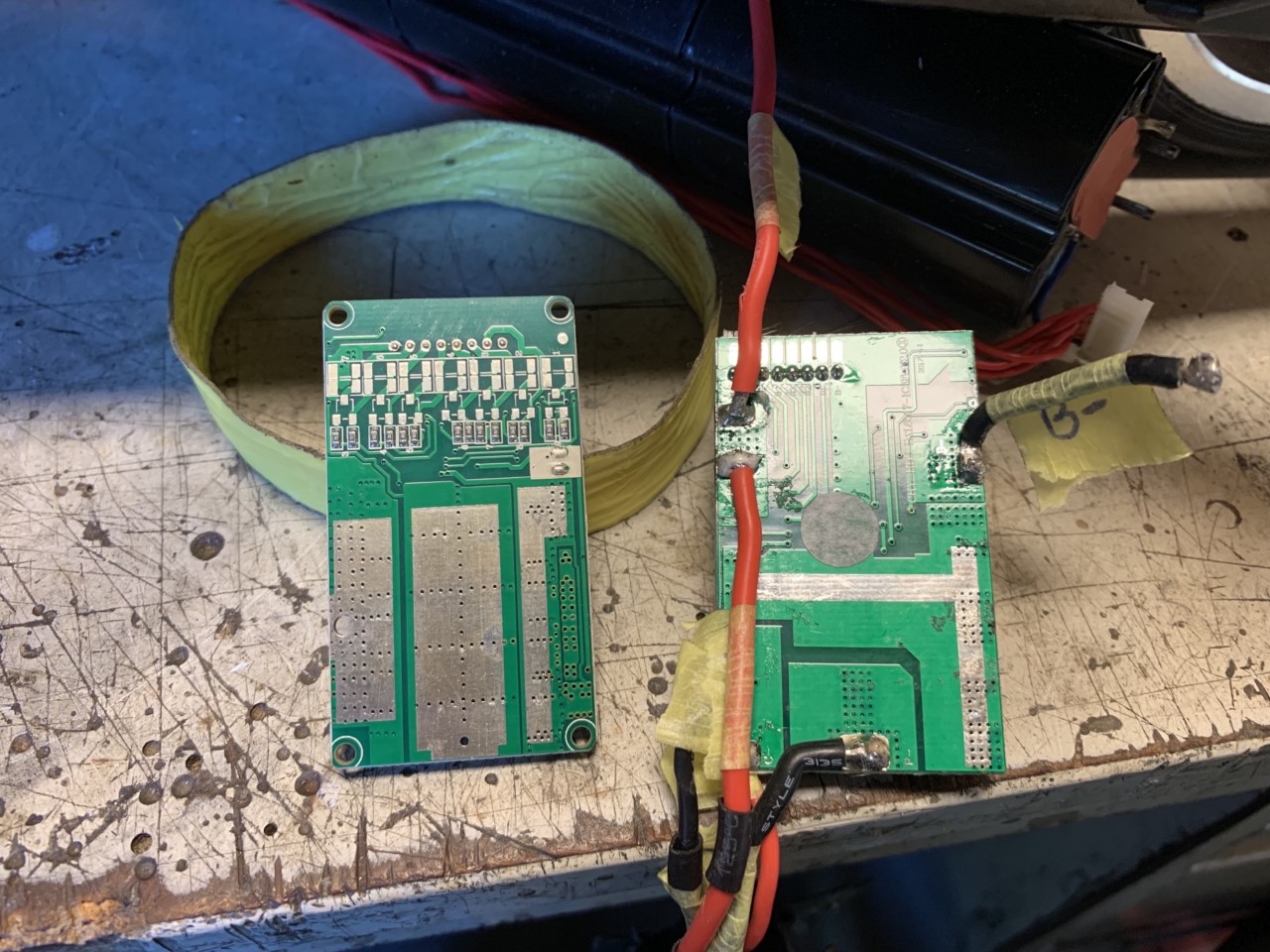

Vandaag is eindelijk het nieuwe printje binnen gekomen.
Gelijk mee aan de slag gegaan, maar helaas, werkt niet.
Aansluitingen zijn anders dan de originele maar zou hetzelfde moeten werken ga ik vanuit. De algemene plus zit niet op de print dus worden de 3 plussen aan elkaar gekoppeld zonder tussenkomst van de print.
Gedaan zoals omschreven en zoals de verkoper vertelde, alles aansluiten en dan de lader erop voor activatie, maar helaas, werkt niet. Gaat alleen maar weer aan met de lader erop.
Iemand nog suggesties?
Om heel eerlijk te zijn geloof ik niet dat de originele print daar ook in voorzag: het soldeermasker op de achterzijde lijkt helemaal niet bedoeld om meerdere rode draden aan te sluiten, maar door wegkrabben ervan, zitten er toch draden.
Zo te zien is er een draad bijgebeund, bij de andere draden staan wel silkscreen markeringen. Anders zou de dikke diode/TVS er ook voor niks zitten (of deze stroom moet via de balanceer stekker terug gaan, maar dat is maar een dun draadje)
Maar in ieder geval zou eerst tussen de B+ en de P- meten en daarna tussen de B+ en de B- meten, bij een BMS die aan staat moet deze vrijwel exact gelijk zijn.
Of uiteraard direct tussen de P- en de B-, deze moet vrijwel 0 volt zijn (wanneer de BMS aan staat)
Als dat niet het geval is, alle cellspanningen controleren of deze in range zijn en ongeveer gelijk aan elkaar.
En ik vermoed dat je de min van de lader ook op de P- hebt aangesloten ? (daar er geen C- aansluiting is, of ik zie die over het hoofd). Het kan dan best zijn dat de lader de step direct voedt en de BMS sowieso nooit aan staat. En dit vermoeden lijkt te worden bevestigd als je de achterkant van de print bekijkt, hier zitten alle drains bij elkaar geknoopt en alle sources van de mosfets. Bij een aparte C- aansluiting is er vaak 1 mosfet speciaal voor het laden, zoals op de andere print.

Print is origineel, is absoluut niets weggekrabd, door mij niet en ook niet niet door de fabrikant of iets dergelijks.
Motorcontroller werk prima op de lader, motor draait als het geheel wordt aan geschakeld.
Spanning zakt niet in.

Uitgangsspanning is 27,9V
Spanning van de cellen is 4 8 11,9 15,9 19,9 23,9 en 27,9V
Als ik op een cel meet, meet ik niets méér met de lader erop, kan zo zijn omdat de cel vol is?

Er is niets bijgebeund bij de originele print, bij de vervangende print heb ik wel de draden samengevoegd omdat de soldeer punten ontbreken op de nieuwe print.
B+ en de P- met lader aangesloten 29,1V
B+ en de B- 0V
P- en de B- 0V
Als ik het goed begrijp is deze print niet geschikt voor dit circuit?

Even een kort antwoord, deze print zou het moeten kunnen doen, je hebt meestal 2 typen BMS'en, een met een aparte laadaansluiting en een zonder, jij had er eerst een met (C- aansluiting) en nu een zonder. De plus en de min van de lader wordt dan parrallel aan de belasting aangesloten (B+ en P-)
Ik denk dat het handig is in deze dat je een foto plaatst van de nieuwe situatie, dat werkt wat makkelijker, als de print nog goed is, kan het nooit veel zijn.
Het klopt sowieso niet dat je 0 volt meet tussen B+ (van het 'knooppunt') en B- (print) daar wordt de accu rechtstreeks op aangesloten, daar zou altijd een accuspanning op moeten staan, of de BMS nu aan of uit staat, dat maakt niet uit.
