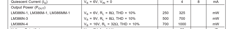

Op 3 augustus 2021 22:50:17 schreef Hubie:
Max.1 Watt.
Hoe moet ik dat nu weer interpreteren?
max. 1W? = ene watt
of
Max .1W? = honderd milliwatt
In de datasheet staat max output power 0,125W.

Hangt van het lettertje/cijfertje af. https://en.wikipedia.org/wiki/LM386
Er zijn inmiddels 3 varianten.
Op 3 augustus 2021 22:44:18 schreef grotedikken:
Tuurlijk, maar een 386 kan maximaal 0.125W uirgangsvermogen leveren.

De LM386N-4 variant kan 1000mW leveren in een 32 Ohm load.
[Bericht gewijzigd door Arco op vrijdag 6 augustus 2021 14:06:20 (15%)
Anoniem
Klopt wel, maar in het schema van de TS staat gewoon LM386
Zonder bijvoegsels en die levert maximaal 0,125W.

Op 6 augustus 2021 13:37:14 schreef grotedikken:
max. 1W? = ene watt
of

En als je dan toch een datasheet bekijkt neem dan de laatste versie.
