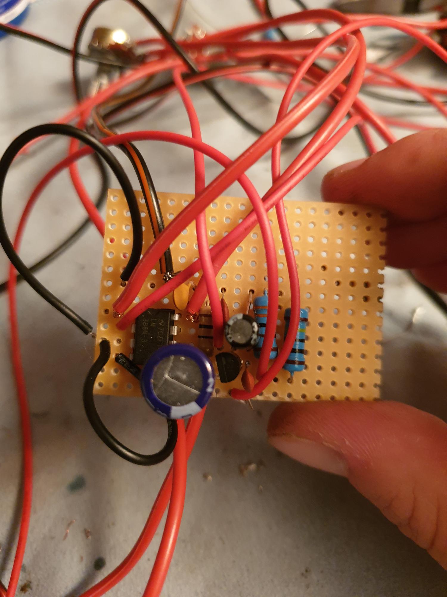

Misschien dat één van jullie me nog een laatste keer kunnen helpen.
Ik heb een tuimel switch, maar in plaats van een 3 potige zoals in het originele schema, heb ik er een met 6. Zoals je kunt zien op de foto.
Hoe sluit ik dit aan?
Maakt het uit op welke poot ik de stroom zet en vanaf welke poten er een draad naar het ledje en de schakeling gaat?

Hallo Dean_Kaleb,
Op het schema zie ik geen schakelaar of led getekend dus als u er 1 heeft waar ze wel in getekend zijn misschien voor alle zekerheid uploaden.
Ik ga er van uit dat het gewoon de bedoeling is een aan/uit knop te hebben.
Hoe u deze schakelaar aansluit is afhankelijk van welk type dit is natuurlijk.
Heeft u een multimeter?
Hoeveel posities heeft de schakelaar, 2 of 3?

Schema toegevoegd van tweakers.
Het is een twee weg, on/off. Dat is het.
Ik heb een multimeter, wat betreft een type, het komt uit een oude versterker die ik heb staan. Geen idee uit welk jaar, doe er niets mee vandaar dat ik het daar uit heb gehaald.

Bijna, het is een DPDT zoals de ammi's dat noemen. Double pole double throw. Ofwel een tweepolige wisselschakelaar, een ON / ON
Anoniem
Dan kan u het zo doen
De twee kabels naar led en circuit mogen ook op punt 3 gesoldeerd worden, dan wisselt gewoon in welke positie van de schakelaar aan/uit staat.
Aangezien punt 5 gecorrodeerd is zou ik die kant van de knop niet gebruiken.
Edit: Voor u soldeert even met de multimeter op continuiteitstand (pieper) meten.
Meetpennen op punt 1 en 2.
Schakelaar in 1 stand moet u continuiteit hebben in de andere stand niet.
Dit omdat er ook een waterkans is dat het een 3-polige ON-OFF schakelaar is. (ik begin te twijfelen omdat het nummer op de knop begint met 1-3)
In dat geval moet de kabel van punt 2 aan punt 4 en kan u de continuiteit tussen die 2 punten meten.
Doorpiepen voor solderen bespaart u mogelijk desoldeerwerk.

Duidelijk, bedankt!
Helaas heeft mijn simpele multi die functie niet :S
Het ergste wat er kan gebeuren is dat ik het moet om solderen omdat er iets geen stroom krijgt toch?

Als u een digitale meter heeft kan u ook de weerstandstand gebruiken, bij contact meet u dan nul Ohm of in elk geval een zeer lage waarde, bij geen contact zal u dan open meten (bij mijn meter komt er dan OL op het scherm, hoe de uwe dit toont weet ik niet).

Juist, gewoon opletten dat u de behuizing van de knop niet teveel opwarmt bij desolderen ivm smelten/loskomende contacten.
De knop die u heeft ziet er wel een stevig geval uit dus hier zal dit waarschijnlijk niet snel foutlopen.

Ik denk dat mijn meter dat weergeeft als "1".
Als ik tussen 1 en 2 meet krijg ik een waarde, tussen 2 en 4 krijg ik een "1".
Dus het zal dan wel kloppen zo als jij zegt, denk ik.
Bedankt voor de hulp!

Hey Opruiming,
Schakeling gemaakt, vanmiddag uitgetest, kwam geen geluid uit. Vervolgens begonnen met doormeten aan de schakelaar. 9 volt komt binnen op poot 2, aan poot 1 komt maar zo'n 15 a 20 mV uit. Veelte weinig voor het circuit natuurlijk. Ik heb de plus van de batterij veranderd naar poot 4, maar dit maakt geen verschil. Wat zou het kunnen zijn, toch een ander pootje voor het circuit te voeden?

Hallo Dean Kaleb,
Bent u zeker dat de schakeling werkt zonder de knop er tussen?
Tussen welke punten heeft u die 15/20mV gemeten? (waar + meetsnoer en waar - meetsnoer)
Aangezien u continuiteit heeft tussen 1 en 2 zal het wel een knop zijn zoals Sine zei.
Wat u kan proberen is + batterij op 2 en dan spanning meten tussen 3 en minpool batterij (beide standen van de knop proberen).
Als dit niet werkt kan u tussen 5 en 4 of tussen 5 en 6 proberen (+ batterij op 5 en kabels naar schakeling/led dus op 4 of 6)
Maar, zoals gezegd pootje 5 ziet er niet helemaal koosjer uit op de foto.
Als u hier niet verder mee komt, kan u de knop openmaken?
Aangezien pootje 5 al gecorrodeerd is kan het eventueel dat er inwendig ook corrosie aanwezig is op de contacten.
Voorzichtig zijn als u hem open kan maken, probeer er voor te zorgen dat er niks uitvalt/wegspringt.
Als u niet weet hoe hij in elkaar moet en er vallen stukken uit kan het puzzelen worden om hem weer in elkaar te krijgen.
Normaal gezien moet dit lukken als u de lipjes A en B voorzichtig openplooit, ik kan het niet zien op de foto maar meestal zitten er bij de vraagtekens dan ook lipjes
Misschien moet u dan aan de bovenzijde nog een moer losmaken die de behuizing samenhoud, kan ik niet zien op de foto.
Dit is misschien wel veel werk om een tweedehands knop te proberen oplappen dus als u een ander exemplaar heeft is het waarschijnlijk efficienter om eerst een andere te proberen.
Dus, ik zou eerst de dingen proberen die ik hier vermeld, als u er niet uitkomt laat het maar weten.

Juist, de - was tijdens het meten dezelfde locatie voor poot 1 en 2.
Ik heb op alle componenten zo trouw mogelijk aan het schema geplaatst. Ik heb een stripboard met doorlopende banen. Hier en daar heb ik een component een gaatje extra naar rechts vanwege een dicht gesoldeerd gat. Niet meer dan 1 gat en het zat op dezelfde baan. Bruggen heb ik ook juist.
Ik ga eerst jouw opties proberen, misschien krijg ik dan zekerheid dat het de schakelaar is. Dan koop ik alsnog een nieuwe schakelaar denk ik voor betrouwbaarheid.
Op 18 augustus 2021 15:23:25 schreef Dean_Kaleb:
Net eerst gemeten tussen poot 3 en min van batterij, terwijl de batterij gekoppeld was.
Toen kreeg in 9 volt. Dus heb ik de kabels voor circuit en led verplaatst van 1 naar 3.
Tevergeefs geen geluid.....
Ik ben gaan meten op het stripboard zelf, en de stroom komt volgens mij wel aan op het plaatje. Maar wat me opvalt is dat als ik een andere min gebruik dan die van de batterij, dan krijg ik een hele lage meting. Maakt niet uit waar ik meet eigenlijk. Wat doe ik fout?

Goed, de knop is OK dus.
De fout zit dus ergens in de schakeling.
U heeft toch de baantjes onderbroken op de juiste plaats?
Is het mogelijk om duidelijke fotos van uw bordje te maken (voor en achterkant) en hier te plaatsen?
Edit: plaatje waar banen onderbroken moeten worden bijgevoegd.
Zie groene lijnen.

Zie groene lijnen.[bijlage]
Ziezo, mijn bombardement.
Ik ben me ervan bewust dat het zeer slordig is, misschien de reden waardoor het niet werkt? _/-\o_
Eigenlijk een wat te dikke soldeer punt gebruikt, maar bij mijn bout kunnen de puntjes er niet vanaf helaas.
Het lijkt alsof het tin van verschillende banen elkaar raakt, maar dit is niet het geval. Hier heb ik op gelet.
Uw oordeel haha?
PS: Ik heb een aantal min draden op een externe aarde aangesloten die ik ergens in de behuizing wilde bevestigen. Vandaar dat je er een aantal ziet ontbreken.

Anoniem
Schakelaar kan overweg met DC, dit is niet het probleem.
OK, dit gaat netter gesoldeerd moeten worden om te beginnen.
-U gebruikt te veel soldeer, er liggen nogal dikke klodders.
-Uw soldeer is her en der niet mooi uitgevloeid, voor solderen bord reinigen met IPA of met fijne staalwol/schuurpapier met zeer kleine korrel de banen opwrijven (niet te hard wrijven, de bedoeling is om mooi glanzend koper te krijgen niet om de baantjes van uw bord te schuren). Dit kan ook te maken hebben met temperatuur van uw bout of de soort soldeer (loodhoudend gebruiken, RoHS-richtlijnen zijn voor de industrie/commerciele spelers).
-Het zou mij echt verbazen dat u nergens sluiting tussen banen maakt waar dit niet mag, zie groene cirkels.Probeer er voor te zorgen dat uw soldeer nergens buiten het koper van de baan waarop u soldeert komt.
-Bruggen niet maken met kabels, u heeft de pootjes van de elco's en weerstanden moeten afknippen, deze zijn perfect geschikt om bruggen van te maken. U plaatst ze aan de bovenzijde, soldeert ze aan de onderzijde.
-Ik heb de indruk dat u alles zo dicht mogelijk bij elkaar willen krijgen hebt, als het gemakkelijker is om een gaatje extra tussen te laten kan dit geen kwaad hier zolang u het schema nog volgt.
u heeft dan minder kans op ongeoorloofde bruggen en kan dan overal makkelijker bij met uw bout.
