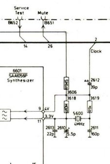

deze CPU lijkt niks meer te doen .... alle IO signalen zijn of laag of hoog, maar in ieder geval staan stil.
Reset wordt keurig weer hoog.
De klok op pin2 voldoet niet aan TTL levels ... zou dat moeten?
http://nice.kaze.com/MK3870.pdf
Er wordt ingekoppeld via 39 pf ... dus dat zal geen TTL zijn.
Op pin 1 van CPU ( external clock input ) zie ik een 1v pp zaagtand,
daar had ik dan eigenlijk wat meer body verwacht.
Dat hangt van het circuit af.

Je zou in ieder geval een goede klok moeten hebben,,Xtal of extern?En @fatbeard, die link doet het niet(bij mij)
Nou ... dat is niet het geval!
Volgende stap is dus 4Mhz vanaf externe bron aanleggen op de EXT input.
Ben erg benieuwd!
Wordt vervolgd

Hoe meet je dat?
Om een blok van 4MHz te kunnen beoordelen moet je toch wel minstens 50 tot 100 MHz bandbreedte scoop hebben.

Bedenk wel dat een 'gewone' scoopprobe een aanzienlijke capacitieve belasting vormt.
Zo meet ik hier op mijn R&S HZ350 10x probes 13.5 pF, dat gaat een 1:3.9 spanningsdeler vormen met 39pF.
En dan is 1Vpp ineens helemaal niet zo slecht...
Weet niet alleen wàt je meet, maar ook hóe
Ik moet bekennen dat ik niet aan de capaciteit van de probe heb gedacht!
Wat ik wel zag is dat het DC level van die betreffende pin 1 en ook pin 2
ergens rond de 4 volt zit. Gemeten met scope 1:10 en verder voldoende
bandbreedte.
De levels worden nooit gehaald dus.
