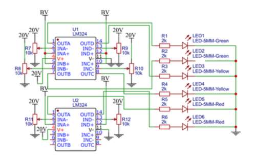

Deze schakeling kan anders. Waar wil je die 20 volt vandaan halen in een auto? Stroom verbruik is ook hoog. Elke led 10 mA. Plus nog wat voor de schakeling. Je zit zo aan de 100mA. Als je zuinig moet zijn met energie, en dat moet je in de auto is dit niet de handigste manier. Ik zie ook geen enkele vorm van ontkoppeling.
Je maakt de referenties met potmetertjes. Die zijn niet stabiel genoeg. Zeker niet in een automotive omgeving met een temperatuur bereik van wel -30 tot +70 graden. En echt zo heet wordt het na een dag in de volle zon. En die twintig volt moet zeer stabiel zijn en nul ruis bevatten.

Het lijkt me veel handiger om een vaste referentie te gebruiken (2.5V of zo), en de accuspanning te delen met de potmeters, als je het zo met een handvol opamps wilt doen. Deze schakeling is inderdaad niet zuinig, maar als je hem alleen voeding geeft via een drukknop (momentcontact) is dat niet zo erg, het nadeel is dan dat het aflezen altijd een extra handeling vereist; het indrukken van het knopje.
Er zijn zeker betere schakelingen te vinden; zelfs een draaispoelmeter lijkt me beter dan dit.

Beste Fietser, het gaat om ideeën opdoen. En dit in 20 V kan ook naar 12V of het nu efficiënt is of niet (hoewel ik er al een drukknop in had). Het is onmogelijk voor mij om iets te maken wat direct super is mits ik al niet alles ga kopiëren van internet en nergens over na ga denken. Dan kan ik net zo goed alles kant en klaar kopen.
Beste Sparky, zover ben ik nog niet. Maar voor het moment contact kan het voor nu werken en is het een leuk doel.

Het gaat hier helemaal niet over efficiëntie of wat dan ook. Ik geef alleen maar wat tips over zaken die een elektronicus meestal in zijn opleiding(en) en of ervaringen leert.
Het is een weg die dus al veel vaker bewandeld is en waar veel mensen op hun bek gegaan zijn. En het heeft geen nut om die hele weg met alle fouten ook te gaan behandelen. Dat kan zelfs bijzonder demotiverend gaan werken.
Stel je bouwt die schakeling. Besteed een hoop tijd en geld en bij het testen blijken die voedingspanningen inderdaad een probleem. Dan ga je hem nog een keer bouwen waarna je weer een ander probleem hebt. En zo ga je dan door waarna je na de 20ste poging eindelijk een werkend iets hebt. Ik zou dan waarschijnlijk allang afgehaakt hebben.

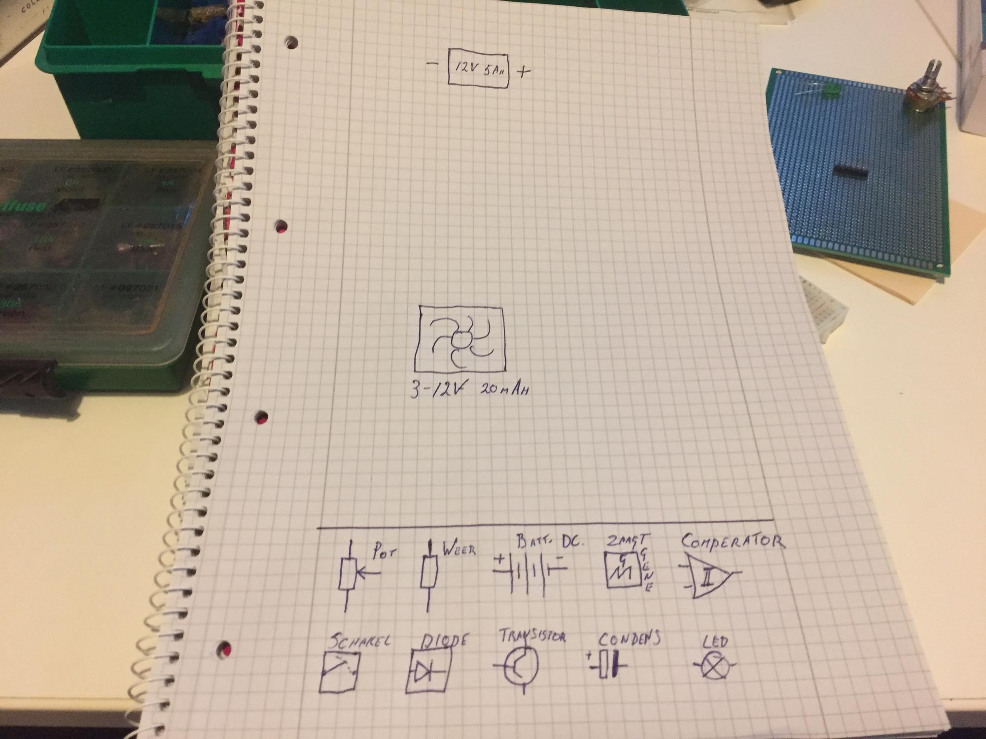

Dit is hoe ik begin in chaos en kan dan dingen uitzoeken, of iets goed is of handig is niet van belang op dit moment; zolang ik er maar van leer. Dus vanuit deze klad komt straks een schema en alle berekeningen + uitleg waarom en het hoe of wat. Als ik het dan hier kan uitleggen en het blijkt te kloppen kan ik het maken. Heb ik het mis of mijn uitleg of redenatie klopt niet, dan leer ik weer van het advies of de verbeteringen. Dus dit is de snel opgezochte basis wat nu uit een zooi schema’s is gekomen en snel zoeken op internet.
Dus mijn vage klad met gekrabbel wat ik wil uitzoeken en waaruit een werkend iets moet komen op den duur.
Begin van mijn klad schema (moet immers ergens beginnen):
