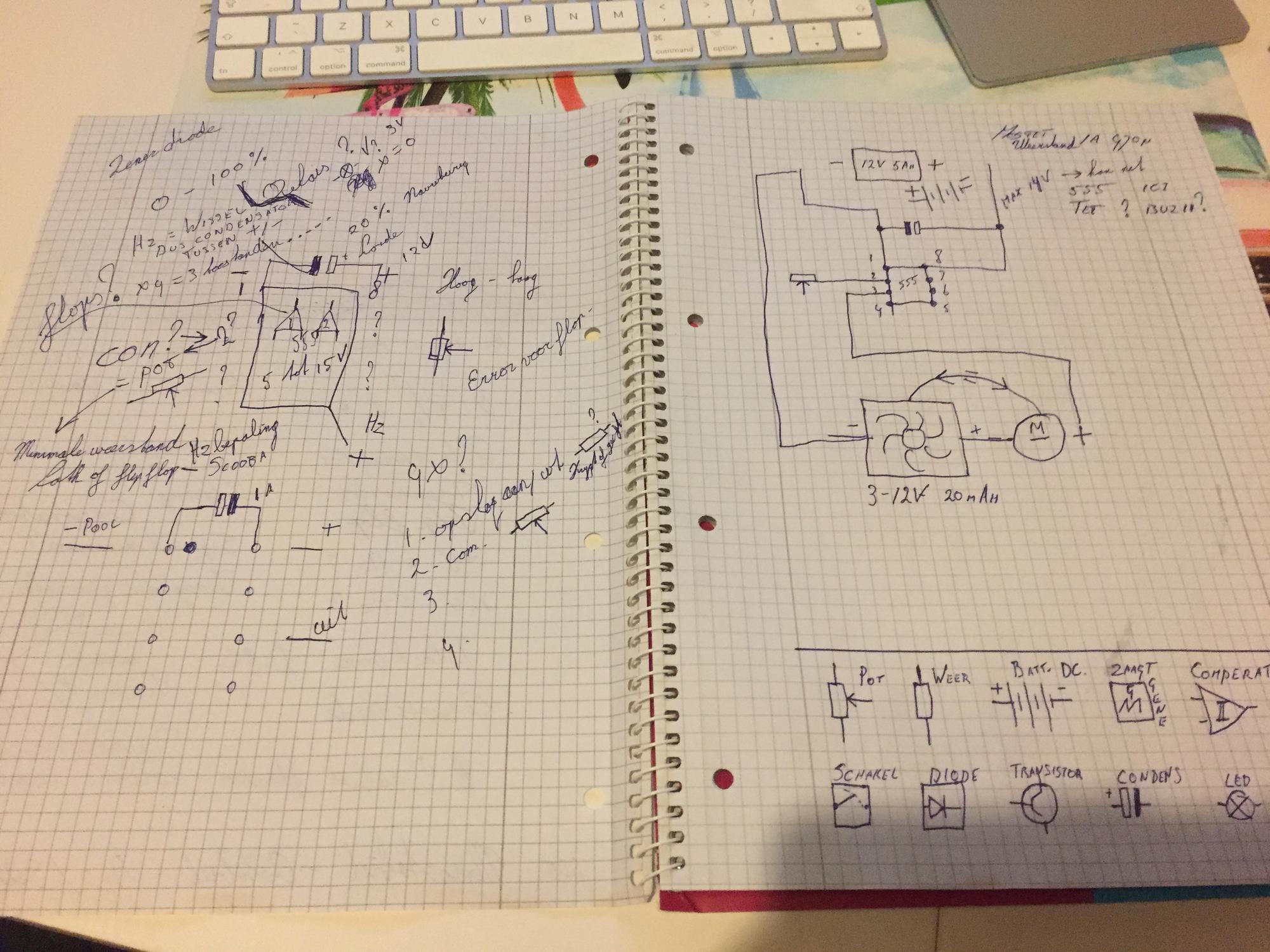

Deze schakeling kan anders. Waar wil je die 20 volt vandaan halen in een auto? Stroom verbruik is ook hoog. Elke led 10 mA. Plus nog wat voor de schakeling. Je zit zo aan de 100mA. Als je zuinig moet zijn met energie, en dat moet je in de auto is dit niet de handigste manier. Ik zie ook geen enkele vorm van ontkoppeling.
Je maakt de referenties met potmetertjes. Die zijn niet stabiel genoeg. Zeker niet in een automotive omgeving met een temperatuur bereik van wel -30 tot +70 graden. En echt zo heet wordt het na een dag in de volle zon. En die twintig volt moet zeer stabiel zijn en nul ruis bevatten.
[Bericht gewijzigd door Ex-fietser op zaterdag 25 september 2021 01:52:14 (24%)
Het lijkt me veel handiger om een vaste referentie te gebruiken (2.5V of zo), en de accuspanning te delen met de potmeters, als je het zo met een handvol opamps wilt doen. Deze schakeling is inderdaad niet zuinig, maar als je hem alleen voeding geeft via een drukknop (momentcontact) is dat niet zo erg, het nadeel is dan dat het aflezen altijd een extra handeling vereist; het indrukken van het knopje.
Er zijn zeker betere schakelingen te vinden; zelfs een draaispoelmeter lijkt me beter dan dit.
Beste Fietser, het gaat om ideeën opdoen. En dit in 20 V kan ook naar 12V of het nu efficiënt is of niet (hoewel ik er al een drukknop in had). Het is onmogelijk voor mij om iets te maken wat direct super is mits ik al niet alles ga kopiëren van internet en nergens over na ga denken. Dan kan ik net zo goed alles kant en klaar kopen.
Beste Sparky, zover ben ik nog niet. Maar voor het moment contact kan het voor nu werken en is het een leuk doel.
Het gaat hier helemaal niet over efficiëntie of wat dan ook. Ik geef alleen maar wat tips over zaken die een elektronicus meestal in zijn opleiding(en) en of ervaringen leert.
Het is een weg die dus al veel vaker bewandeld is en waar veel mensen op hun bek gegaan zijn. En het heeft geen nut om die hele weg met alle fouten ook te gaan behandelen. Dat kan zelfs bijzonder demotiverend gaan werken.
Stel je bouwt die schakeling. Besteed een hoop tijd en geld en bij het testen blijken die voedingspanningen inderdaad een probleem. Dan ga je hem nog een keer bouwen waarna je weer een ander probleem hebt. En zo ga je dan door waarna je na de 20ste poging eindelijk een werkend iets hebt. Ik zou dan waarschijnlijk allang afgehaakt hebben.
Er is echt helemaal niets mis mee om ideeën van anderen over te nemen. Probeer wel het waarom te begrijpen. Dan koop je nog steeds geen kant en klaar product. En je weet straks van alles het hoe en waarom iets functioneert.
De ideeën van Einstein zijn ook niet zomaar uit de lucht komen vallen. Einstein bouwde voort op ideeën van andere grote geleerden. Denk dan aan bijvoorbeeld Newton, Bohr, Lorentz, Plank, Archimedes enz. Hij heeft eigenlijk zijn gedachten spinsels toegevoegd aan de grote kennis bibliotheek die wij als mensheid proberen op te bouwen.
Er is werkelijk niets mis mee om zelf ook te profiteren van de grote menselijke kennis bibliotheek. Je kunt de tips dus gewoon aannemen als kennisgeving en gebruiken. En als je precies wilt weten waarom iets op een bepaalde manier wordt gedaan is een vraag hier op het forum voldoende.

Dit is hoe ik begin in chaos en kan dan dingen uitzoeken, of iets goed is of handig is niet van belang op dit moment; zolang ik er maar van leer. Dus vanuit deze klad komt straks een schema en alle berekeningen + uitleg waarom en het hoe of wat. Als ik het dan hier kan uitleggen en het blijkt te kloppen kan ik het maken. Heb ik het mis of mijn uitleg of redenatie klopt niet, dan leer ik weer van het advies of de verbeteringen. Dus dit is de snel opgezochte basis wat nu uit een zooi schema’s is gekomen en snel zoeken op internet.
Dus mijn vage klad met gekrabbel wat ik wil uitzoeken en waaruit een werkend iets moet komen op den duur.
Begin van mijn klad schema (moet immers ergens beginnen):
[Bericht gewijzigd door Geen-Geld op zondag 26 september 2021 20:23:09 (26%)

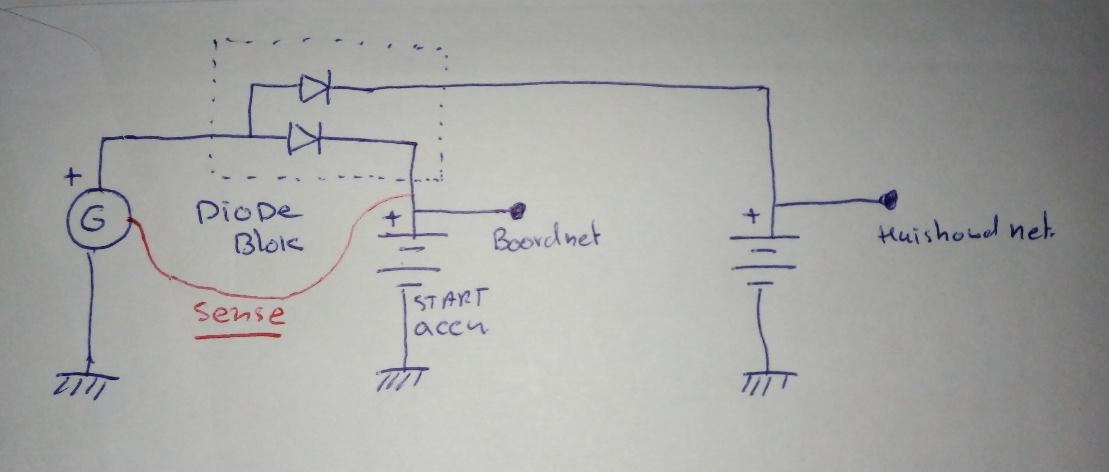

Ik heb een schemaatje getekend van een van de eenvoudigste laadsystemen voor het laden van twee accu's. Het is alleen geschikt voor conventionele lood accu's en conventionele laadregelaars. Gewoon wat in de meeste oudere type auto's zit. het werkt volslagen passief. Er is geen intelligentie nodig die spanningen gaat meten en dingen moet omschakelen of juist aan of uit schakelen. Er zijn dus geen mechanische schakelaars die kunnen inbranden enzo aanwezig. Door zijn eenvoud en enorme betrouwbaarheid vind ik dit persoonlijk de mooiste methode om en tweede accu te laden.
Het meest in het oog springende element is hier het diodeblok. Dat doet eigenlijk al het werk. De (vrijwel altijd in de dynamo ingebouwde) loodacculader geeft een spanning af die precies genoeg is om de loodaccu netjes op te laden. Met het diode blok wordt die spanning verdeelt over de twee accu's. Omdat diodes maar een kant op kunnen geleiden kunnen de accu's dus nooit elkaar gaan op of ontladen. Het systeem werkt gewoon altijd. Kans of falen is bijzonder klein. Je diodeblok kan stuk gaan ja maar die zijn werkelijk enorm betrouwbaar. Ik gebruik een diodeblok dat nu 45 jaar oud is.
Een diode blok heeft wel een nadeel. Een diode heeft een spanningsval van 0,6 volt. Dat betekent dat je accu met 0,6 volt minder wordt geladen en dus nooit helemaal vol wordt. Maar ook daar zijn oplossingen voor. In plaats van gewone dioden zou je bijvoorbeeld shotkey dioden kunnen gebruiken. Die hebben een veel lagere spanningsval. Dat kan minder dan 0,2 volt zijn. Ook bestaan er diodeblokken met een spanningsval van 0,01 volt ofzo. Daar zitten dan geen diodes meer in maar mosfets.
Maar Fet diodeblokken zij duur. Gewone diodeblokken kun je zelf maken en hoeven dus helemaal niet duur te zijn.
Er is nog een oplossing. En dat is werken met een sense-draad. (Het rode lijntje in de tekening.) De ingebouwde lader in de dynamo meet normaal gesproken de uitgangsspanning van de dynamo. En regelt die dan af in oudere systemen op 13,8 volt.
Die meting kun je in de dynamo loshalen en naar buiten brengen in de vorm van een extra aansluit schroef op de dynamo. Als je die aansluitschroef dan met een draadje doorverbind met de pluspool van de accu, dan gaat de in de dynamo ingebouwde lader de spanning afregelen op de accupool. Die door het diodeblok toegevoegde verliezen worden dan gecompenseerd. De accu's worden dan dus wel netjes helemaal vol geladen.
Veel campers zijn om deze reden uitgerust met een dynamo waar een sense aansluiting opzit. Het is ook mogelijk om de dynamo uitgangsspanning gewoon van te voren te compenseren. In plaats van 13,8 volt ga je dan laden met 14,2 volt. Er is dan geen sensedraad nodig. Maar dynamo heeft dan wel een speciale aanpassing.
Ik heb het het hier steeds over een laadspanning van 13,8 volt. Dat is de waarde die in oudere auto's (met een ouder type accu) gebruikelijk was. Tegenwoordig wordt in accu's calcium toegevoegd waardoor de gasspanning van de accu's hoger wordt en de accu's met een hogere spanning geladen kunnen worden. De laadspanningen kunnen nu van 13.8 naar 14,2 of soms zelfs naar 14,4 volt omhoog gebracht worden.
Ook met deze hogere laadspanningen werken de scheidingsdiodes, sensedraden en compensatie dioden gewoon.
Andere type accu's dan loodaccu's (lithium bijvoorbeeld) kun je niet op deze manier laden. Ook daar zijn oplossingen voor maar maken de schakeling ingewikkelder in duurder.
Er bestaan ook zogenaamde scheidingsrelais. Sommige zijn uitgerust met een zekere intelligentie. Die schakelen de tweede accu parallel aan de startaccu als de startaccu helemaal geladen is. Ze meten dus de accuspanning en nemen dan een beslissing. Eigenlijk niet nodig omdat de dydnamo normaal gesproken meer dan zat stroom kan leveren om beide accu's tegelijk te laden.
Er zijn ook domme scheidingsrelais. Die schakelen op het contactslot. Er wordt dan vanuit gegaan dat als het contactslot aan staat de motor loopt en de dynamo dus laad.
Relais hebben wel als voordeel dat er geen spanningsval optreed.
Bij hele moderne auto's (auto's met startstop systemen en rem energie in de accu opslaan systemen) gaat dit helaas niet werken omdat de lader in de dynamo wordt bestuurd door de boord elektronica. Bij deze auto's zal iets (softwarematigs) gedaan moeten worden in de boordcomputers om een tweede accu te kunnen laden.
Heerlijke duidelijke uitleg en weet nu al dat dit het gaat worden, prima voor deep cycle en mijn auto is "oud" genoeg om dan de dynamo te gebruiken. Prima met shotkey dioden en dat beetje verval is wel te doen dan omdat ik niet veel verbruik en regelmatig wel aan het rijden ben. Lekker betrouwbaar en geen super ingewikkeld gedoe of direct knoeien met zonnepanelen en etc. Daarnaast is het mooiste dat ik het zelf kan maken en hier dan terecht kan.
Bedankt voor de tip! Weer een probleem van de checklist af voor mij. _/-\o_

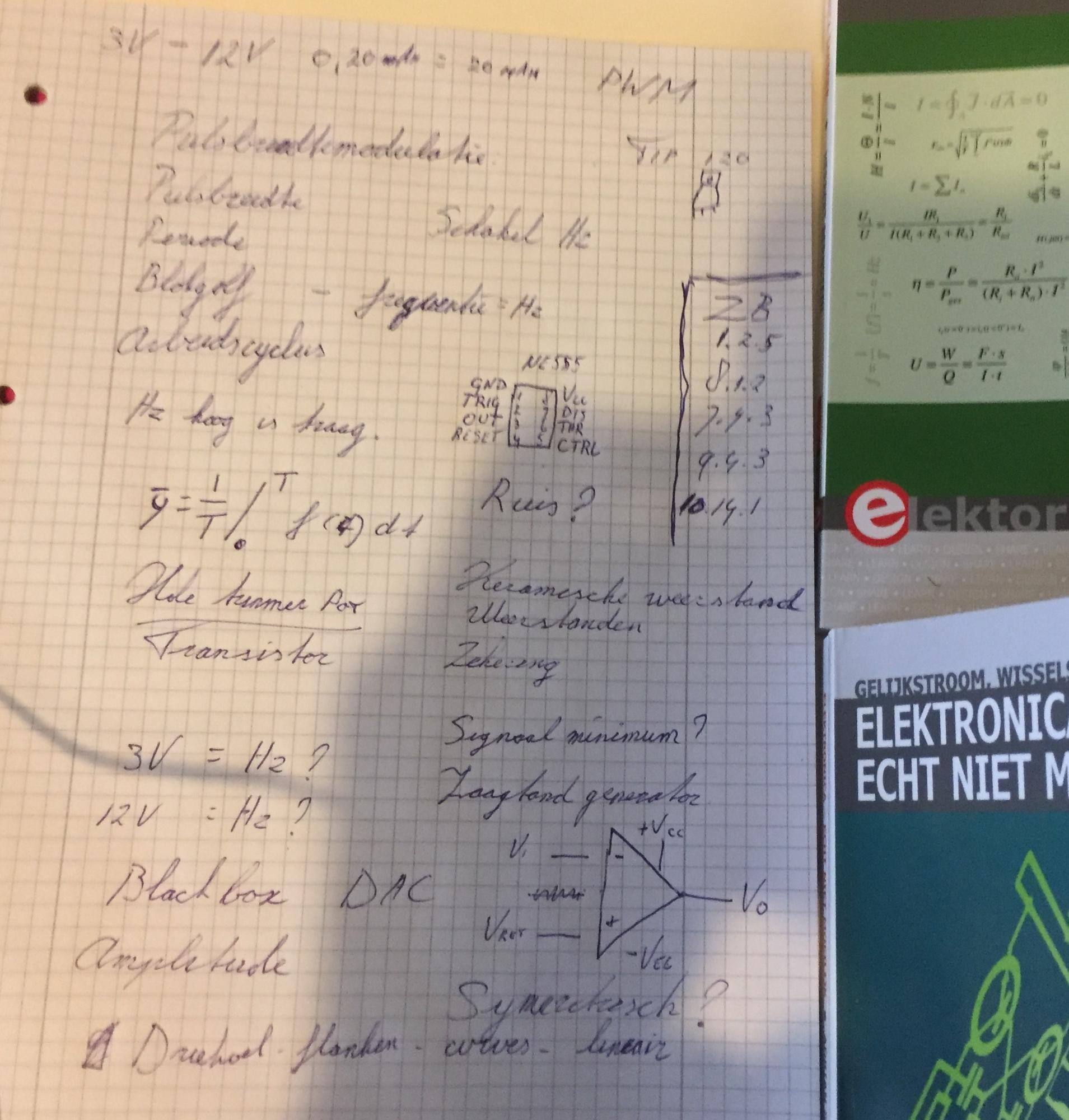

Ondertussen begin ik de 555 beter te begrijpen maar nog niet waarom er een error op zit, wel gebruik ik nu het schema van dit forum inmiddels om uit te zoeken hoe dingen aangesloten zitten. Ik ben vastgelopen in mijn eigen schrijfsels en tekeningen en moest her en der symbolen opzoeken. Het is dus een flinke klad geworden op papier en ga nu lekker gebruik maken van bestaande uitleg en info. Ook ga ik de onderdelen bestellen van het schema zodat ik iets heb wat werkt en weer dingen kan meten, werkt prettiger als je iets in handen hebt en is leuker om ook echt even een werkend iets te hebben.
Verder was mijn schema goed mis vanaf het begin af aan (domweg op basis info geprobeerd te denken wat het moet doen), wel geprobeerd om 555 te begrijpen maar er ontgaan mij dingen. Vandaar nu ook wat meer video's kijken en de boeken gebruiken. Ik ga hem twee keer maken zodat ik de tweede kan gebruiken om daarin de extra's te verwerken die hier op het forum door een beheerder zijn geopperd.
Ik ben niet meer verder gekomen dan dit en moet dus nu de hulplijnen gebruiken:

Lekker eindeloos zoeken op het forum en Google voor het verschil tussen Latch en Flip-Flop (nee er is discussie genoeg over geweest), maar het is wel leuk en je leert onbewust steeds meer. En wat is One-Note heerlijke, dat heb ik echt tig jaren gemist.
Ondertussen mijn eigen Ic aan het uitwerken. https://www.youtube.com/watch?v=FHCYHldJi_g Voordeel is wel dat met steeds een beetje meer kennis het makkelijker zoeken is naar info op het forum. Blijft wel heel ingewikkeld nog, maar snap nu wel wat beter hoe ik aan mijn x4 keer drie toestanden kom (ergens op een vage klad gemaakt).
