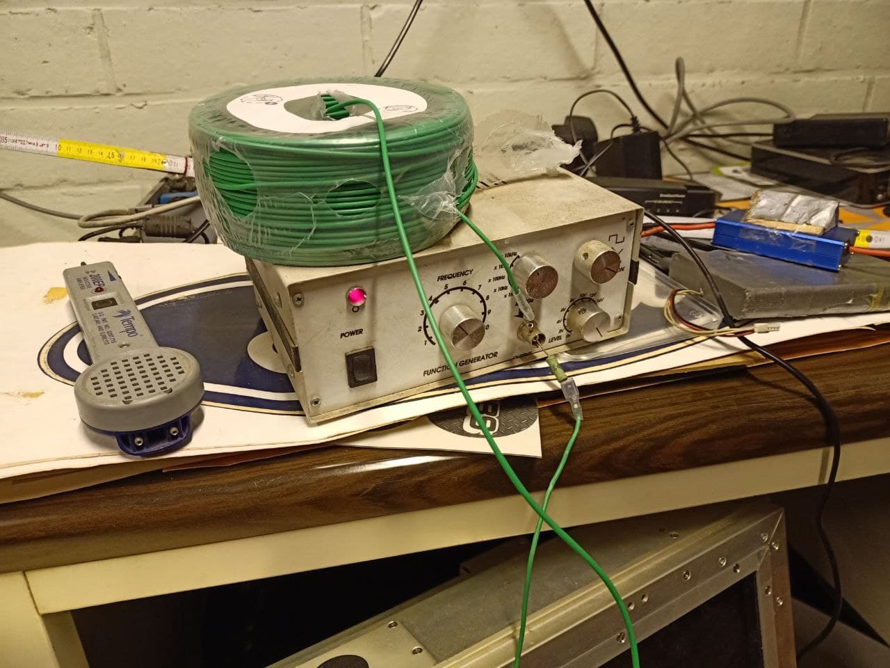

vandaag wat topics op andere fora gevonden waar radio amateurs klagen van de storing van die robotmaaiers. dus een radio amateur dat ik ken eens wat gevraagd en die heeft al gevonden dat er een zuivere sinus van 40kHz hoort op te zitten.
dus ikzelf met een generator een 40kHz opgewekt op die lus, maar gehaald, reageert er niet op.

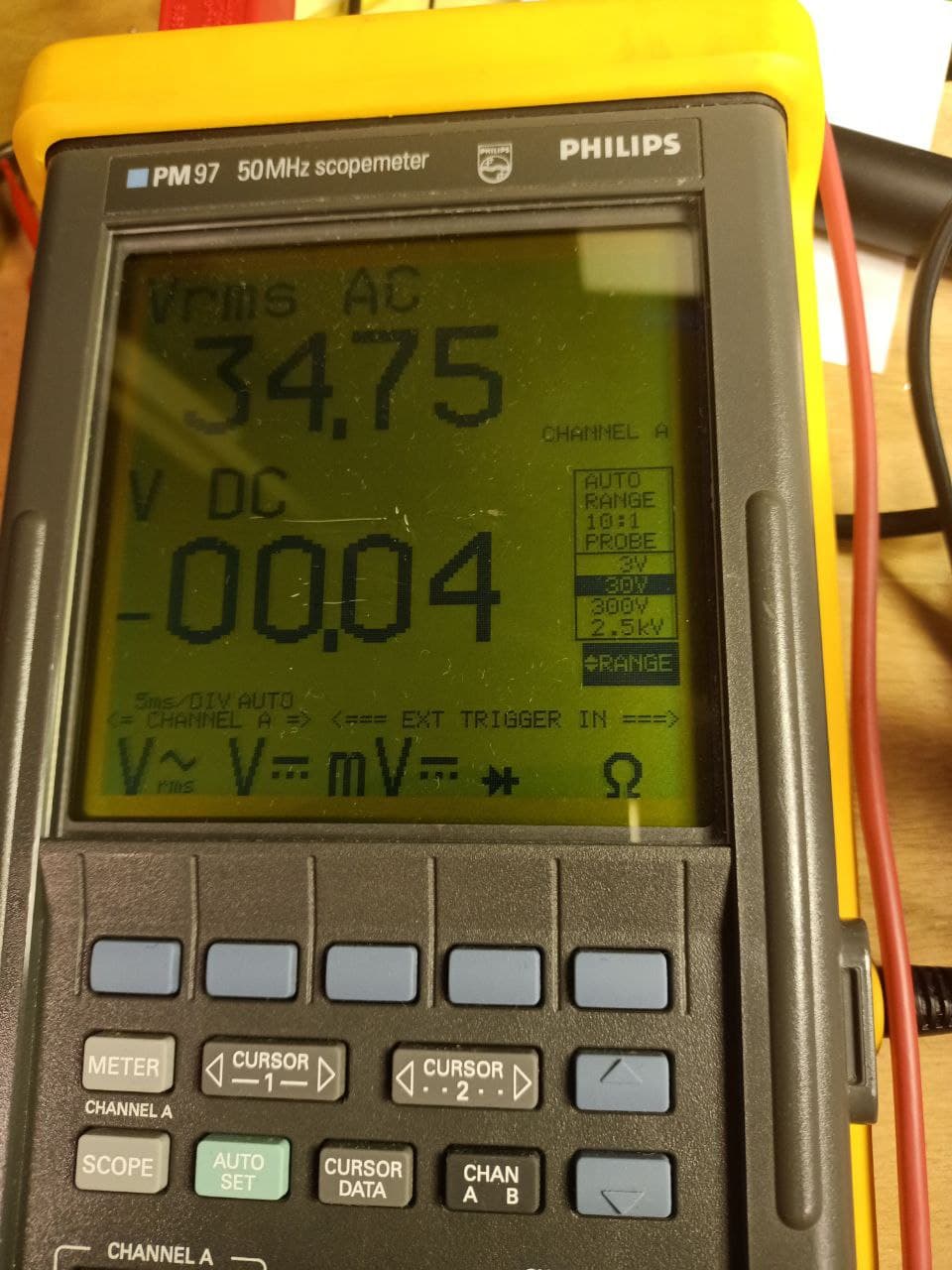

update: wat metingen gedaan
ik heb dus enkel 50hz op de uitgang en rond de 34V???
