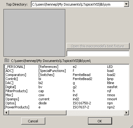

Op 27 oktober 2021 23:19:59 schreef ohm pi:
ik kreeg niet zo gauw de bijzondere componenten in mijn versie van LTspice.
Niet zo ingewikkeld.
Download de zip van github
Uitpakken en de directory _PERSONAL verplaatsen naar [Mijn documenten]/LTSpiceXVII/lib/sym
Alles wat ik heb toegevoegd staat dan in de map [_PERSONAL] links bovenin de componentenlijst van LTSpice
Bijgevoegd mijn simulatie
EDIT: Ik zie dat je ook andere diodes hebt gebruikt.
Zie: http://ltwiki.org/index.php?title=Standard.dio
ltwiki heeft ook een uitgebreide lijst met transistoren:
http://ltwiki.org/index.php?title=Standard.bjtJe kunt de bestanden van LTSpice probleemloos vervangen door de lijsten van ltwiki Of had ik ze toegevoegd??? Ik heb een geheugenuitbreiding nodig.
@hennep,
Dank je wel voor je zip-file.
De zip-file moest ik uitpakken naar .\Local Settings\Application Data\LTspice\lib\sym, anders kon LTspice jouw extra mapje niet vinden. LTspice draait bij mij onder Wine. Daar zal het vast wel iets mee te maken hebben.
Nu werkt de triac DB3
De 1N007 heb ik op ltwiki gevonden. Nu doet jou HalogeenVoeding.asc het bij mij.
In onbelaste toestand slaat hij bij mij niet af.
