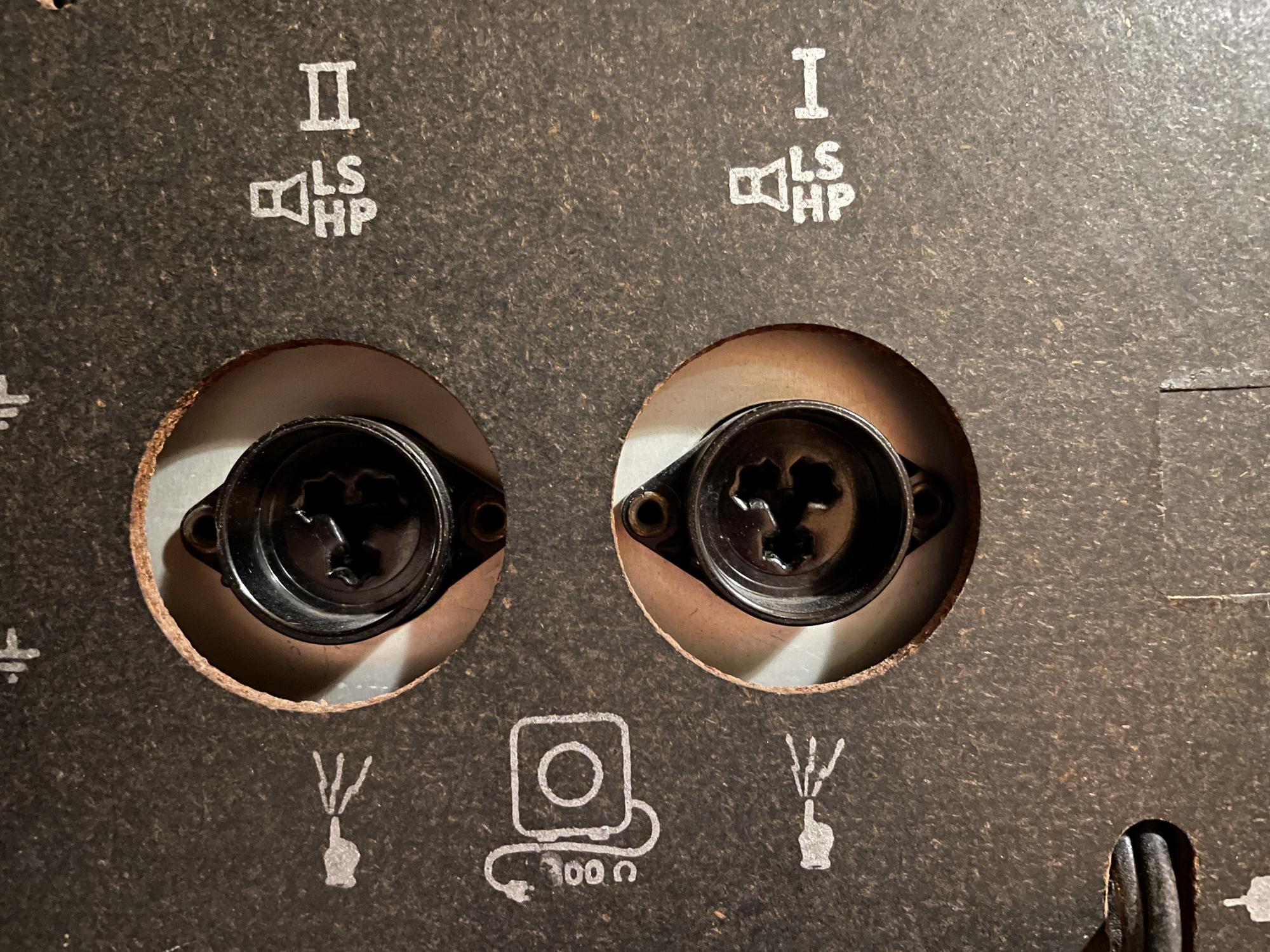

Zoals beloofd ook nog foto's van de achterwand met een close-up van de luidspreker aansluitingen
Het eerste getal is niet te lezen, maar aan de rondingen te zien, lijkt mij dit inderdaad 800 ohm.

Hi Wcool18,
Ik heb net even hier gekeken in de connector laatjes, hier liggen ze niet.
Morgen ga ik even naar de opslag en ik denk dat ze in de doos met buizen liggen.
Ik laat het hier weten wat ik nog heb, zelf heb ik geen Philips spul meer waar dat in gebruikt wordt.
Ik heb ze hier ook liggen origineel Philips en nieuwe chassisdelen, de rechter met opstaande rand zat oa. in de 800Ω OTL bakken. Dat zit wat steviger en is veiliger dan het linker model. Mooi als Blackdog wat voor je heeft liggen
Deze zijn niet te koop

Hi Wcool18,
Ik ben even in de opslag geweest en kon mijn metalen versie van de Philips pluggen niet vinden...
Door de drukte aan deze zijde heb ik nu geen tijd om verder te zoeken, dus misschien als je omhoog zit, misschien kan een andere CO gebruiker je ermee helpen.
@RAAF12: Bedankt voor je aanbod, maar heb liever de metalen pluggen. Deze heb ik na wat speurwerk gelukkig nog elders kunnen vinden
