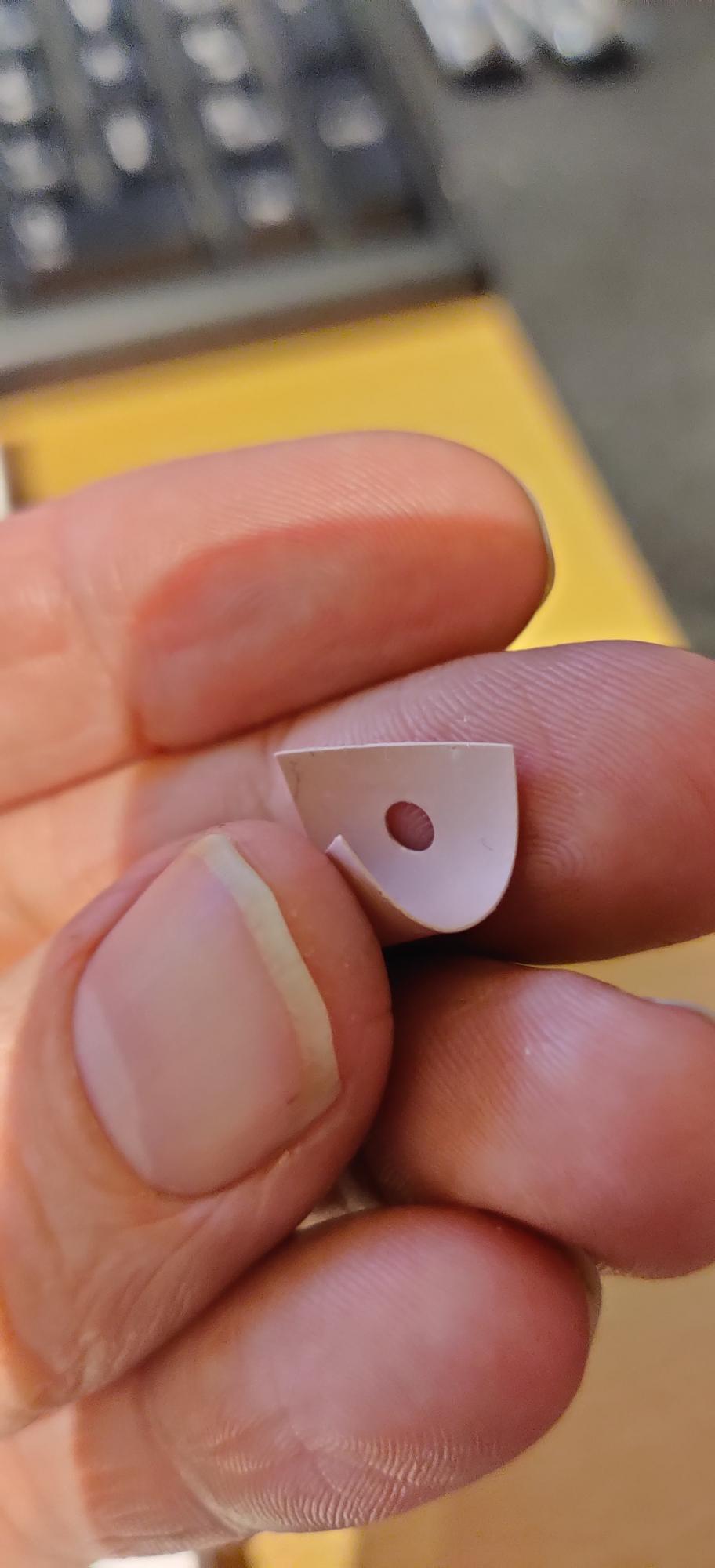

Ik heb ze ook eens gehad: Die waren keihard. Dus niet flexibel om oneffenheden op te kunnen heffen. Als dan ook nog het oppervlak(*) niet perfect vlak is, dan zou ik pasta overwegen. Maar ik denk niet dat ze zo nog gemaakt worden deze eeuw.
(*) van 1 van de drie betrokken elementen!

@Ricotjuh
OK, dus geen Sil-Pad in uw geval maar vergelijkbaar.
Op de site van kerafol vindt u ook veel info specifiek voor de uwe.
@Rew
Zeker dat het geen keramische waren?
Die bestaan ook.
Daarbij is het inderdaad wel aan te raden koelpasta te gebruiken en het aandraaimoment van de schroef/bout in de gaten te houden, ze kunnen breken.

Op 7 januari 2022 17:44:32 schreef opruiming:
@Rew
Ik denk het wel.
Op 8 januari 2022 12:10:02 schreef rew:
[...]Ik denk het wel.
Toch grappig dat ceramic en keramisch. Talenwonders, stuk voor stuk <GRIN>
