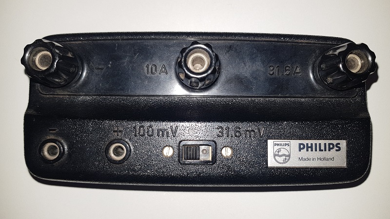

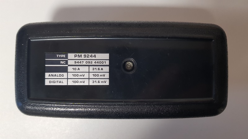

Ooit in 2018 op de Lichtmis radiomarkt gekocht, een Philips PM9244 shunt. Deze bevat een soortgelijke shunt als er in op de achterkant van een PM2504 analoge bench multimeter zit.
Kan iemand mij vertellen waarom om de achterkant staat dat je voor het 31,6A bereik voor Analog 100mV zou moeten kiezen en voor Digital 31.6mV ?
(manual te vinden op: https://buizenradioclub.nl/forum/zelfbouw/22860-philips-schunt-pm-9244…)
Het 31,6A bereik moet 31,6mV uit zijn in de stand 31,6mV.
In de stand 100mV geeft de uitgang bij 31,6A 100mV uit.
Onafhankelijk van Analog of Digital.

Maar dat zou toch voor Analog ook moeten gelden ?
Dus Analog = de 100mV stand end Digital = 31.6mV stand kennelijk.
[Bericht gewijzigd door flash2b op 25 januari 2022 17:14:38 (41%)
Er zijn ook AC stromen tot 1kHz mee te meten. Vermoedelijk is de schakelaar op de stand digitaal een correctie van sinus naar puls bedrijf. Overigens staat er een meetset waar deze ook inzit op Ebay.
https://www.ebay.nl/itm/Philips-Multimeter-Erweiterung-PM9244-PM9245-P…
Er zitten volgens mij twee shunts in die beide 31,6mV volle schaal uitgeven.
De schakelaar schakelt voor elke shunt een verzwakking in zodat 31,6mV 100mV wordt.

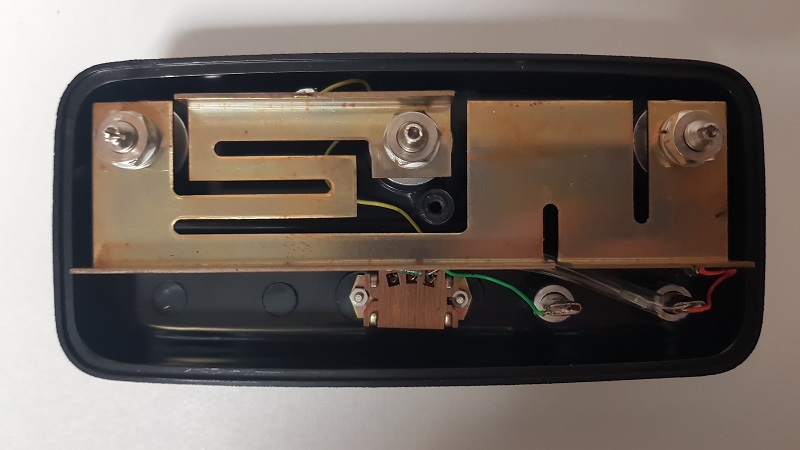

Mijn PM9244 shunt ziet er van binnen zo uit:
lijkt me dat dat iets anders is dan die van Flash
Bijna hetzelfde alleen andere schakelaar en één weerstandje over die schakelaar, bij mij zitten er 2 parallel.
@Hewlett, kan je jou foto 180° draaien ? Thanx !
Twee mooie toestellen. Het enige verschil dat ik zie, is dat bij die van Hewlett het afschermkapje boven de schakelaar ontbreekt.
Voor de rest zijn ze volgens mij identiek.
