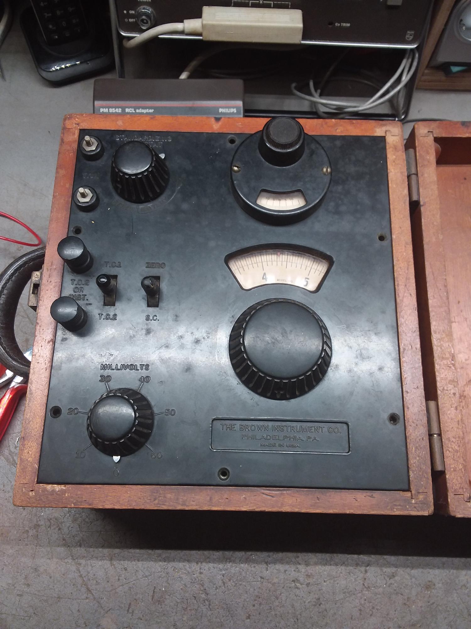

Enkele dagen geleden kocht ik van een partijtje aangeboden draaispoel universeelmeters vier exemplaren.
De verkoper toonde mij zijn schuurtje waar naast veel audio spul ook een houten kistje stond met daarin een meetinstrument waarvan niet wist waarvoor het moest dienen.
Ik trouwens ook niet. Ik kreeg hem mee naar huis maar hij wilde wel weten wat je met dat ding kon doen.
Dus...zie de foto's.
De tekst op het apparaat luidt: The brown instrument co
Philadephia. En ook nog standardizing rheostat maar die tekst kan ook betrekking hebben op knop die oeronder staat
In het apparaat was een knaap van een 1,5 volt batterij ( zeker 12 bij 5 cm) en ook een zogenaamde normaalbatterij ( spanning 1,016 volt.
Thermometer mbv thermocouple ? Die standardcell zal wel leeg zijn. Dat was de spanning referentie.
Op Ebay staat een zelfde apparaat.
Op het apparaat zit een korte omschrijving over de werking.

Is de spanning opgemeten of gelezen, staat er niet op en klopt voor een standaard cel. Ik ben in het bezit van een zeer oude meetbrug voor thermokoppels en daarin meet de standaard cel ook prima. Volgens de veroudering curve zelfs spot on.

Mooi, het is helder dat het een meetinstrument voor thermokoppels.
Aangezien het ding er van binnen erg goed uitzag waren ,,renovatiewerkzaamheden" onnodig en dus heb ik volstaan met het meten van de normaalcel.
Weliswaar staat er op deze cel dat het niet de bedoeling is de spanning te meten met een voltmeter waarbij ik ervan uitga dat zij bedoelen niet meten met een meter met lage inwendige weerstand.
Mijn Philips 2535 leek mij geschikt om een zeer snelle meting te verrichten en deze gaf 1.01637 volt aan.
Vervolgen een 1,5 V spanning aangebracht.
e galvanometer eerst mechanisch en daarna elektrisch op nul gebracht.
Een thermokoppel aangesloten op de bussen TC1+ en TC1-
e soldeerbout bij de punt van het ,,"thermokoppel"en de galvanometer wijkt keurig uit.
Hoe ik een en ander moet verwerken tot een meting is mij niet duidelijk maar
het antieke instrument in orde en kan in de antiekkast.

Om de gemeten waarde om te zetten naar de temperatuur van het thermocouple heeft u een conversietabel nodig.
Deze werden bijgeleverd bij verkoop van het toestel.
Voor een uitleg van de werking kan u volgende handleiding bekijken:
https://archive.org/details/portablepotentiometermanual/page/n1/mode/2…
Dit is een handleiding van een toestel van een ander merk maar het is hetzelfde systeem van meten.
De conversietabel heb ik niet maar in deze handleiding wordt wel verwezen naar enkele British Standards.
Ik heb deze nog niet gevonden (ook nog niet grondig gezocht eigenlijk)
Uit die handleiding:
To measure temperature with a thermocouple it is necessary to measure the millivolts produced by the thermocouple and to convert this to a temperature by using a table of Thermo-Electric Characteristics. A book is supplied with each potentiometer and in it are the temperature- millivolt characteristics for four types of thermocouples. Platinum 13 % Rhodium V Platinum, Ni/Cr V Ni AI, Iron V Constantan and Copper V Constantan. The constants shown in the book are also given in British Standards BS.1826, BS.1827, BS.1828 and BS.1829
