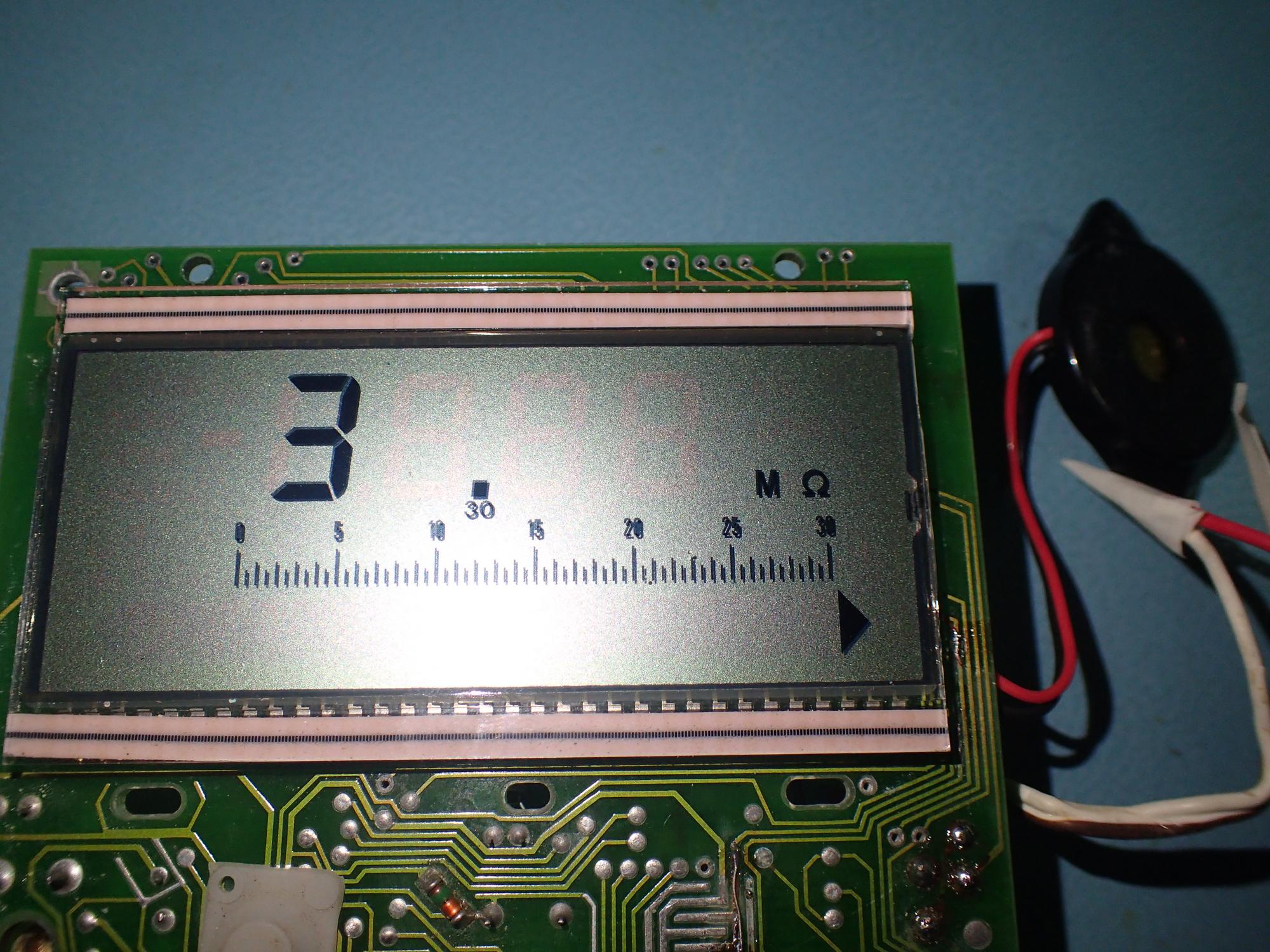

Bij inschakelen verschijnt het volledig display:
Om dan het volgende te tonen in de stand "V":
Bij veranderen naar stand "ohm", "diodetest", "10A", verschijnt rechts boven telkens "V":
Stand Ohm:
Stand Diodetest:
Stand 10A:
Wanneer in de stand "volt" een DC-spanning van 10 volt aangelegd wordt, dan verschijnt deze waarde op het display.
Wanneer in de stand "ohm" de ingang kortgesloten wordt, dan geeft de meter "0" aan.
Iemand die een idee heeft wat de oorzaak kan zijn?

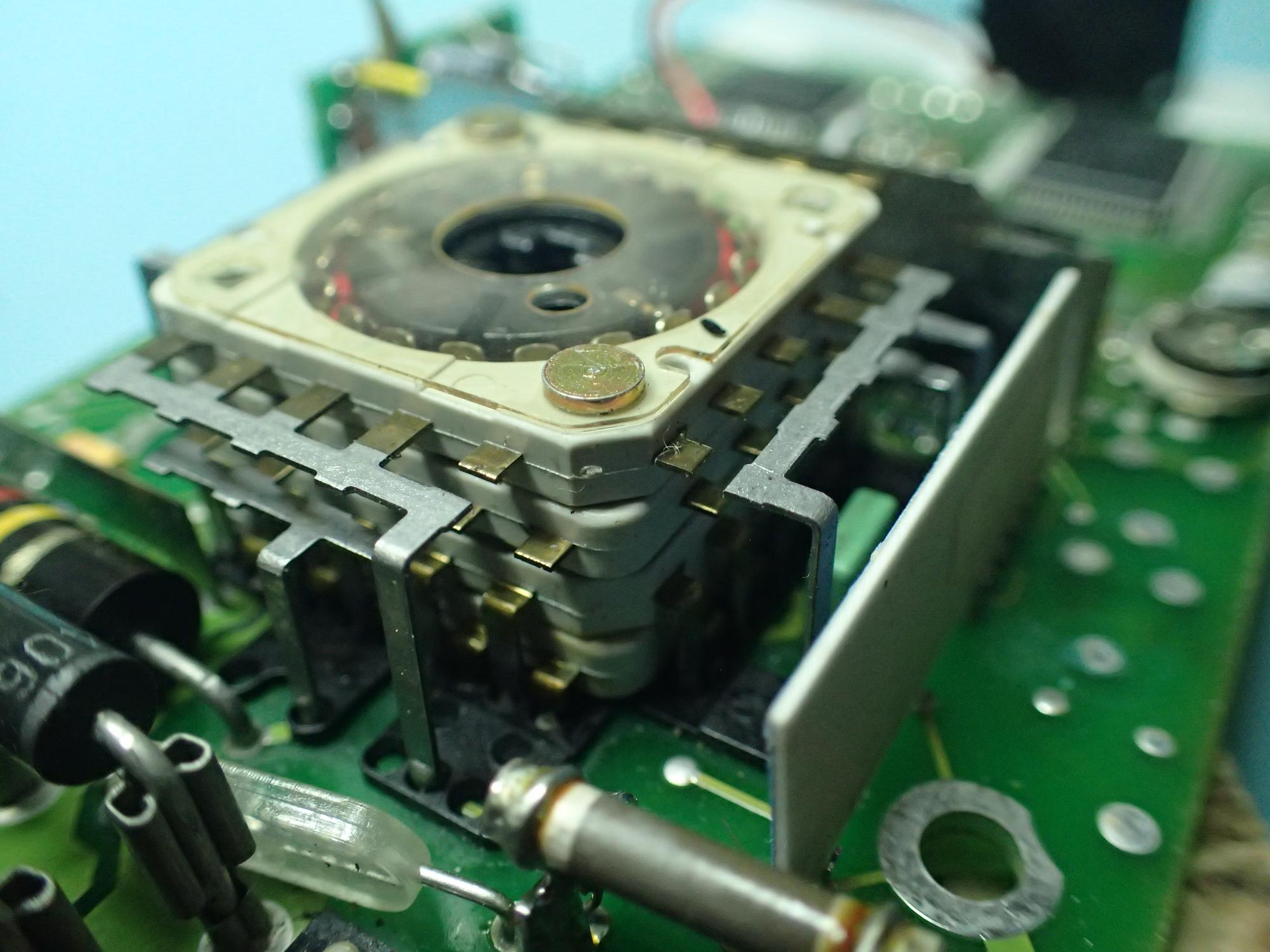

Kan die selectieschakelaar open? Mogelijks dat daar ook vochtschade zit.

Ik zou eerst naar de draaischakelaar en traces daaronder kijken. Kijk ook of er geen slijpsel tussen de onderbrekingen in die traces zitten.
Daarnaast kan batterijschade of vochtschade overal zitten. (bv onder ICs)
Kijk bv naar de draadjes naar de batterij clip, bij een DMM van mij waren die intern zo gecorrodeerd dat zelfs bij een nieuwe batterij de low battery melding kwam.

Dit is de draaischakelaar met de knop verwijderd, aan de andere kant zie ik rond de schakelaar geen vochtsporen (wat natuurlijk niet betekent dat er niets onder de schakelaar zit):
Dit IC heeft ook last gehad van vochtschade, ik heb reeds met een fiberpen het vuil wat verwijderd:
Zou dit de eerste verdachte zijn om los te maken?

Hier nog enkele foto's van de schakelaar:
De schakelaar schuift niet over sporen op de print, waarmee ik niet bedoel dat er geen vochtschade onder kan zitten.

De display werkt weer zoals het moet.
Er waren een paar onderbrekingen in de printbanen:
Na deze verholpen te hebben, komen de juiste aanduidingen op de LCD:
De schade op het aluminium ziet er op de foto erger uit dan in het echt.
