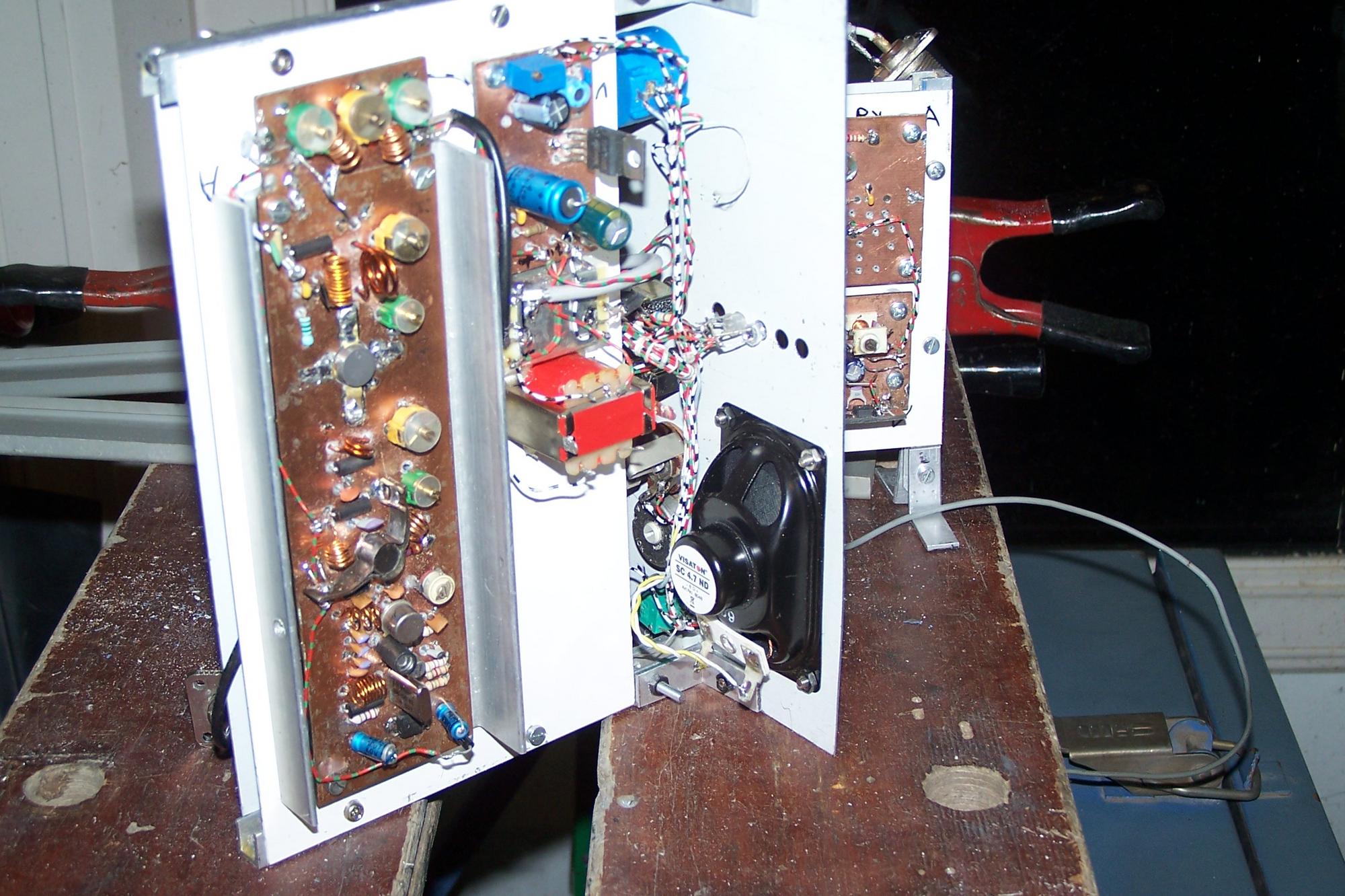

ik heb een jaar of 12 geleden vossenjacht ontvangers gebouwd, en wil deze een beetje updaten.
Deze zijn voor in de 2 meter band (144-146Mhz)
Dit met de welbekende ne/sa602/612. als mixer.
Nu heb ik van een print de onderdelen van de vrijloop oscilator (133,3 - 135,3) afgehaald en op pin 5 van de 612 het signaal van de si5351 injecteren 133,3 Mhz (144-10.7)
