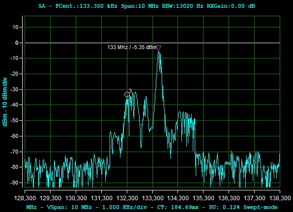

Nu de si5351 maar eens via de plutosdr (als spectrum analyzer) gemeten.
Het signaal wat uit de 5351 is bagger. als ik hem programmeer op 133.3Mhz dan is het signaal van veel te breed, geen spike van een paar khz maar paar Mhz breed.
Wat ik ook doe, het signaal is veel te breed en daardoor onbruikbaar.
Heb nu 11 van deze (onbruikbare) pcb's met de 5351 van verschillende leveranciers, 1 met een 27Mhz cristal ipv van de veel gebruikte 25mhz.
ook op 10.240Mhz is het signaal veel te breed. 38Mhz, te breed (even testje gedaan met een ts440) De 440 werkt dan ook niet meer.

Het komt op mij over als of je op spread spectrum staat
Ik zou de documentatie moeten in kijken, later meer !
Bij nader inzien op jou foto kan dit niet het geval zijn bandbreedte is veeeeel te groot

Lijkt toch of spread spectrum aan staat op de max van +/- 1,5%. Dat komt aardig overeen met het spectrumplaatje.
pe9sms....spread spectrum ? hoe moet ik dit programmeren in de si5351 ?

Op de foto kan ik niet zo veel zien maar dan weet ik waar ik naar kan zoeken,
in ieder geval zou je kunnen kijken naar pin 12 en 13 !
Deze pinnen verzorgen de SSEN / EOB je kunt center SS kizen daar lijkt het bij jou op 1,5 % bandbreedte t.o.v. de Fo.
Kijk hoe jou pin is geconfigureerd.

Kreeg nog wel nieuws van adafruit. Precies waar jij het over hebt, de spread spectrum, in de nieuwe Arduino Library (1.4.0) is dit standaard uitgeschakeld, schijnbaar in de oude niet.
dus ik deze downloaden, de voorbeeld sketch van adafruit inladen en wat denk je....
Nog steeds het zelfde.
Ik ga eens kijken in de software of ik iets over deze spread spectrum kan vinden en hoe aan/uit te zetten.
Laat de uitkomst nog wel weten
Er zijn twee manieren om spread spectrum in te schakelen, via een register (softwarematig dus) en een pin. Die twee opties hebben een "or" relatie. Om spread spectrum uit te schakelen is er dus een "and" relatie: zowel het register als de pin moet juist ingesteld worden. Als je standaard software voorbeelden gebruikt, en die werken niet zoals verwacht, dan wijst dat dus op de pin die niet op het juiste level staat.
e: gaat dus om de SSEN pin en die moet laag zijn om spread spectrum te disablen.

Jep ik zie het, je hebt gelijk, die pin is er niet op dat type package.
Dan is het toch een software ding, of een defect part.
De 10 pins a versie kan alleen maar software matig. de andere versie als een or, ofwel software of hardware.
Dit staat in de pdf file:
register 149 bit 7. 1 enable / 0 disable
En mocht je het hardwarematig doen dan moet reg. 149 op 0 worden gezet.

Nog even alle pcb's getest, had bij alle een raar iets. Als ik de "spread spectrum" aanzet dan had ik GEEN signaal op de ingestelde frequentie. Bij "false/uit", deze veel te breede output. Zag wel een paar spikes in de buurt van 800Mhz en nog een paar, meer geen op ingestelde freq.
Al met al...het blijkt dus dat al die si's (11s stuks) die ik heb liggen defecte of fake ic's blijken te hebben.
