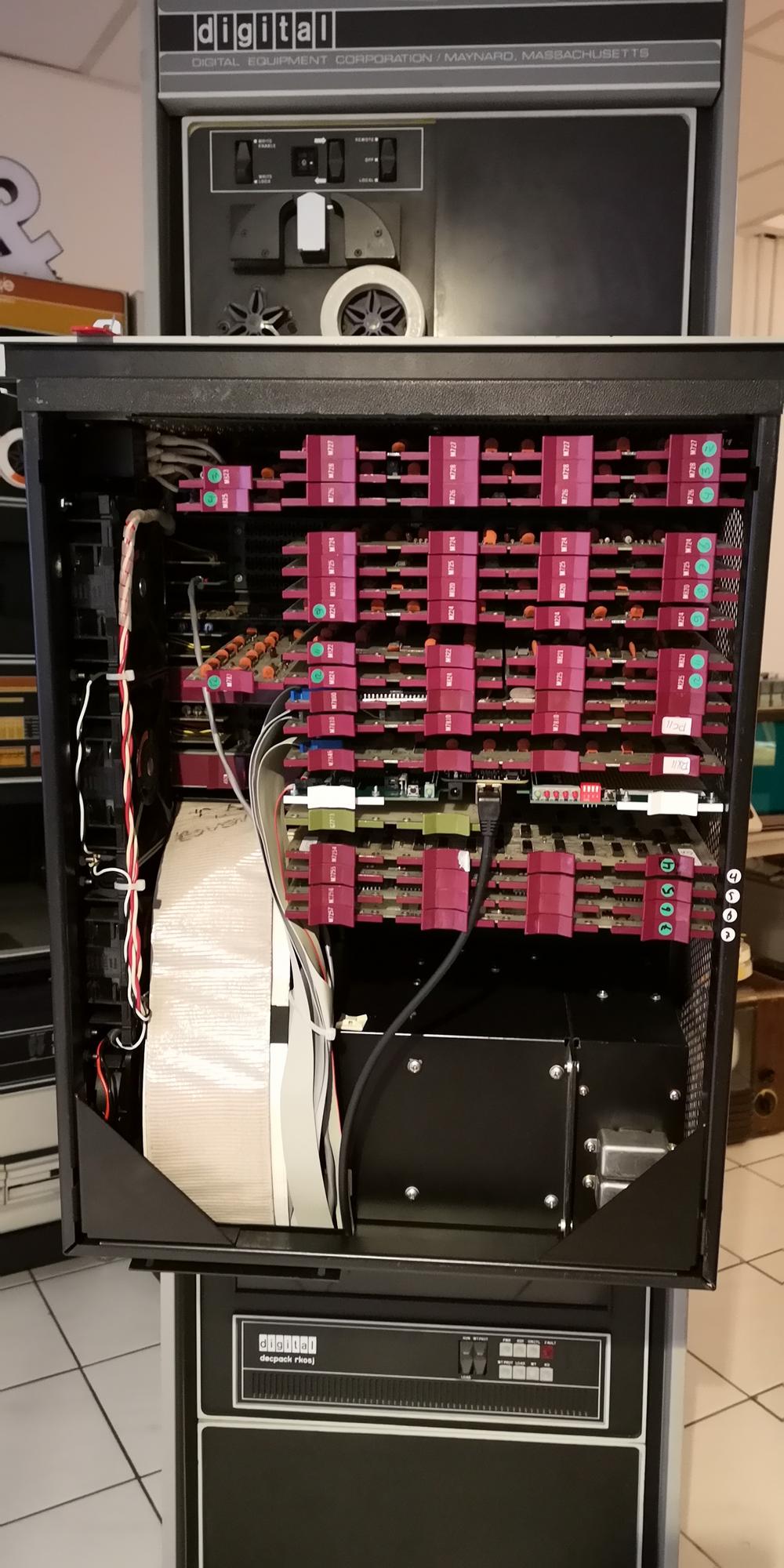

Hallo mensen,
Ik ben bezig een oude PDP11/20 computer weer in ere te herstellen.
Dit is een 16 bit computer welke in 1969/1970 op de markt kwam.
De machine was al zeker 25 jaar defect en de harddisks kreeg ik als
defecte units welke gebruikt waren voor onderdelen. Inmiddels zijn
zowel de harddisks, tape unit en ook de PDP11/20 weer in werking.
In de machine is nog ruimte voor één 4KW (=8KB) geheugenbank. Van dat
geheugen heb ik al een deel in huis. Het Unibus backplane en de 4KW core stack.
Dit is dus nog niet compleet...

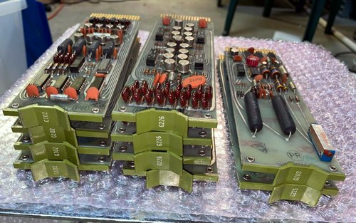

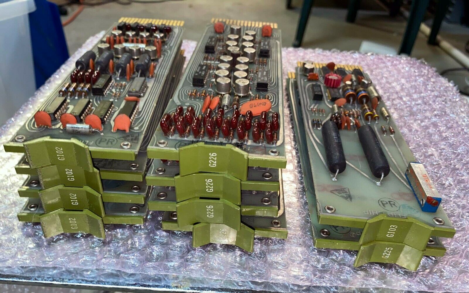

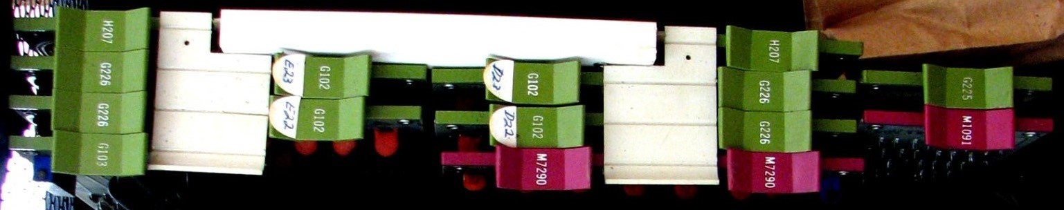

Voor dit backplane zoek ik de volgende bordjes:
1x G225
4x G102
4x G226
1x G225
1x G103
1x M1091
1x M7290

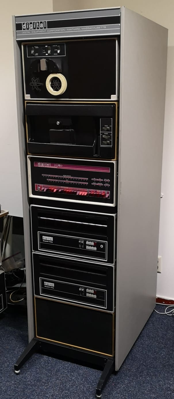

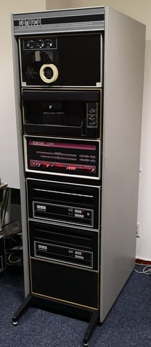

En voor wie het leuk vind om te zien, de gehele machine.
Hier onder het manshoge 19 inch rack met de machine er in.
Één van de harddisks weer aan de loop op de PDP11
https://youtu.be/k0tiUcRBPQA
De tape drive met controller
https://youtu.be/_ZJK3QP9gRA

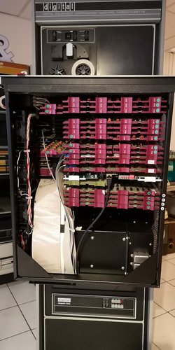

De PDP11/20 processor open, onderin past nog precies het geheugenblok
wat ik graag weer compleet en werkend zou willen hebben.

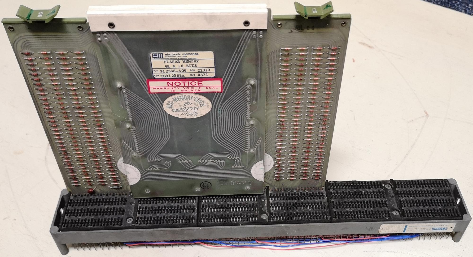

Ik heb in de loop der jaren wat ringkerngeheugens verzameld, en een daarvan dacht ik uit deze reeks te komen:
Als je er wat aan hebt is het voor de portokosten van jou.
Hallo fatbeard,
Oh wouw, dat is mooi! Dat is een corestack uit een Omnibus PDP8.
PDP8/E, /M, /F of /A. Deze neem ik graag van je over.
Ik zal je even een email sturen. Bedankt!
Waarlijk na wat rondvragen en zoeken heb ik nu de geheugenmodule compleet. Het backplane had ik al van iemand uit Duitsland gekregen. De borden zijn net uit Engeland binnen gekomen :) De datumcodes van de TTL chips zijn allemaal in 1971. Meer dan 50 jaar oud dus...
Binnenkort maar eens testen en repareren. Dat ik het nu compleet heb is echter het belangrijkste. Het meeste van dit industriële spul is in de jaren allemaal weg geknikkerd.
